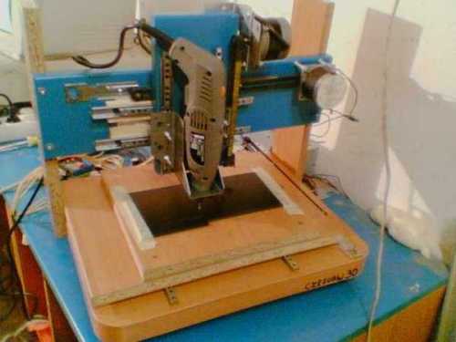

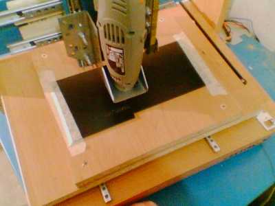

Witam ,chciałbym podzielić sie zdjęciami mojej maszynki, która powstała w weekend. Głównym założeniem były jak najniższe koszty, materiał to MDF (resztki z zabudowy kuchni) ,prowadnice szufladowe i troche gratów z castoramy. Wszystkie osie na paskach, silniki ze starych drukarek, wrzeciono narazie niskobudzetowe ale wkurza mnie już jego bicie :D

Masz cos co mozesz pokazac a zrobiles ta maszynka.
Hoax
Posty: 59
Rejestracja: 07 wrz 2005, 18:29
Lokalizacja: Skierniewice
Post napisał: Hoax » 11 lut 2006, 23:31
Fajna maszynka szkoleniowa, oby działała dłużej niż ją budowałeś.

Piotrjub, narazie walcze jeszcze z ustawieniem wszystkiego. wykonałem pare śmiesznych grawerek, których nie pokaże :D Na codzień zajmuje się zupełnie czymś innym i to całe CNC to dla mnie jeszcze troche czary. Na dniach postaram sie juz coś normalnego wyskrawać, walcze z imagetogcode

Nie ma co panikować do testów jest w sam raz, poza tym na takiej maszynce spokojnie można wyfrezować płytkę PCB.

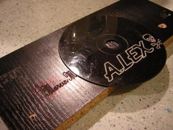

Post napisał: volverine » 19 lut 2006, 20:49
Witam ponownie,
Zamieszczam zdjęcie dotychczasowych osiągnięć, jak każde początki , wiadomo. Byłoby ładniej gdyby nie bicie urządzenia podszywającego sie pod dremela, litery napisu "Marcin M" mają 10mm

Post napisał: micro » 21 lut 2006, 01:41
volverine pisze:Witam ponownie,
Najważniejsze, że działa :), a wrzeciono ...jak będzie kasa to zmienisz :) .

Post napisał: Piotr Rakowski » 24 lut 2006, 23:11
Jak na naszynkę "skleconą na kolanie" to - bardzo, bardzo!
Do pełni informacji podaj jak robiłeś te napisy:
1. Jaki był program wejściowy?
2. Co generowało kod NC?
3. Jakim programem obsługujesz maszynkę?
4. Podaj też jaki driver używasz (elektronika)?
