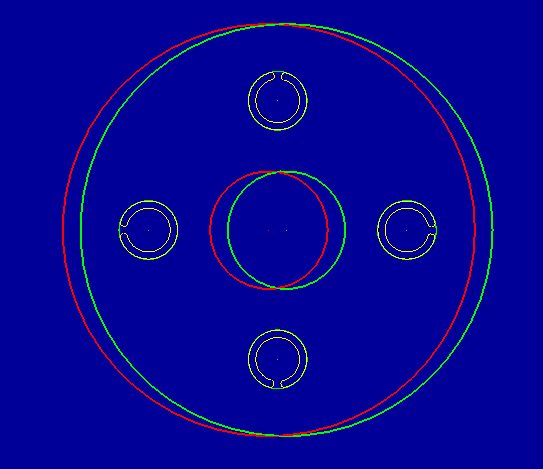

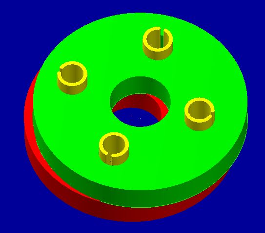

100mm nie pomyliłeś się ?Piotr Rakowski pisze:szerokość miała około 100 mm
Koła są aluminiowe ...Gdzie, jeśli mogę spytać, kupujesz koła do pasków zębatych zrobione ze stali?
Długo zastanawiałem się nad tym połączeniem... jak zrobić aby nigdy nie powstał luz...? Klejenie odpadało bo to półśrodek i nie rozbieralne... kliny, wpusty też z czasem powstają tam luzy a zwłaszcza gdy kliny nie są z dopasowane na wcisk... wpadłem więc na pomysł tak jak na rysunkach widać (w powiększeniu aby było widać o co chodzi) połączyłem dwa koła tulejkami sprężynowymi i koła są tak złożone, że są przesunięte względem siebie jakieś 0.3-0.4mm i taki zestaw wciśnięty na gładki wałek i na prawdę takie połączenie jest super, trzeba było sporej siły użyć aby to na wałek wcisnąć ... i próbowałem przykładać siły na obracanie i nie dałem rady tego obrócić... połączenie naprawdę jest super, dla pewności dałem jeszcze trzy śrubki "robaczki" przewiercając się przez koła do wałka ...Piotr Rakowski pisze:Jaką metodą osadziłeś je na czopie wału przenoszącego moment na obie strony bramy - nie widać mocowania mechanicznego - wciskane, klejone?
Oczywiście każde pojedyncze koło też pasowane jest na lekki wcisk, żeby była pewność że nie ma luzu. Otwory pod tulejki wywierciłem na podzielnicy aby było przesunięcie w drugim kole otwory także trzeba wywiercić w podzielnicy tylko na jednej szczęce trzeba podłożyć cienką blaszkę która z powoduje przesunięcie otworów względem osi koła ...
Dodam, że tą metoda wykonałem wszystkie połączenia...

Witaj,
Nie, nie pomyliłem się. Paski miały 100 mm (10 cm). Rozwiązanie przeniesienia napędu bramy identyczne, jak u Ciebie. Tyle, że oczywiście całość napędzana gigantycznym serwomotorem. Tak więc rozwiązanie sugerowane przez kol. CNCCAD - zastosowanie podwójnie zsynchronizowanych falowników - choć z pewnością bardzo profesjonalne - nie jest jedynym, jakie stosują firmy nawet na "Zachodzie". Poza tym, to nie jest maszyna jubilerska!
Osadzanie kół - bardzo sprytnie! Ja głównie jedna używam klejów i robaczków. W razie wyrobienia się zębatki trzeba ją wyciąć i na czop wału założyć drugą. Nie ma z tym większego problemu.
Napisz co z twoim projektem dalej się dzieje? Pochwal się zdjęciami wycinanych elementów i ich krawędzi.
