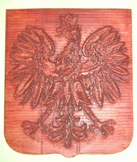

Przedstawiam zdjęcie pracy wykonanej w drewnie sosnowym i pobejcowanym.
Ploter własnej konstrukcji, stalowy.
Sterowany przez LPT, TURBOCNC.
plik CNC znaleziony w internecie.
Frez jednoostrzowy 3.9 mm (zeszlifowany do 3mm średn.) kupiony w Castoramie za ok.6zł.
Wrzeciono SPARKY
I druga praca na podst. pliku BMP obrobiona własnym programem napisanym w Delphi.
Efekt nie zaciekawy ale prace nad zamianą zdjęcia na cnc 2.5 d trwają.
Zdjęcie mojej pracy na podst.CNC z internetu
Orzeł. Na podst pliku bmb.
Praca raczej nieudana (ale pierwsza w życiu)

a jakie udaje ci sie uzyskac predkosci frezowania? i jakie jalowe?

Spróbuj kolego zamiast sosny drewno liściaste, np lipa, olcha, osika.
Dużo lepiej nadają się do takiej obróbki niż drewno iglaste, efekt będzie na pewno 100X lepszy, dodatkowo na koniec pracy proponuję płaskorzeźbę przetrzeć wełną stalową do drewna. Zlikwiduje to "włoski" i wyrówna krawędzie.

Wiem. Poprostu jest kłopot z kupieniem desek liściastych (jest buk klejony w sklepach budowlanych). Chciałbym coś porobić w olsze ale nie wiem gdzie ją kupić.

cometti pisze:... dodatkowo na koniec pracy proponuję płaskorzeźbę przetrzeć wełną stalową do drewna
przejechałem pracę papieremn ściernym a o wełnie stalowej do drewna nawet nie słyszałem.
Dzięki ! Jak gdzieś znajdę tą wełnę to zastosuję.
[ Dodano: 2006-11-26, 17:04 ]
kot1979 pisze:a jakie udaje ci sie uzyskac predkosci frezowania? i jakie jalowe
Frezuję w drewnie z F 150-400 mm/m
a prędkośc jałowa to narazie 1100 mm/m
