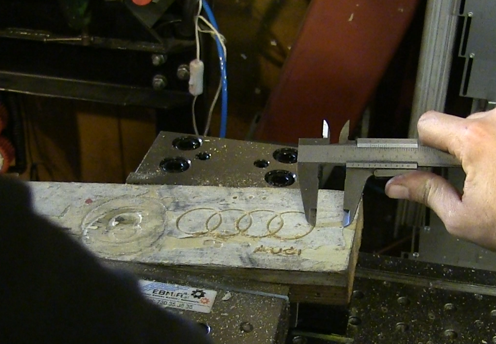

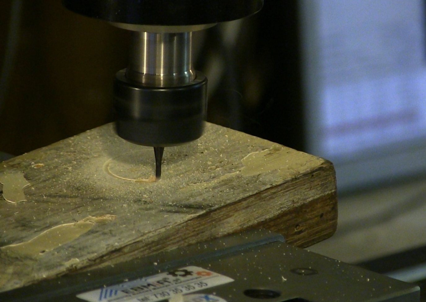

Działa i jest prostszy niż mogłoby się wydawać na pierwszy rzut oka :D
Fajnie wyjaśnia gość od statku :) https://youtu.be/Yq_j3nZeFsM
8x6 punktów felga różnica 5mm ale za to lekko sferyczna
Deska 15mm różnicy po skosie.
Pewnie z czasem wypuszczę film jak to osiągnąłem

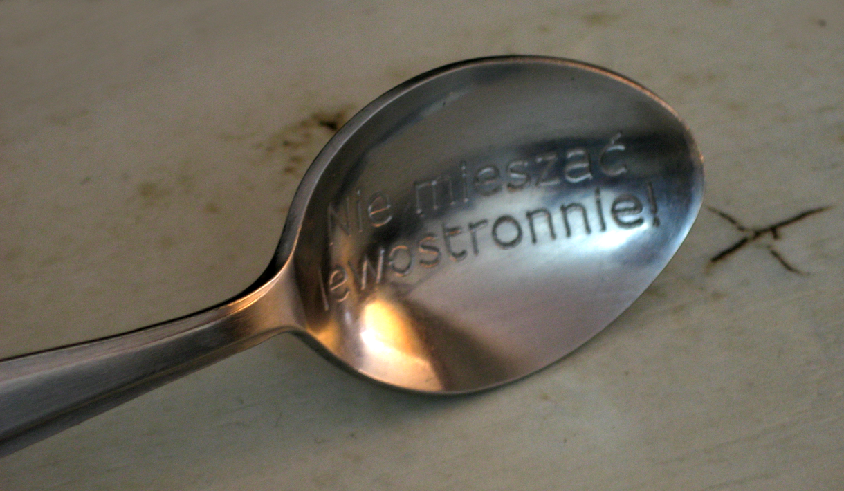

Post napisał: gluk » 04 lip 2021, 21:29
:) działa i to niekiedy nawet zaskakująco, moja próba na łyżeczce 18x7 punktów:

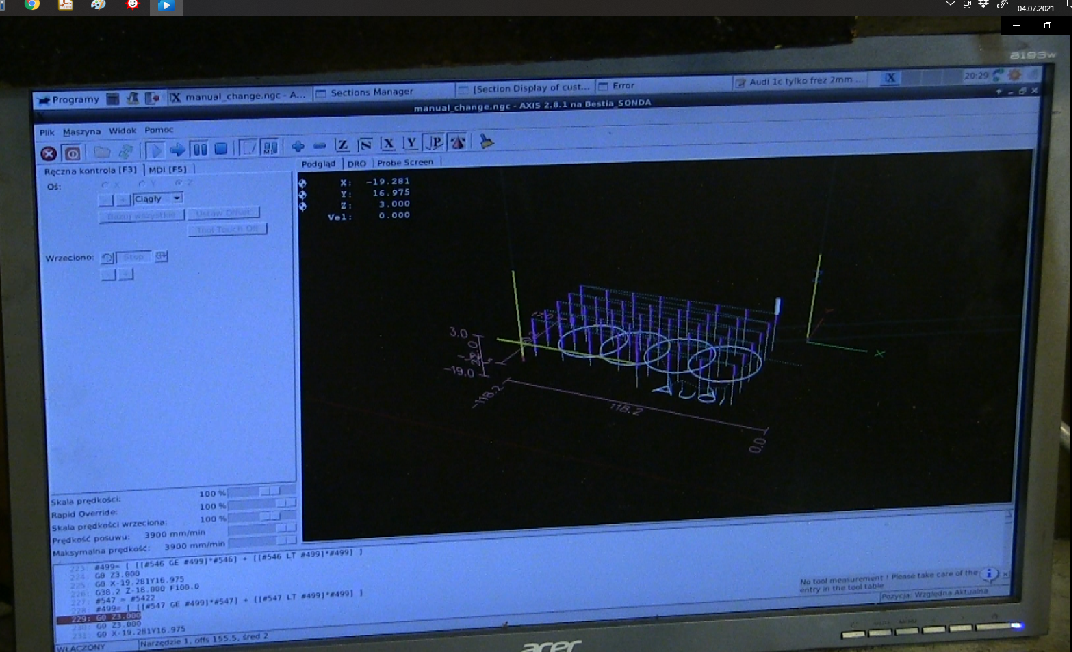

Post napisał: adam Fx » 03 paź 2021, 14:30
Troszkę czasu minęło ale film wreszcie jest. Dzięki za pomoc w podejściu do tematu ...https://youtu.be/aTLi5aZocKQ

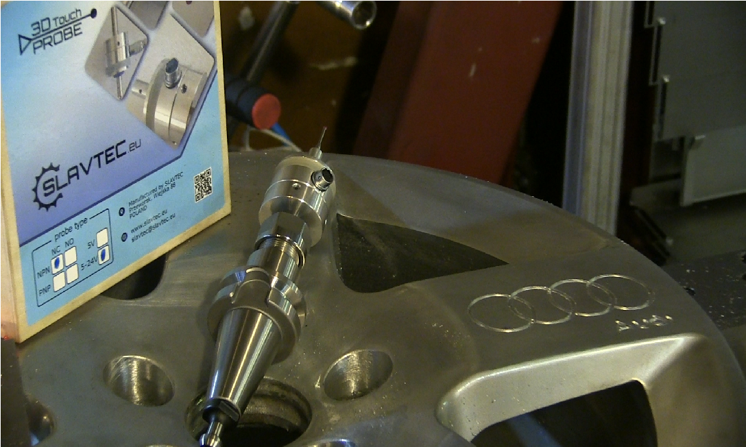

Zastanawiam się czy dało by się to wykorzystać na tokarce? Zamysł jest taki żeby odczytać i przetoczyć czoło felgi aluminiowej.
Ktoś spotkał się z taką opcja pod linux cnc?

Post napisał: TOP67 » 03 lut 2022, 10:50
Widziałem mapowanie kształtu w GRBLGru. Można wykorzystać pomysł na czujnik.
https://youtu.be/gtfTbD0Dyks?list=PL64b-t2CQeNPgAhzDaaijRQiSFeWzZrIG

Post napisał: cyna's » 03 lut 2022, 20:41
TOP67 pisze:
03 lut 2022, 10:50
Czujnik to najmniejszy problem :P

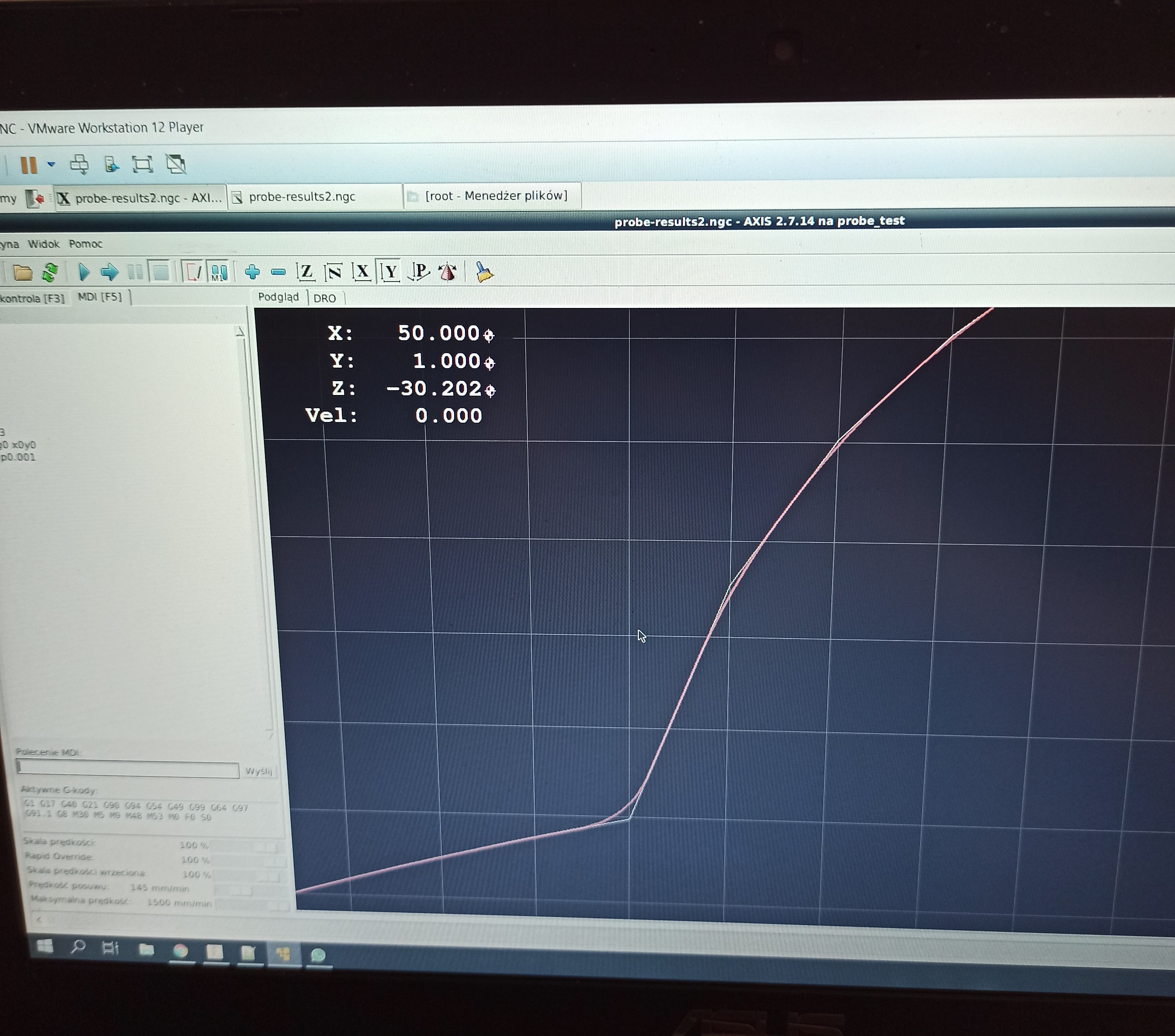

Pierwsze kroki już poczynione, i wygląda to dość obiecująco 8) A może ktoś juz otwierał te drzwi i coś podpowie ?
"G64" chyba załatw sprawę płynnego przejścia od punktu do punktu.
Może załatwić zupełnie inaczej niż się spodziewasz...
Nie to żeby się nie dało, tylko nie należy tej metody używać z automatu.

Post napisał: cyna's » 03 lut 2022, 21:06
tuxcnc pisze:
03 lut 2022, 20:55
Na symulacji wygląda dobrze, a jak będzie to zobaczymy. Nic innego nie znalazłem co mogło by sprawdzać otrzymane współrzędne ( odrzucić ewentualne błędy pomiaru) i wygładzić kształt. Myślę ze zagęszczenie punktów pomiarowych poprawi znacząco otrzymany kontur kosztem czasu skanowania powierzchni.
G64 można użyć z parametrem "P 0.1" lub innej wartości co "zabezpieczy" wykonywany kształt.
