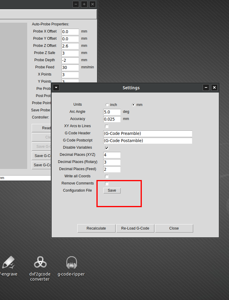

zapisanie wszystkich ustawień można przeprowadzić w zakładce Settings- save. Zostaną zapisane wszystkie nasze ustawienia, zarówno mm/cale jak i inne ustawienia, co w moim przypadku widać na załączonym obrazku.

gluk pisze:
09 cze 2021, 18:35
Faktycznie to działa, z tym że nie jest to zapisywane w samym programie, tylko w pliku konfiguracji przypisanym do danego użytkownika ~/g-code-ripper_config.ngc

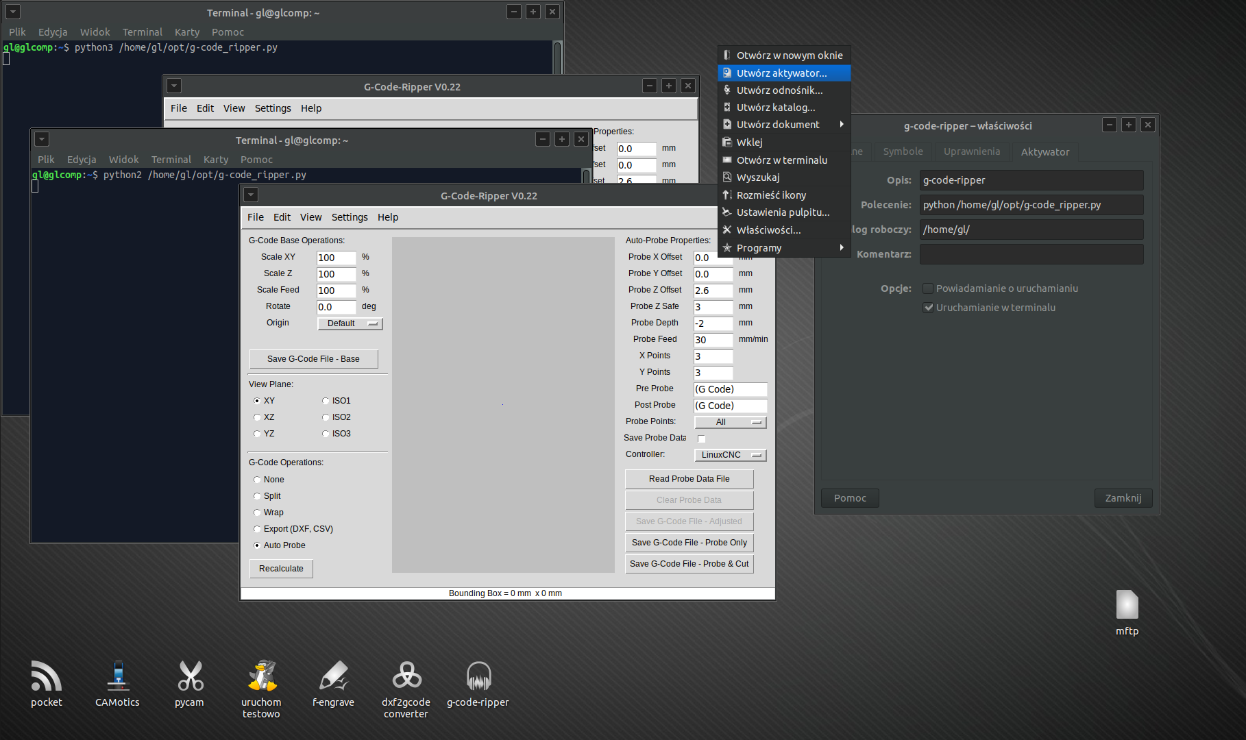

nadmienię również, że w moim przypadku utworzenie aktywatora, czy uruchomienie w terminalu pod python2 lub python3 nie generuje żadnych komunikatów bez pliku g-code, co pokazuję na obrazku

gluk pisze:
09 cze 2021, 18:58
O co Ci do jasnej cholery chodzi?
Jeżeli plik zaczyna się od #! to jest to program, nadaje mu się prawa wykonywania i uruchamia jego nazwą.
Czego tu można nie rozumieć?

napisałeś, że
tuxcnc pisze:
09 cze 2021, 17:47
...po drugie nie uruchomi się pod Linuksem bo nie ma atrybutu wykonywalności...
odpowiedziałem że
atrybut wykonalności również nie jest niezbędny
nie jest niezbędny, oznacza że można go uruchomić na przynajmniej 2 sposoby:
- nadając atrybut wykonalności
- uruchomiając interpreter Pythona z nazwą pliku tak jak ja zrobiłem,
Wrzucanie "programów" bezpośrednio na pulpit nie jest najszczęśliwszym rozwiązaniem, nie mamy
linuxcnc na pulpicie tylko aktywator do niego.

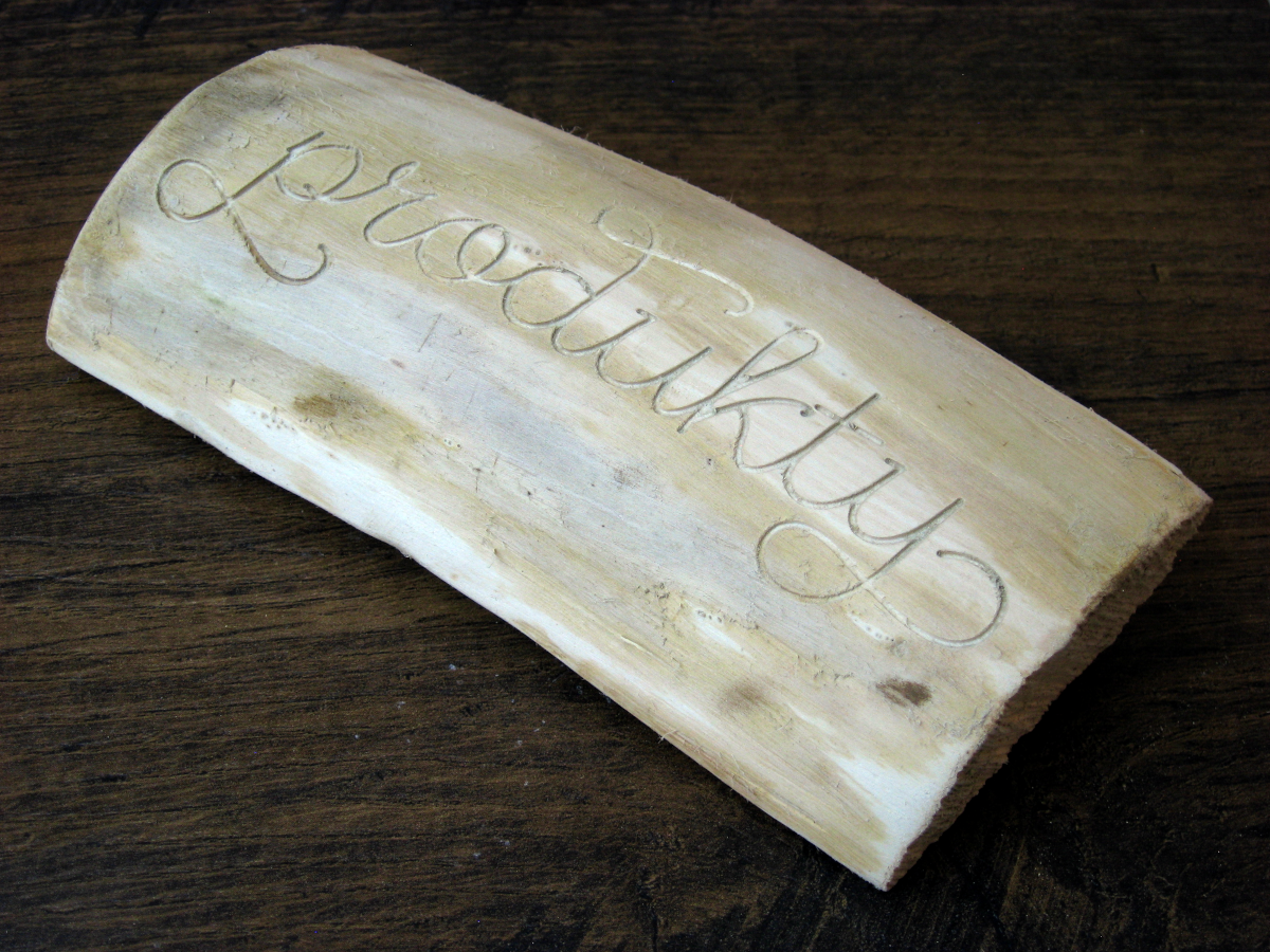

hmm może to da radę
po pierwszych próbach w kartonie spróbowałem w kawałku gałęzi i powiem ci że skrypt da radę. Napis 125x35mm. Maksymalna różnica Z punktów ~6mm. Rozstaw punktów sondowania wzdłuż napisu co 15mm w poprzek co 5mm. To wystarczyło, żeby na grawerze o zagłębieniu 0.5mm nie było zauważalnych różnic.
