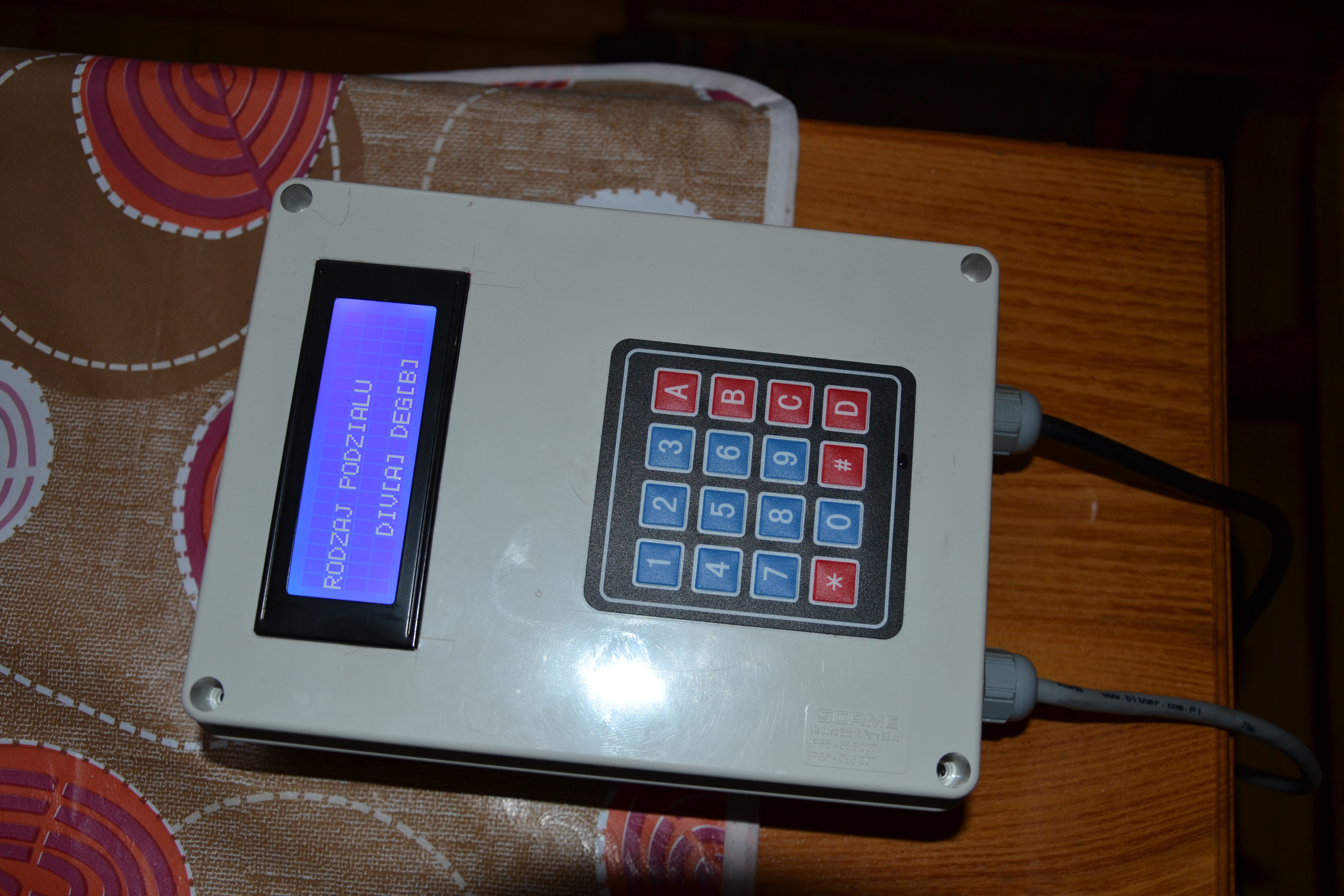

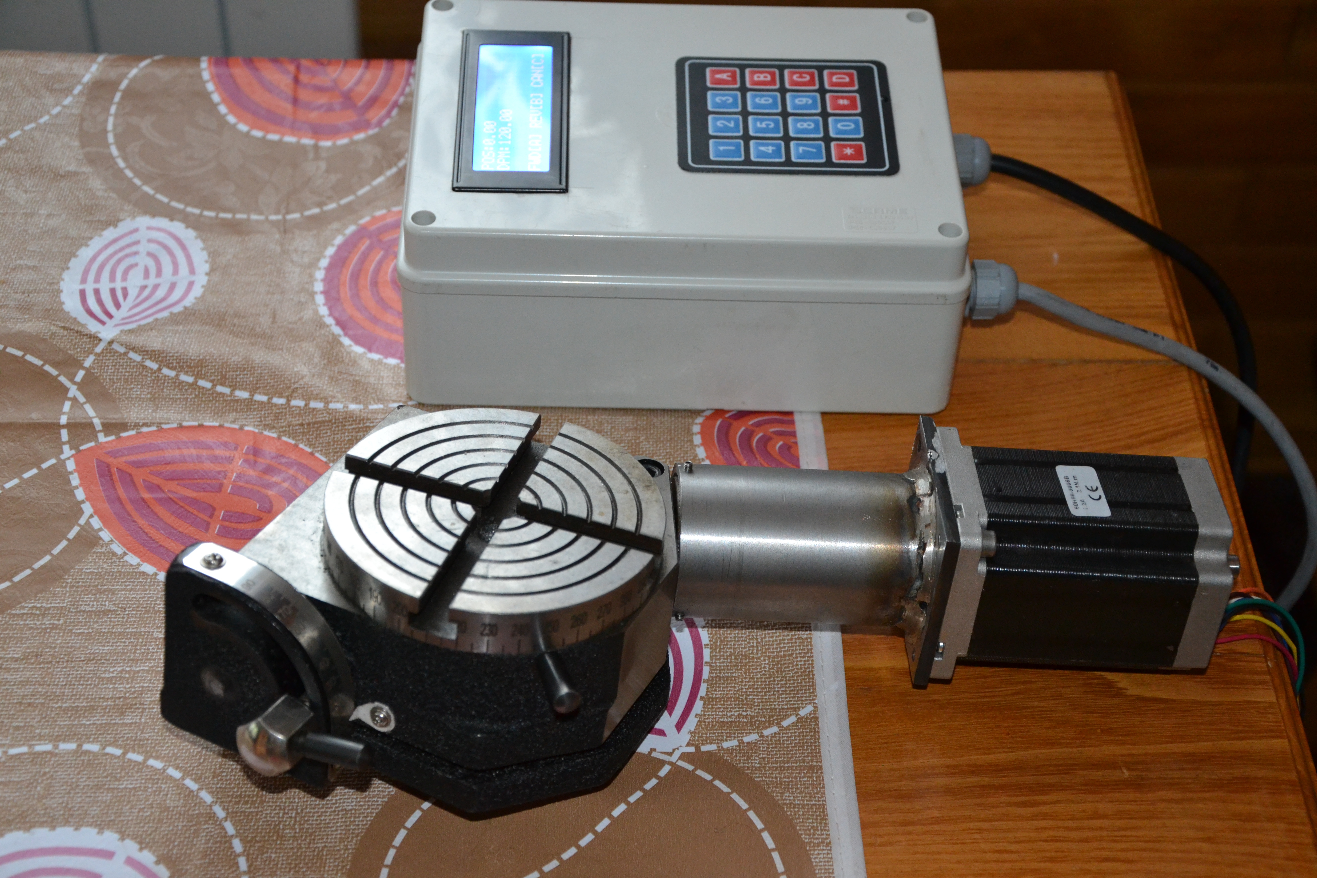

Witam. Bazując na projekcie: http://www.cnczone.com/forums/arduino/215402-cnc.html postanowiłem wykonać przeróbkę posiadanego małego stołu obrotowego do pracy z autonomicznym sterownikiem dającym możliwość podziału okręgu na dowolne części lub obrotu o zadany kąt.Poniżej kilka zdjęć przedstawiających efekt końcowy:
Zastosowany stół posiada przełożenie 36:1, silnik krokowy to Nema 23 3Nm. Chętnie odpowiem na ewentualne pytania dotyczące szczegółów budowy takiego stołu

Nie wnikałem w kod programu, ale czy sterownie silnikiem ma jakąś rampę? Planuję budowę urządzenia gdzie będzie jedna oś i może ten projekt bym wykorzystał.

Generalnie silnik wykorzystuje to co daje mu sterownik czyli prąd sterujący i trzymający oraz sposób sterowania czy to pełno czy pół krokowo.W tym przypadku zastosowałem sterownik TB6560 3A

można ściągnąć manual i poczytać - http://www.worldofward.com/rotarycontroller/
zrobiłem kilka szt. takich sterowników - ale rampą się nie interesowałem.
polecam - całkiem ok.
pzd.
manual strona 14 - opowieść o rampie.

Ja tylko zaprojektowałem po swojemu pcb i zaprogramowałem procka.
Ten z linku Kol. ( cnczone ) jest chyba prostszy - łatwiej o arduino i w sumie taniej.
Nie - menu jest po angielsku.
No i klawiatura taka ładna nie jest.
Płytkę może i by się dało zrobić - ale obudowa , itp przerasta mnie " mentalnie " - za dużo blaszek powyginałem w życiu , otworów porobiłem , itd.
