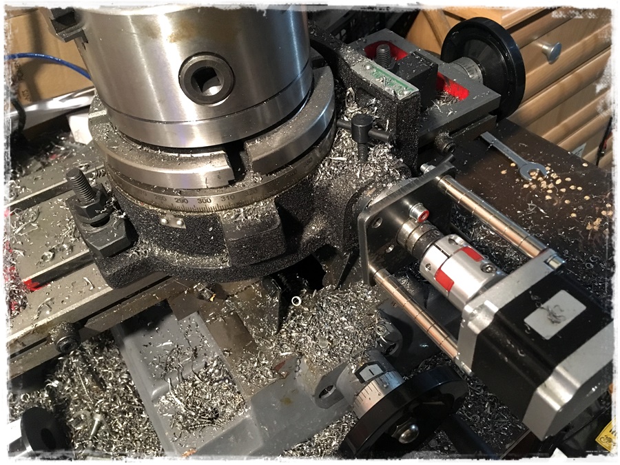

Niektórzy z kolegów już to ogarnęli. ABKK pokaż jakieś zdjęcia by mnie zdopingować do działania :lol:
ABKK
Posty: 288
Rejestracja: 01 lut 2012, 11:12
Lokalizacja: Wrocław
Re: Mały stół obrotowy z autonomicznym sterownikiem

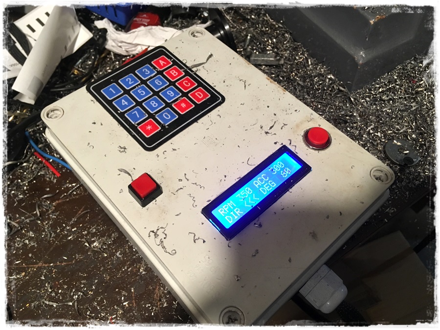

Post napisał: ABKK » 22 lip 2019, 16:41
Wstyd pokazywać, bo bajzel jak nie wiem :)
Ale niech będzie:

Cześć, skończyłem programowanie i jestem po pierwszych testach. Wrzucę zdjęcia w chwili wolnego. Generalnie cały układ działa ale jak to mają perfekcjoniści wymaga dopracowania drobnych szczegółów. Menu na razie w języku anielskim ale przerobić na wersje pl to nie problem. nie ma jeszcze softu do zapisu i odczytu ustawień z eepromu ale to się dorobi. podział kątowy, szczególnie dla małych kątów coś jeszcze szwankuje. Prawdopodobnie mechanika jest do poprawy ponieważ czasem się obrót blokuje. W podziale na cześć wszystko działa dokładnie. Rampa jest ustawiana procentem kroków wybiegu i hamowania. obrót ciągły także ładnie z rampą. Problem na chwilę obecną jest z samym enkoderem ale tutaj już też mam pomysł jak to zrobić - znawcy wiedzą jakie są problemy z drganiem styków.
Prawdopodobnie mam uszkodzony ślimak (na włąsne życzenie) czasem się blokuje i przekracza dopuszczalny moment obrotowy silnika. Niezachowana współosiowość osi ślimaka i silnika pomimo zastosowania sprzęgła elastycznego także robi swoje. Najdokładniej byłoby zastosować przekładnię na pasku. Wtedy ten problem znika.

Jak się uporasz z ogarnięciem enkodera tak, żeby wyeliminować nie tylko drganie styków ale też czasem i inne zakłócenia to daj znać, jak to zrobiłeś.
Steryd
Posty: 4815
#20
Post napisał: Steryd » 20 lis 2019, 11:03
wystarczy prosta optoizolacja jak do limitów w GRBL. Płytka pokazana tutaj:
https://github.com/gnea/grbl/wiki/Wiring-Limit-Switches
ale można to zrobić na zwykłej prototypwej za 10 złych, plus drugie 10 na komponenty.
