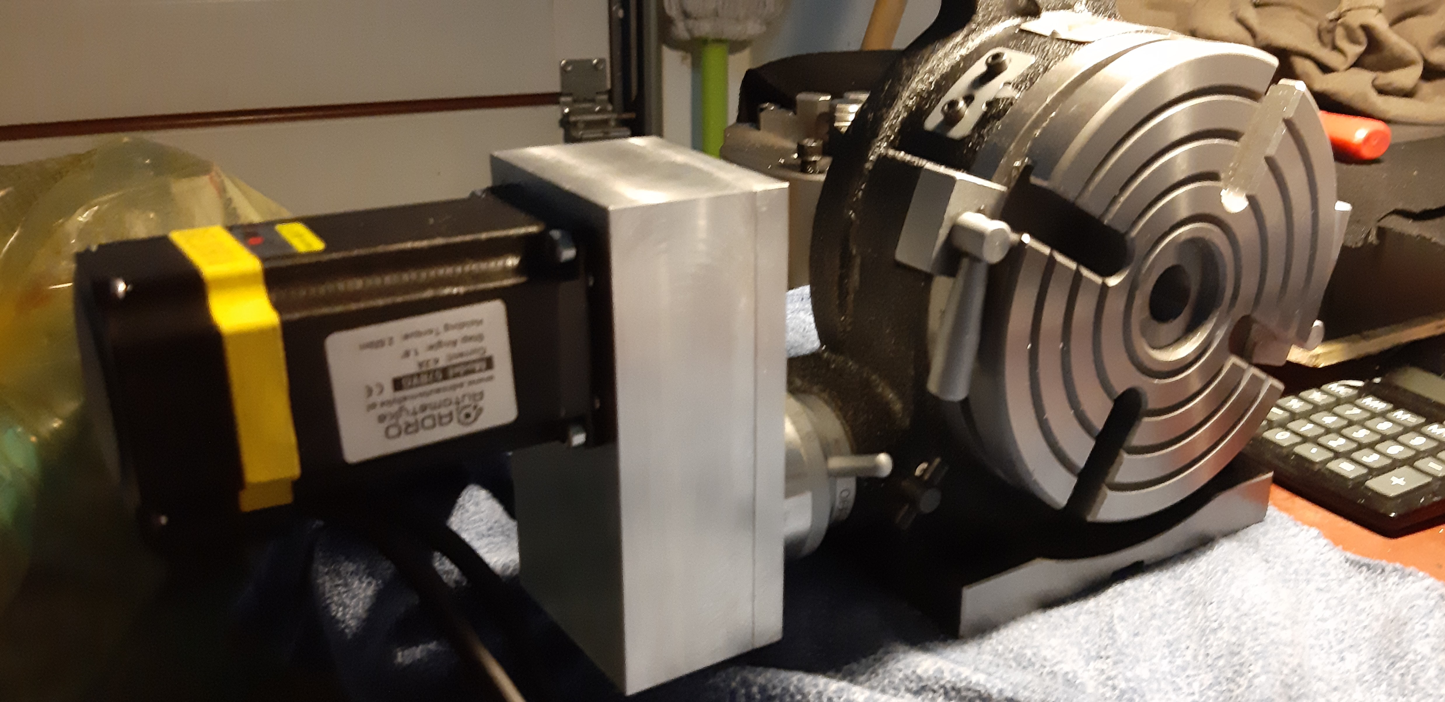

Obrazek obiecane fotki

i stolik Obrazek

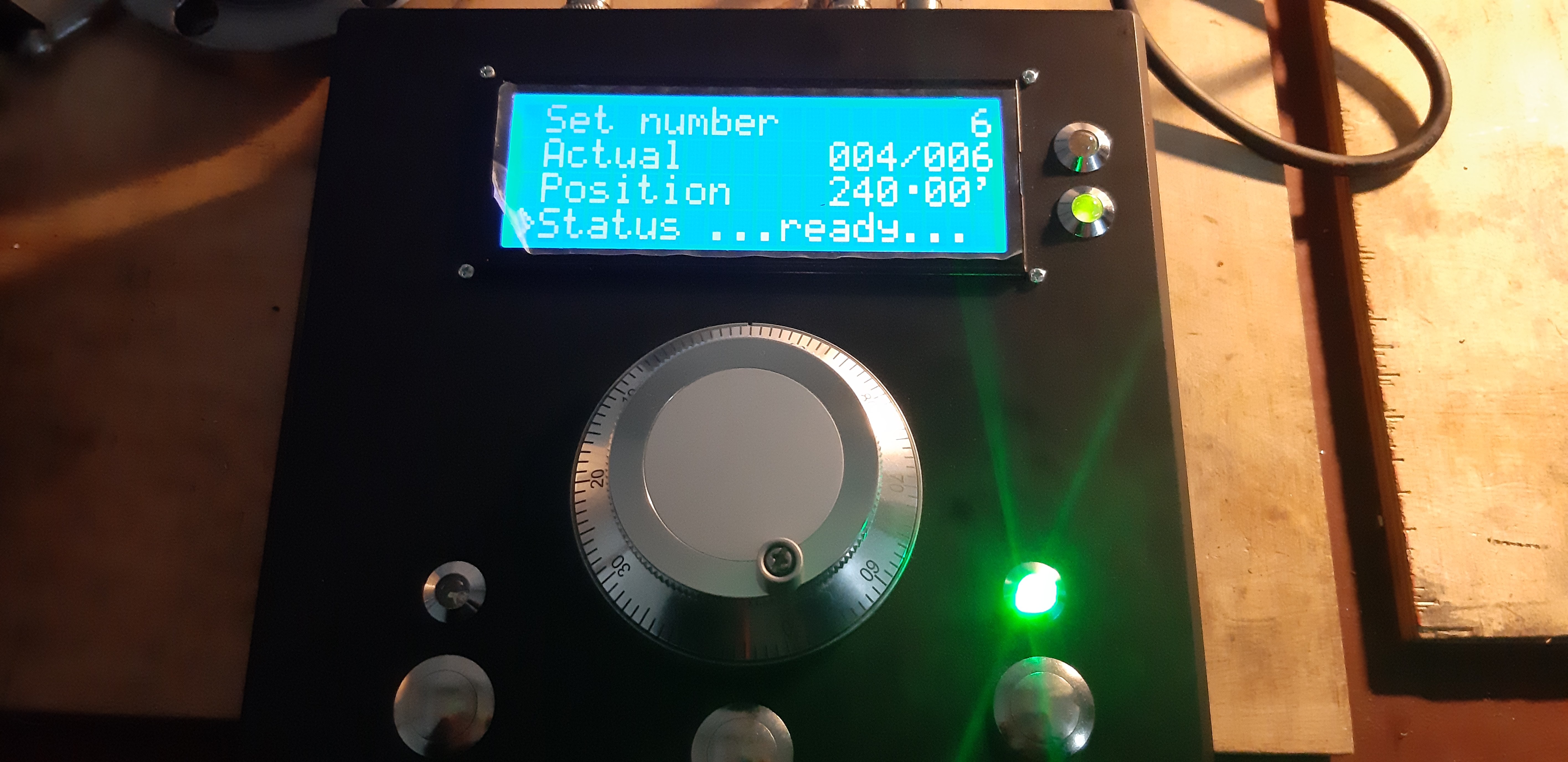

sofcik pod atmege (niestety pisane w C++) wrzucę po kilku testach jutro.
Nie rozumiem po co ta optoizolacja? Mój enkoder jest całkiem dobry. sprawdzałem na oscyloskopie i nie jest źle. przyciski robiłem w przerwaniach z krótkimi opóźnieniami. O innych problemach napiszę jutro.

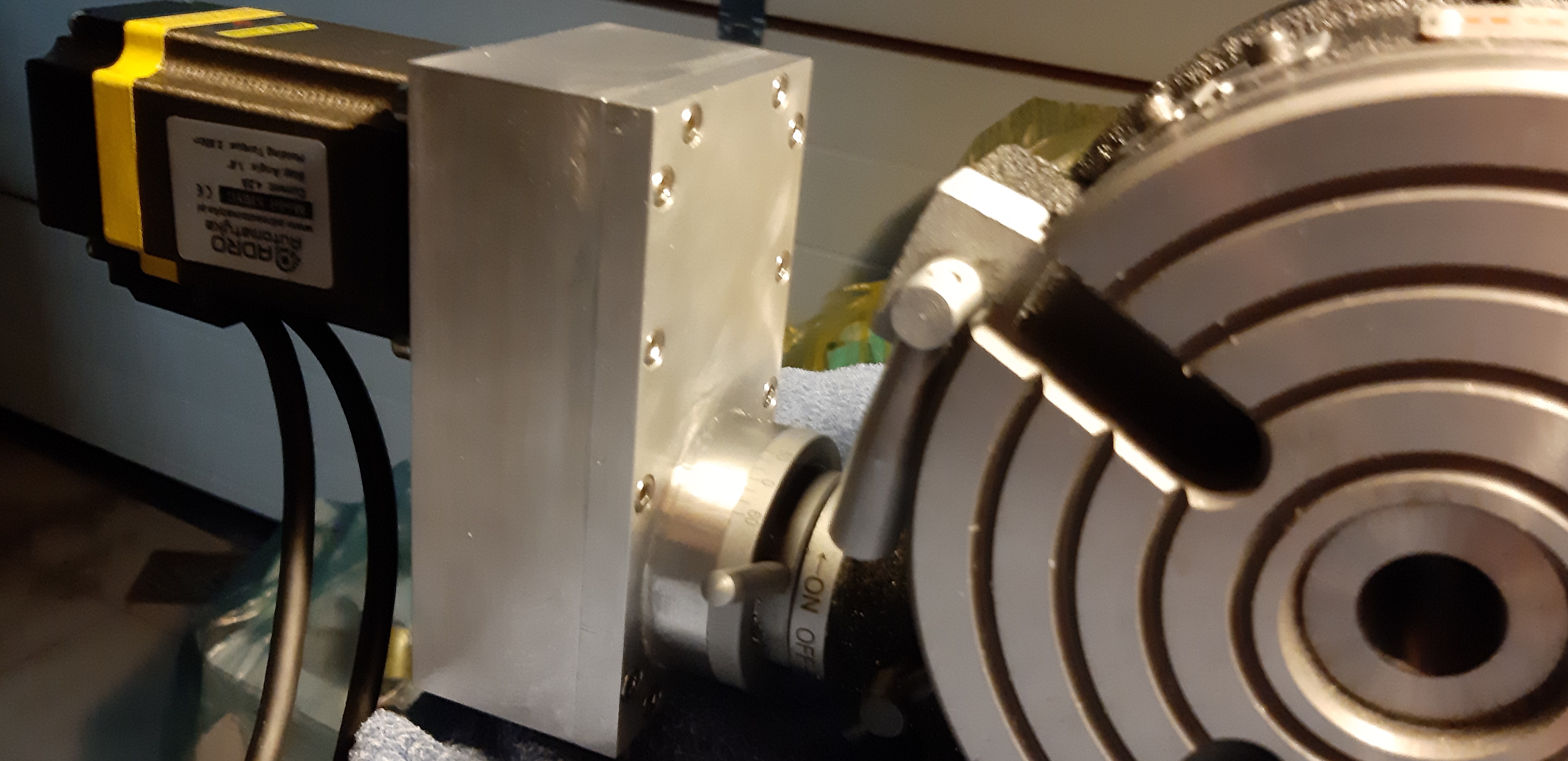

Ładna robota. Jakim cudem piszesz w C++ kod na atmegę? Chyba, że mówimy o arduino?
Ten enkoder to zamiast na silnik by pasowało chyba na oś podzielnicy wrzucić. Teraz nic nim nie zyskujesz.

Post napisał: azoizo » 20 lis 2019, 23:49
w c++ pisze czysto amatorsko, to jest kod pod atmegę 256 nie pod arduino.
enkoder stosuje do ustawiania precyzyjnego stołu trym "jog", obsługuje także menu i wszystkie ustawienia związane z typowym potencjometrem (stopnie, minuty, ilość podziału, prędkość obrotu, zakresy rampy, przełożenie, mikrokroki i itp.)

Post napisał: Avalyah » 21 lis 2019, 09:21
Aaa, myślałem, że Ty mówisz o enkoderze na silniku krokowym, bo też wygląda jakby coś tam było.
Ten do obsługi menu to zupełnie inna bajka.

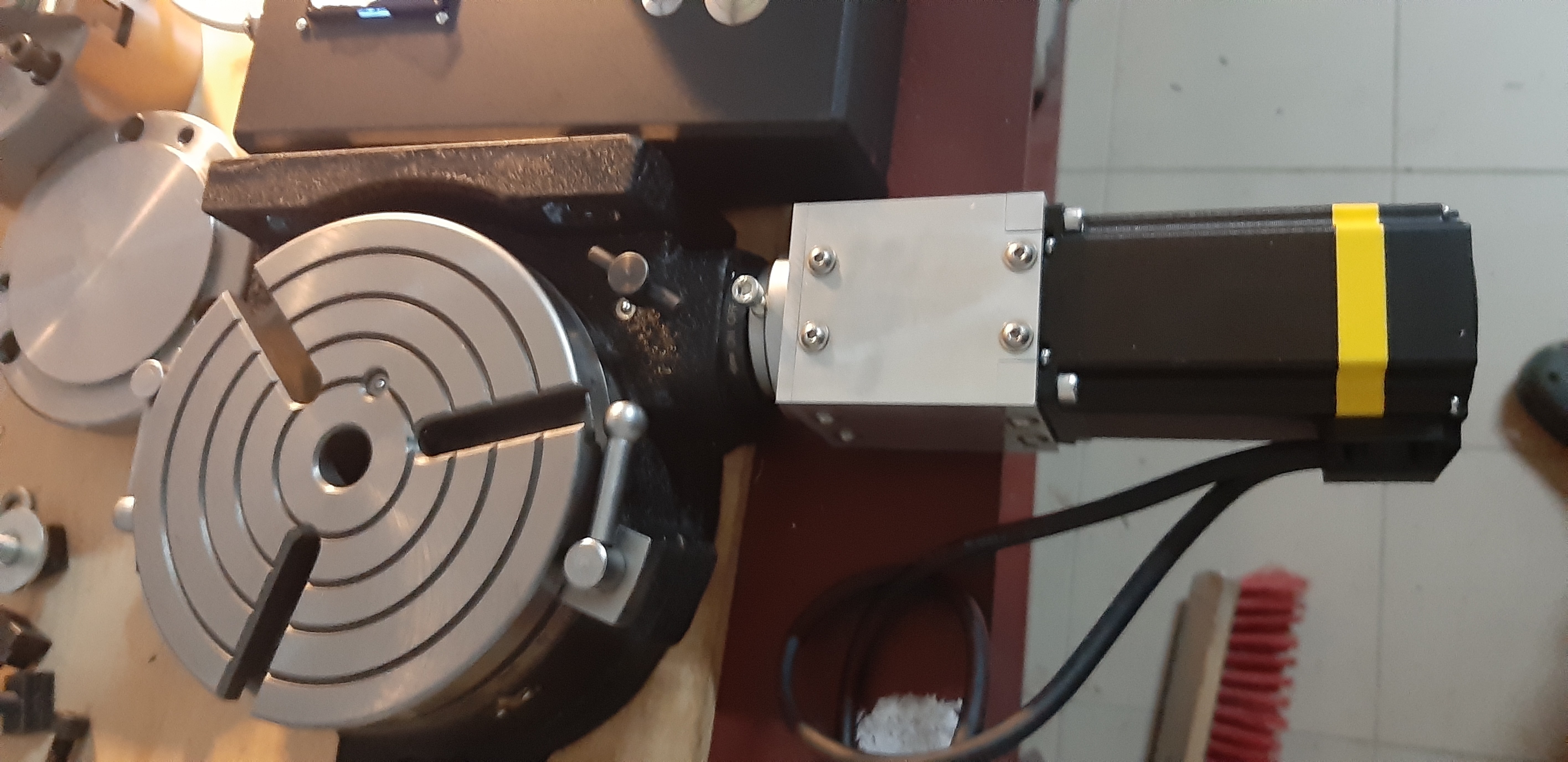

no ale zrobiłem też autoposuw programowany do frezarki na silniku krokowym. wrzucę fotki w chwili wolnego.
obecnie przerabiam napęd podzielnicy. niestety sprzęgło gumowe "bezluzowe" jest tka beznadziejne że aż boli. osie obrotu są przesunięte a pewnie w płaszczyznach z 0,5 mm i wyciera gwinty mocujące silnik krokowy,
zmienię na przekładnie pasową i pozbędę się tych zgrzytów. mogę jako ciekawostkę do testów udostępnić stary układ montażu.

Post napisał: azoizo » 11 mar 2020, 22:07
no i zmieniony napęd. przekładnia pasowa 1:1 na pasku zębatym. zero luzów, zero zgrzytów, nic się trzęsie, wszystko pracuje płynnie i stabilnie. jutro testy dokładności.
