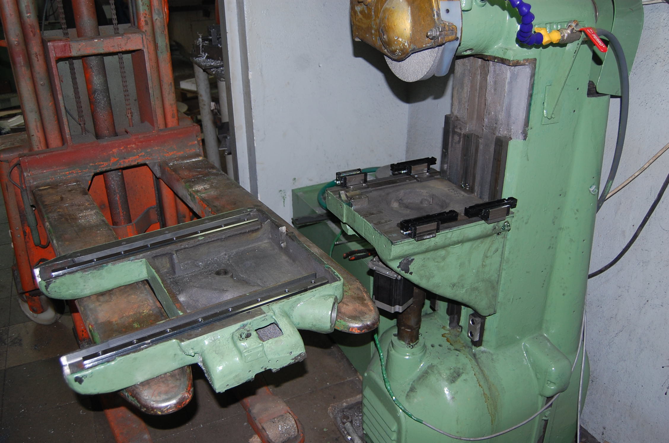

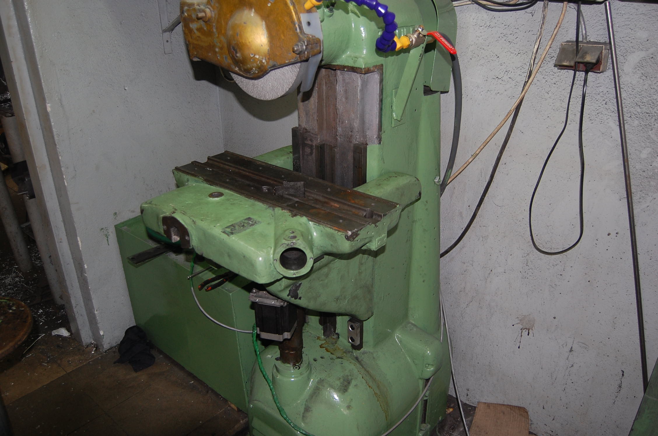

Post napisał: kamar » 26 kwie 2018, 16:12
Wózki się jakieś znalazły i po robocie. Bez budowania napięcia to i psychika nie cierpi :)

Post napisał: atlc » 26 kwie 2018, 18:24
Ten korpus jest zalany betonem..?
Czy to co widać poniżej wrzeciona to odlew pomalowany szarym podkładem?

Post napisał: kamar » 27 kwie 2018, 05:30
Odlew ze starą farbą.

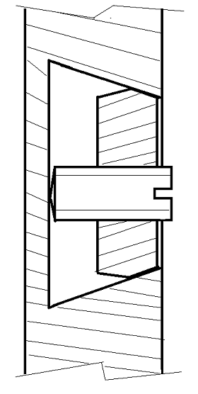

Post napisał: RomanJ4 » 11 gru 2020, 08:28
kamar pisze:I tu zagadka przyrodnicza :) Jak niemiaszek , 50 lat temu, zrobił kanał i wsadził kamienie do wyważania ?
Chyba wiem ale ciekaw jestem Waszych pomysłów
Tak samo jak i tu,
czyli "na jaskółkę", gdzie odpowiednio dobranej do rowka szerokości ciężarek wchodzi skosem, a wkręt przypiera go do skosów rowka. Przynajmniej ja takie widziałem.
(rysunek nie skalowany)

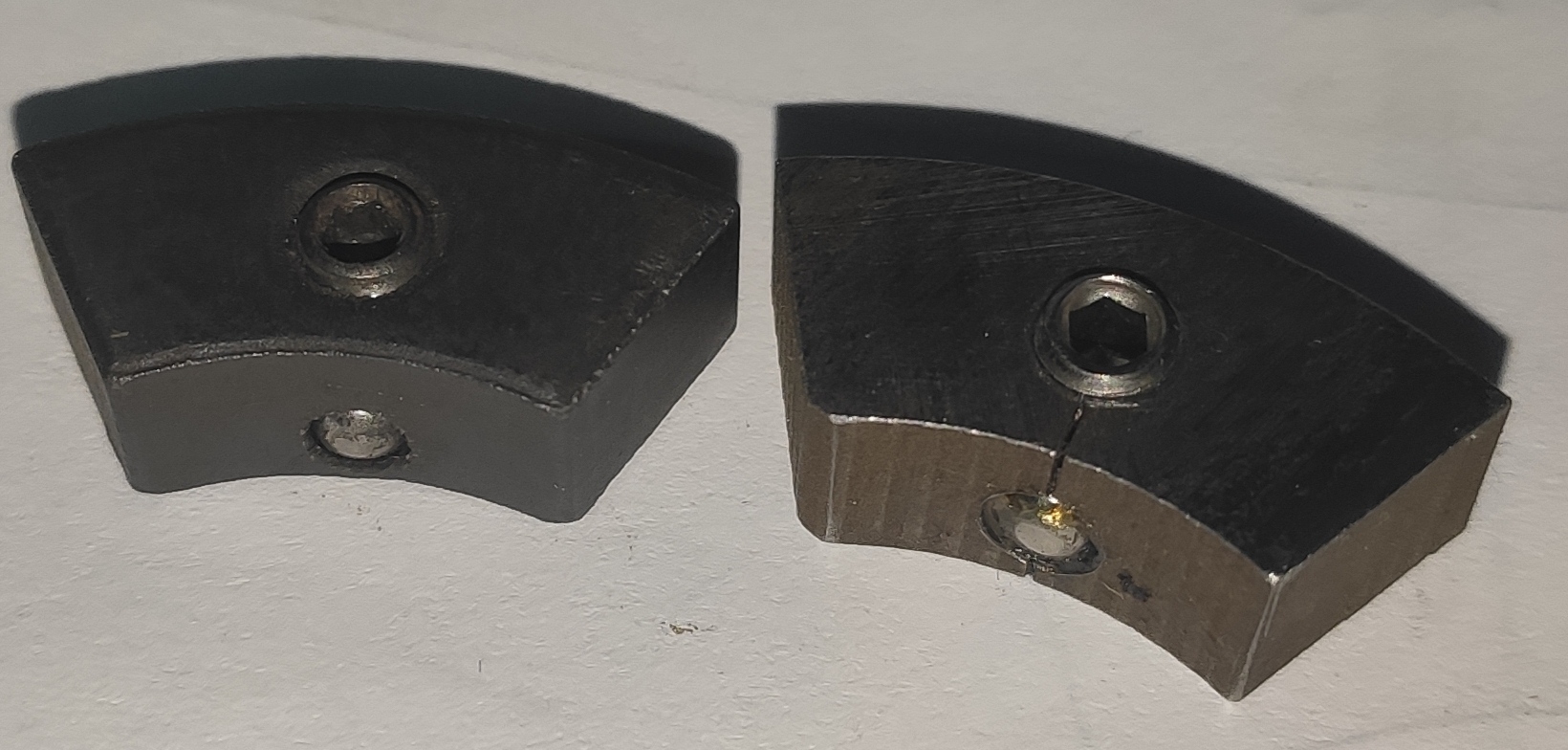

Post napisał: szary11 » 11 gru 2020, 15:25
U mnie w w zwykłym rowku prostokątnym dociska śrut.
Proste w wykonaniu i działa :)
Oryginał po lewej, a po prawej mój.
