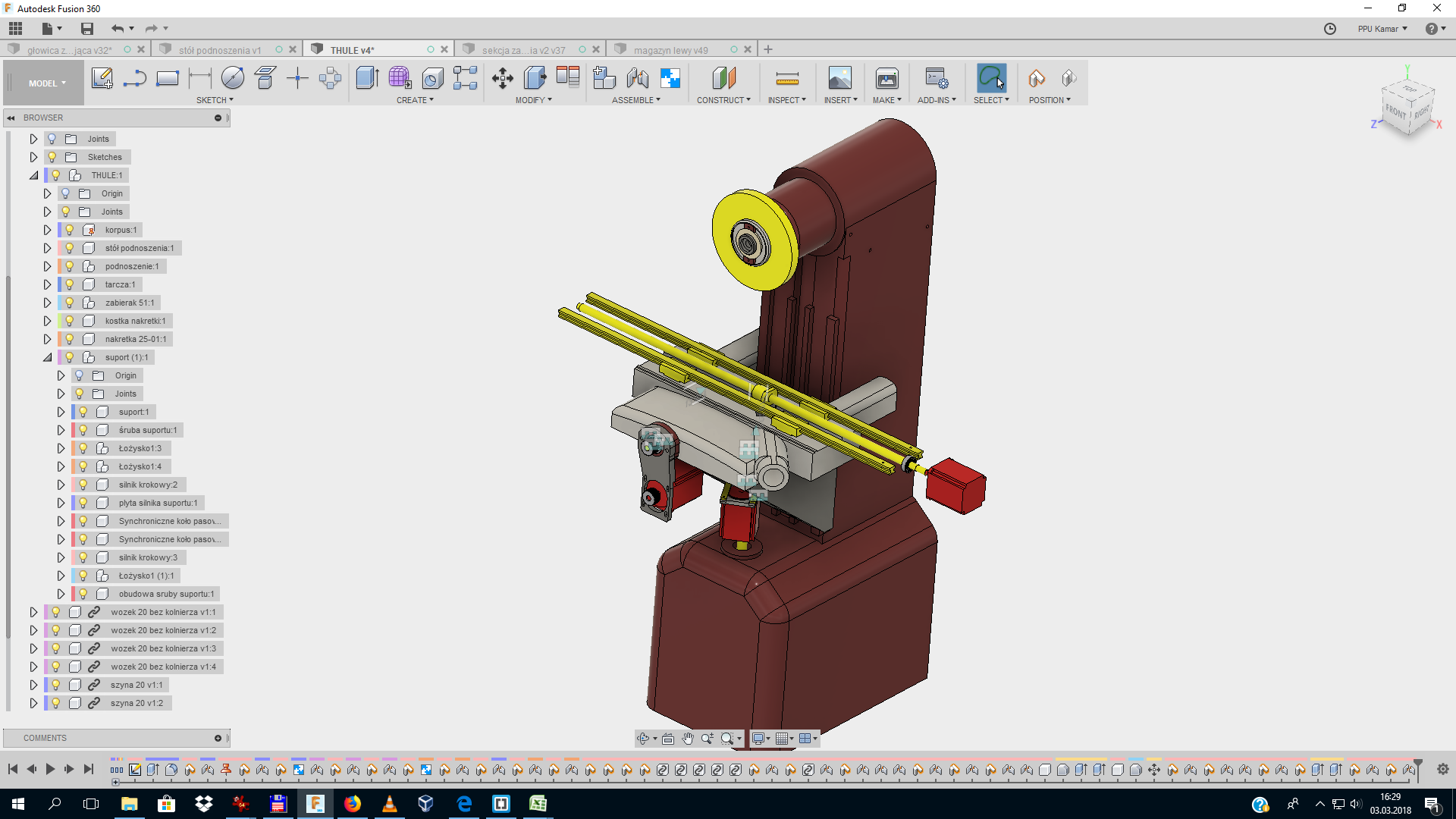

No i zaś postałem chwilę przy maszynce i maszynka do roboty :)
Nie podoba mi się jednak ten napęd stołu. Niby parę lat robili ale jakieś to takie szarpane :)
Zrobię to na wózkach i kulczatce 20x10. Jakieś modele się ostały to będzie łatwiej.
http://a360.co/2FffsoP
Przy okazji zrobi się chłodzenie.
Dodane 2 godziny 39 minuty 40 sekundy:
Tak by to miało wyglądać:

Post napisał: kamar » 04 mar 2018, 07:49
P.s.
Link do Fusiona uaktualnia się w miarę postępu projektowania.

Kamar, a nie lepiej skoro chodzi ta, to te przeróbki przeznaczyć na budowę nowej wersji ale z bogatym oprzyrządowaniem czy np. ze specjalną głowicą ustawianą pod wieloma kątami?

Post napisał: kamar » 04 mar 2018, 22:57
IMPULS3 pisze:
04 mar 2018, 22:22
Można , tylko po co ? :) Podasz jakieś sensowne wykorzystanie takiej głowicy ? Oczywiście zarobkowe a nie hobbistyczno-ambicjonalne :)
I niech nie będzie to dorabianie kluczy :)

Post napisał: IMPULS3 » 05 mar 2018, 07:55
kamar pisze:Oczywiście zarobkowe a nie hobbistyczno-ambicjonalne :)
Musialbym szpiegować co kto robi a tego aż w tak wielkim zwyczaju to nie mam. :)
Ale.... chocby taki element PRZYKŁADOWY jak łoże od tokarki które ma sporo kątów a i od spodu też trzeba by szlifnąć. :) Oczywiscie to przyklad a nie koniecznie perspektywa roboty. :)

Post napisał: syntetyczny » 07 mar 2018, 07:42
Na zwykłych prowadnicach, czy jakieś "specjały" ?

Post napisał: kamar » 08 mar 2018, 20:05
Specjalne Hiwinki :) Lada chwila się poschodzą klamoty i zaczniemy zabawę.
