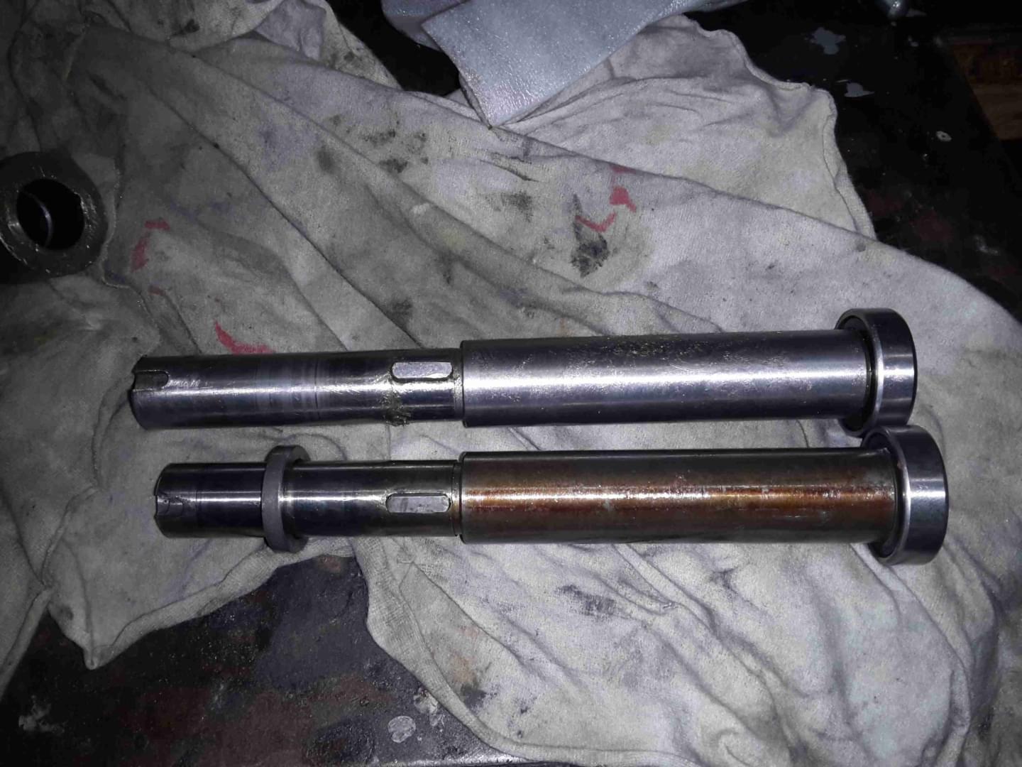

NO więc skrzynki nie dostałem, dostałem rzeczony wałek, już jest założony, jeszcze muszę tylko skręcić wrzeciono, jaki moment skręcania polecacie? nie mam klucza do mierzenia napięcia wstępnego łożysk stożkowych.
Łożyska musialby być fabrycznie dość mocno dokręcone, nakrętkę wrzeciona było ciężko odkręcić, widać po śladach na łożysku że jak na tak niski przebieg są one dość obciążone, ale może w tokarkach ma tak być, obroty nie są duże, liczy się sztywność.
Zdjęcia problematycznego wałka, nowego co dostałem na wymianę oraz wadliwego.
Szczerze mówiąc, kolego siarap, w tym momencie powiem Ci, że jeżeli wybrałeś naprawę poza serwisem, to ja bym po dzisiejszym robił inaczej, ten wałek bym wymontował, stoczył go po środku, przeciął, zrobił tuleje ciasno pasowną, która by go przedłużyła, następnie bym spawną tigiem. TO byłaby lepsza naprawa niż ścinanie nakrętki wrzeciona.

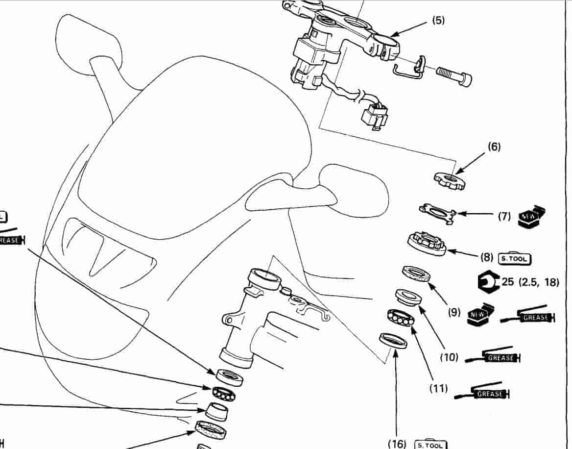

Jak napisałem nie jestem inżynierem z zapleczem teoretycznym, swoje uwagi również opieram na doświadczeniu w oparciu o przypadki z którymi się spotkałem (w odniesieniu do literatury serwisowej)
w skrzyniach biegów które udało mi się remontować, na łożyskach głównych stosowało się przekładkę +0,20, dość ciężko się to kręciło po złożeniu, ale producent z pewnością to wyliczył. Dla starych łożysk instrukcja przewidywała przy rozbiórce sprawdzenie czy luzy się nie zmieniły i ewentualnie przekładkę +0.10. Dla lepiej wyposażonych warsztatów, instrukcja podaje momenty obrotowe, do których należy dążyć przy dobieraniu przekładki.
Ja robię w taki sposób, że skręcam łożysko do pierwszego luzu, następnie "daję w pracę", i podlewam gęstym olejem.. jeśli po podlaniu oleju praca łożyska nabiera "sprężystości" tak jak to się robi w dobrze spasowanej tulejce sworznia korbowodowegom to znaczy że jest ok, jeśli wałek dalej kręci się bez oporu to należy jeszcze dokręcić.
W naszym wypadku to nie wiem czy możemy mówić o jakimkolwiek zamiarze ze strony chińczyków i próbach ustalania napięć wstępnych, bo pewnie zakręcają po prostu 'na pałę', ale mimo wszystko ja przy tokarce łożysko dałbym "w pracę", łożyska są dość duże w porównaniu do skrzyniowych, kto wie w czy w specyfikacji markowej maszyny nie byłoby podobnego spasowania co w skrzyni biegów. Bynajmniej, nie należy składać w oparciu o zasadę "do wyczuwalnego pierwszego oporu/wykasowaniu luzu". Stożki trzeba puścić zawsze delikatnie w pracę, szczególnie nowe łożyska, bo jeśli na takim ustawisz luz 0.00, to w ciągu pierwszych godzin pracy zrobi Ci się +0,20 i wtedy może dojść do uszkodzenia bieżni....
Przy okazji, dobrze, że wspomniałeś tutaj o rowerach :wink: ... przesyłam Tobie zdjęcie karty z serwisówki motocykla w miarę "sportowego", dość ciężkiego o wadze 250kg. Zwróć uwagę, że nakrętka ustalająca luz łożyska ma być zakręcona z siłą 25NM. To jest wręcz cholernie dużo w porównaniu do zakręcania do wyczucia pierwszego luzu. Na zdjęciu widzisz dwa łożyska kulkowe - nic bardziej mylnego - w rzeczywistości na górze i na dole sztycy są stożki. Gdybym w tym miejscu zakręcił stosując "ogólną koncepcje łożysk stożkowych, czyli do wykasowania luzu" to motocykl przy prędkościach tam +120kmh po prostu by wężykował i nie jeździł stabilnie w zakrętach - jest to łatwo wyczuwalne. Łożyska przy takim napięciu wstępnym wystarczają na jakieś nie wiem, max 25 tys oczywiście warunkuje to jeszcze jakość dróg, kierownica obraca się z oporem i bieżnie odkształcają się od rolek dość szybko - no i są to markowe łożyska.
Także stąd moje pytanie, zdziwiło mnie, że wrzeciono jest zakręcone tak mocno, ale jednocześnie wcale mnie to nie zdziwiło, kto wie czy 25NM nie będzie optymalne..

Post napisał: Armstec » 10 mar 2016, 10:16
wlasnie ja mam dwa duze tego typu motorki hondy CBR954 i VF750 ciezkie kloce w servisowce sa tam jakies momenty orientacyjnie podane ale najwazniejsza jest złota zasada to jak po skreceniu głowki ramy to dokrecic na tyle mocno ale do granicy puki jak postawisz na centralnej stopce ze przednie kolo jest w powietrzu i dasz kiere na wprost to ma sama powoli opasc na prawo lub lewo
25Nm to nie jest jakos wcale duzo taka siła standardowo dokreca sie sruby M10 ale trzeba rosadnie dokrecac na pewno nie moze walek obracac sie z wyczuwalnymi przeskokami jak po piachu ( tak sie dzieje jak za mocno sie dokreci)
