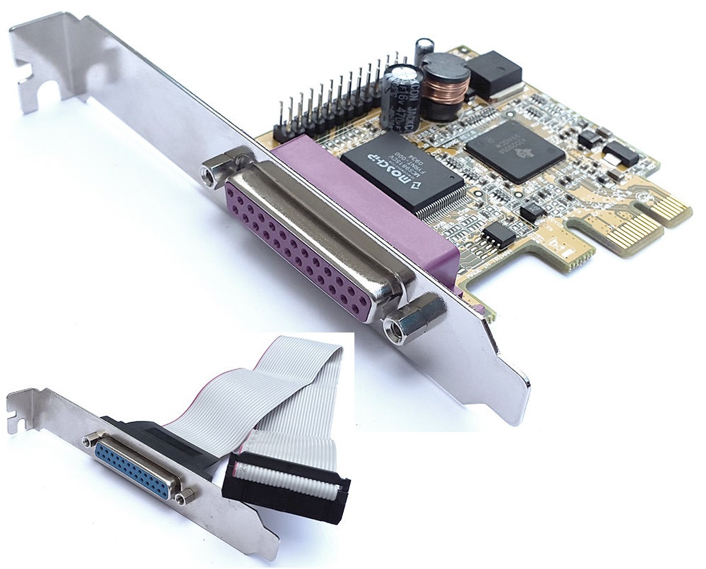

dodatkowy drugi port może w systemie samym być w konflikcie z pierwszym, producenci większości kart pci i pciE wychodzą z założenia iż w komputerze niema portu LPT około 60% kart wymusza adres portu LPT1 problem musi powstać gdy już takowy mamy, windows XP dedykowany do mach3 nie zawsze to wychwytuje, osobiście polecam kartę z jednym chipem i dwoma portami lpt jest to jedno przerwanie irq oraz dwa niezależne adresy portów, oraz mach3 na windows vista tak dokładnie vista okrojona uruchomi się 2 razy szybciej i ma 2 razy lepsze biblioteki wykrywania sprzętu. Jeśli kogoś to ciekawi to niech mnie pokieruje w odpowiedni temat CNC Forum.ma555rek pisze:od 2 do 9 pinu faktycznie natomiast dotychczasowe wejścia 10,11,12,13,15 stają się niestabilne tak jakby zakłócały pracę portu i nie mogłem z nich korzystać.krzysiekgrab pisze:piny 1 i 16, 17 będą wyjściamy, natomiast 2-15 będą wejściami
Wystarczyło dotknąć jedno z nich i stan całego portu był przypadkowo ustawiony.
Albo coś skiepściłem - np nieodpowiedni sterownik do karty.

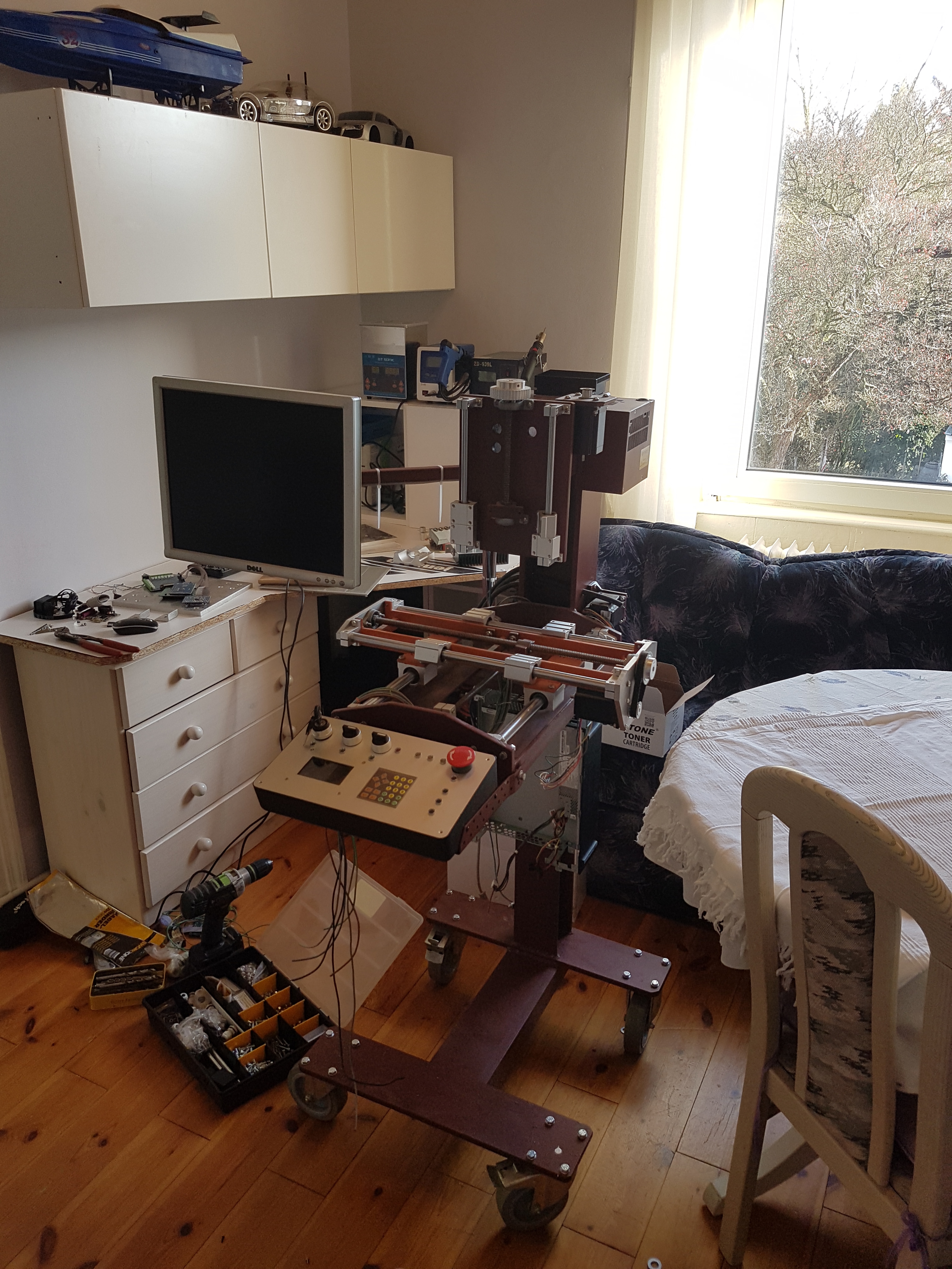

Na foto widzę chiński sterownik z zapamiętywaniem ruchów PC dla Mach3.
myjka ultradźwiękowa stoi obok lutownicy?

Myjka stoi obok rozlutownicy ZD-985, lutownice zasłania maszyna, dokładnie monitor, sterownik tak chiński mam ich kilka rożnych niestety każdy z nich wymaga modyfikacji i poprawek ten akurat nie wielkich głównie sekcja zasilania. (zasilamy ten cały bajzel od strony wyświetlacza lcd napięciem nie znacznie przekraczającym +5V np 5.1 jest idealnie). Oryginalne połączenie z portu usb np 4.95V nie działa stabilnie wyświetlacz generuje duże skoki obciążenia a kabelki 0,2mm użyte w chińskim kablu usb trzeba wyrzucić jako pierwsze. pisząc duże skoki mam na myśli oryginalne połączenia na kablach które są wewnątrz żyły tylko w pobliżu następnej żyły w użytej plecionce kabla USB zastosowano technologie "taniej się nie da" bo prądu nie będzie przesyłał żadnego. zasilając to nie zaleznym zasilaczem 5v który powinna posiadac kazda cnc chodzi tu o optoizolację to chyba najtańszy sterownik na rynku przynajmniej tak mi sie wydaję.k-m-r1 pisze:PortAddr = 1010
