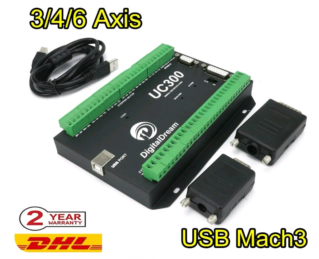

Znalazłem podobna wersję zestawu jaki posiadasz tj. UC300, czy uważasz że on również nadaje się do obsługi bez większych problemów ?
Dodane 36 minuty 11 sekundy:
Wygląda to tak:

Ja mam to https://www.ebmia.pl/kontrolery-ruchu/1 ... ernet.html
Tego co pokazałeś nie znam.
