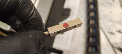

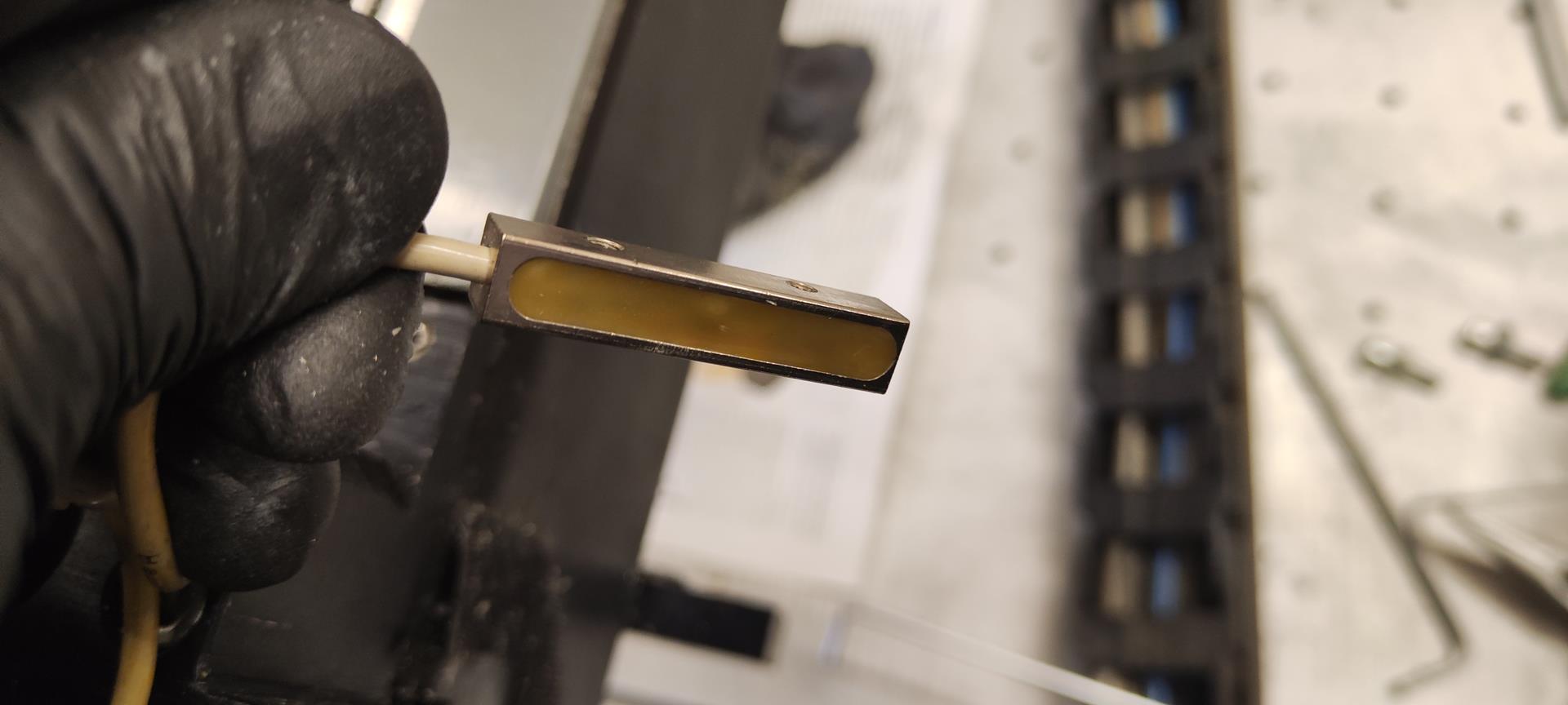

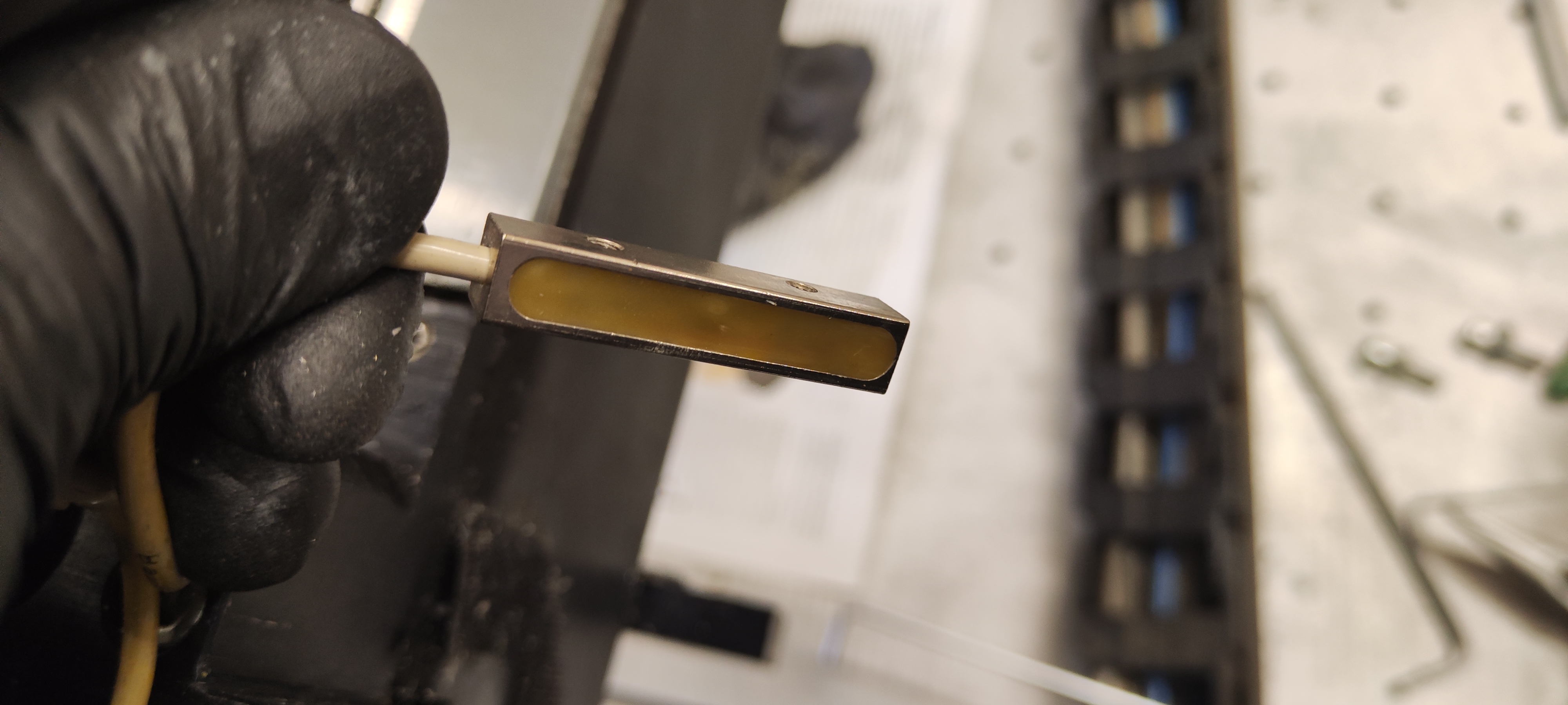

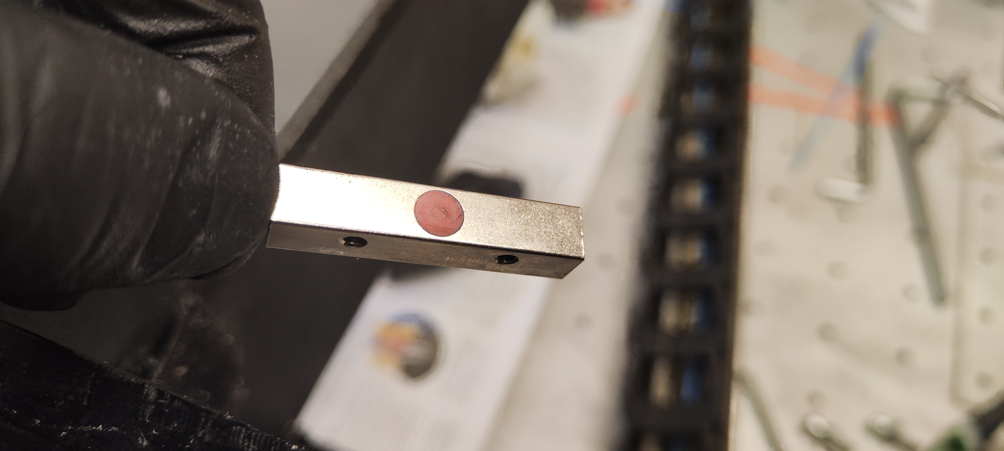

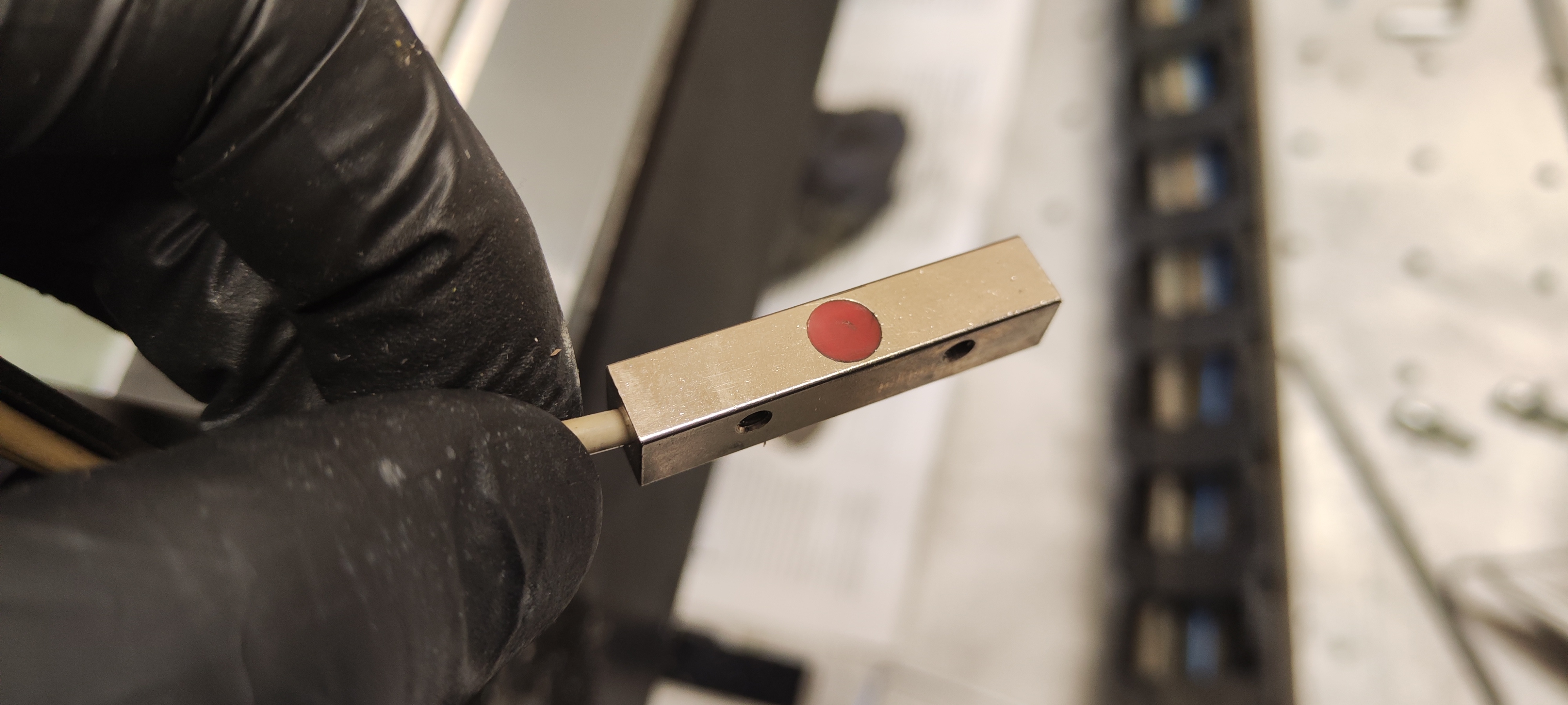

Co to za rodzaj czujnika?
Psycho Jacek
tuxcnc
Posty: 9353
Re: Jak podłączyć 12V krańcówki do płyty MACH3 USB
Post napisał: tuxcnc » 03 sie 2022, 18:14
PsychoJacek pisze:
03 sie 2022, 17:20
Z wyglądu trudno wywróżyć.
Profesjonalne czujniki mają standardowe kolory przewodów, brązowy-plus, niebieski-minus, czarny-wyjście.
Zwykle działają przy 12V, a wytrzymują co najmniej 24V.
Czujnik nie powinien się spalić przy prądzie wyjściowym rzędu 100 mA.
Musisz pokombinować, to się dowiesz co masz...

PsychoJacek pisze:Co to za rodzaj czujnika?
Wygląda jak czujniki na siłowniki pneumatyczne cylindryczne (okrągłe), tak jak Tuż pisze, jak to jakiś standardowy czujnik przemysłowy to brązowy i niebieski to zasilanie. Jak będziesz go miał zasolonego to możesz sprawdzić czy reaguje na zwykły metal (czujnik indukcyjny, czyli jednak nie od siłownika) czy na zwykły magnes- chociażby zdjęty z lodówki.
