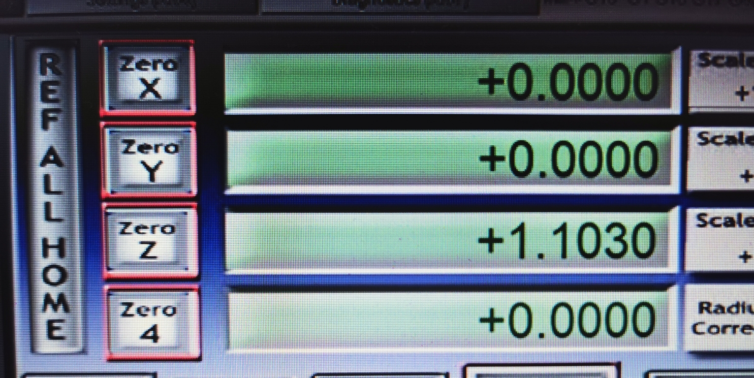

adam-opole pisze:wpisuje te rzędne kolejno w oknie współrzędnych w programie, uderzenie enter nie wywołuje przejazdu bramy w daje miejsce.
Witam w jakim oknie (zrób zrzut ekranu) to wpisujesz, bo inaczej to wróżenie z fusów. U sponsora forum są linki do filmików z konfiguracją mach3. Adam FX na swoim kanale też częściowo tłumaczy to zagadnienie.

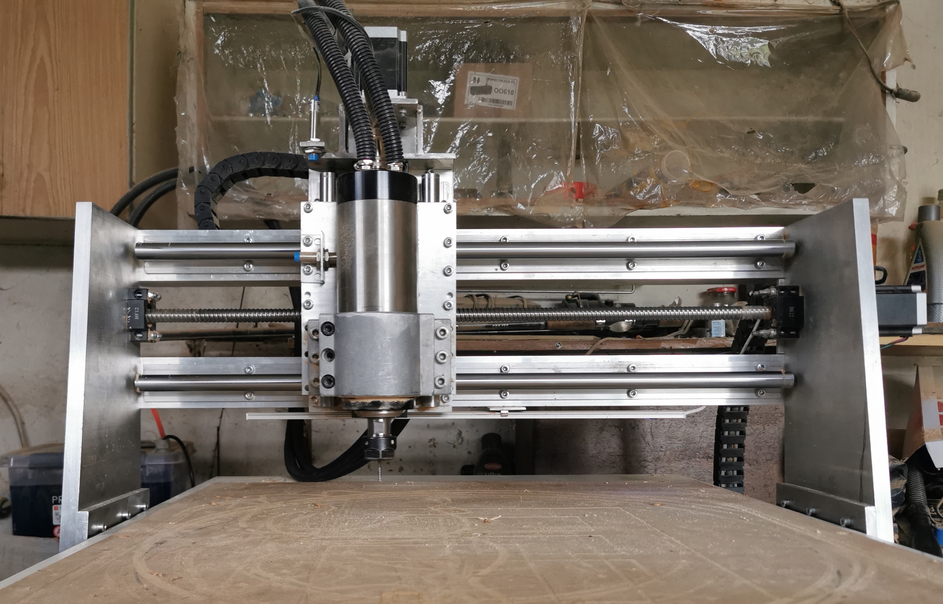

W sprawie maszyny: wszystkie osie na walkach podpartych 20mm, śruby kulowe 1610.
W kwestii okna gdzie chce wpisywać koordynaty to chodzi o główne okno :
Ale słuszna i bardzo pomocna podpowiedź kszumek że skrótem TAB. Jutro to spróbuję.
A co do zmian, to z pewnością zastosuje sugestie kolegi Tuxcnc w sprawie zmiany podziału mikrokroków na sterownikach z 6400 na 1000, jak również obnize trochę prędkości jazdy i przyspieszenie.

Zasilanie:
1szt zasilacz 48V 480W na 2 silniki krokowe
1szt zasilacz 48V 480W na 1 silnik zamknięta pętla
Układ sterowany:
2x sterownik Dm556
1x sterownik HBS57
2x silnik krokowy 2.1Nm na osi X i Z
1x silnik zamknięta pętla 57HBS30 na osi Y
