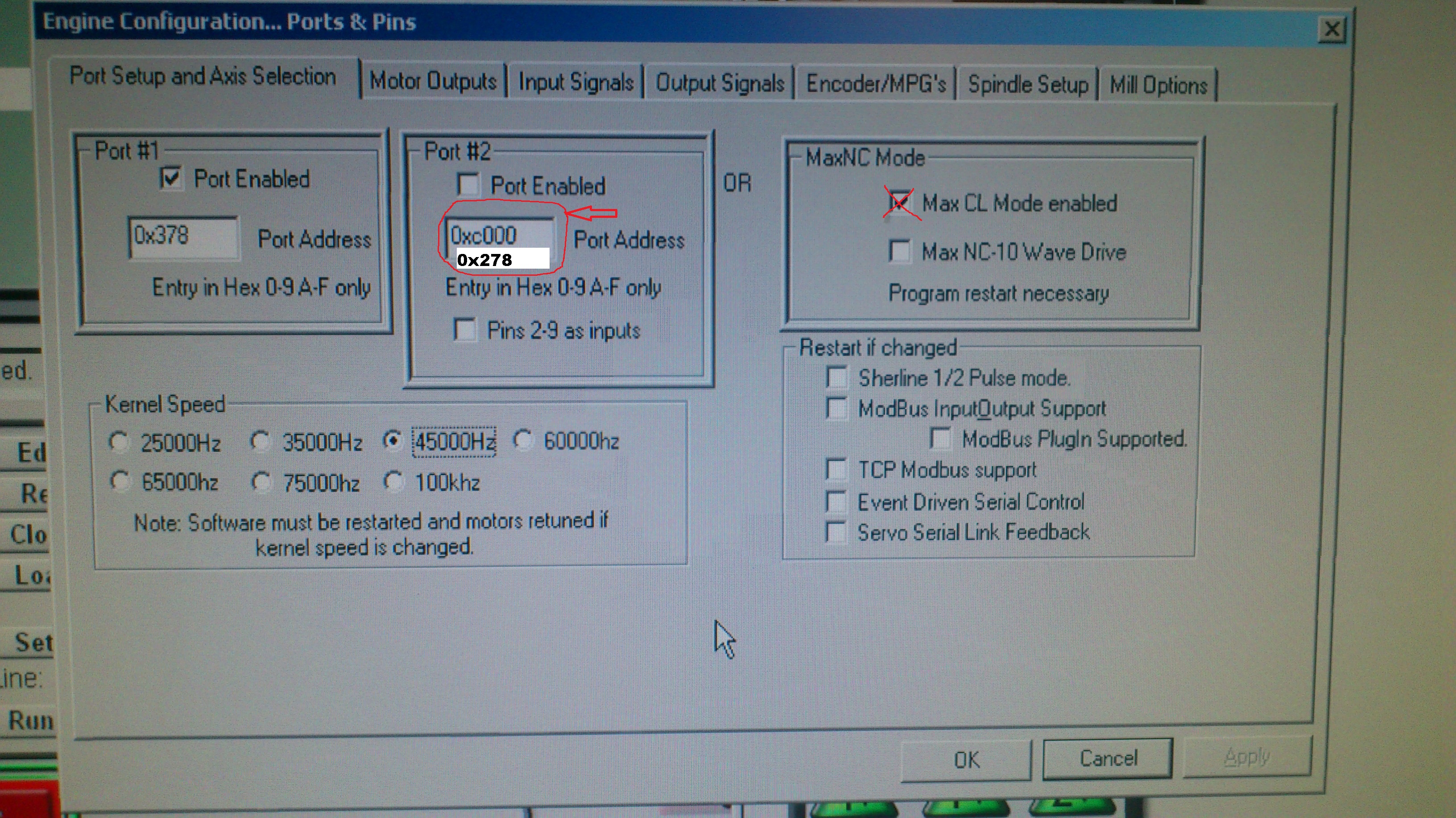

Nowsza wersja nic nie zmienia, jeszcze spróbuję inny komputer albo LPT na śledzia.

Niby port nieużywany, ale hgw :twisted: . Sprawdzić można.

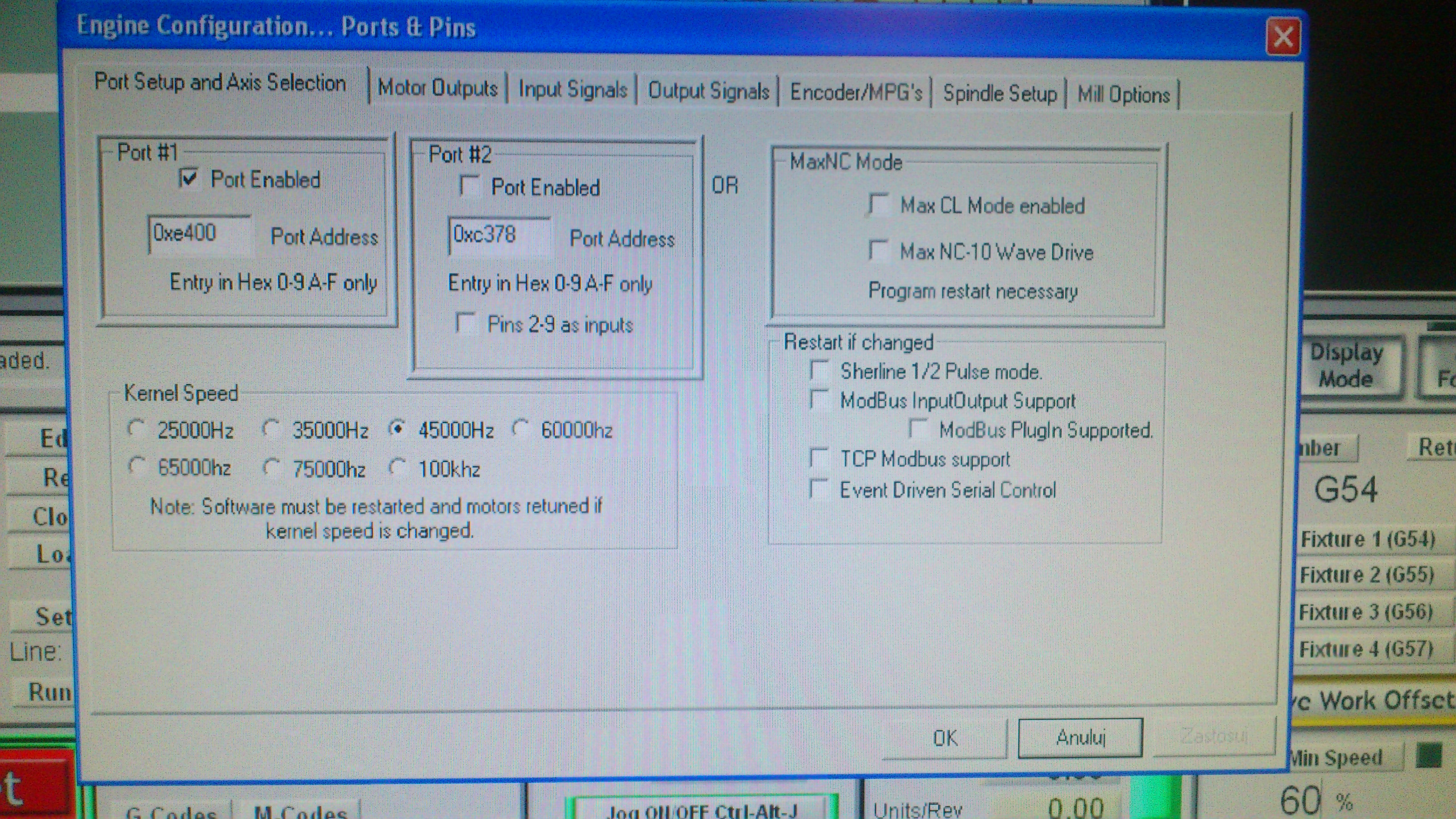

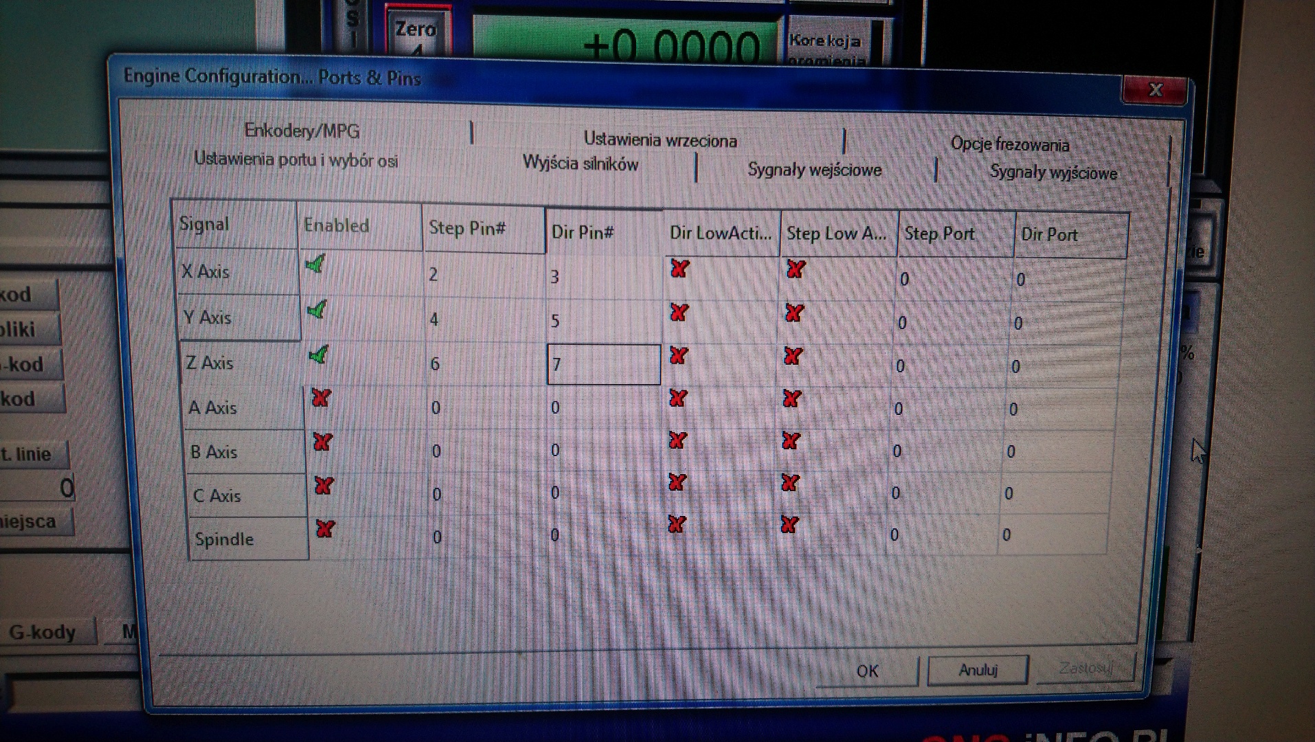

Zakupiłem kartę na PCI firmy Unitek i na początku działało jak na tym oryginalnym porcie ale po zmianie ustawień jak na zdjęciu silniki zaczęły słuchać poleceń jak należy. W oknie diagnostyka nie świecą żadne zielone pola. Może będzie chodzić:) Teraz trzeba się zdecydować na konkretny projekt budowy plotera. Dziękuję wszystkim za zainteresowanie tematem. Klikam pomógł :)

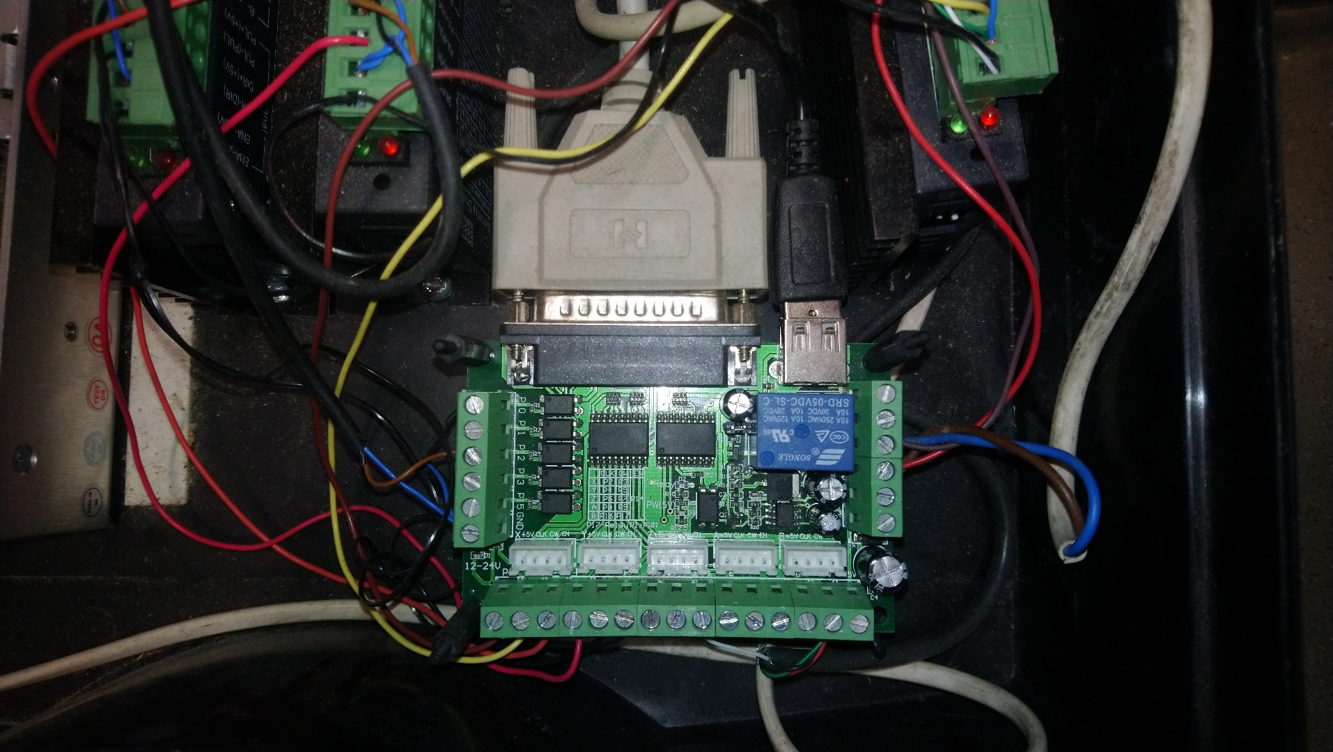

Poprzedni właściciel zarzeka się że wszystko działało. U mnie po instalacji i konfiguracji macha kompletna cisza. Spróbuję dzisiaj wszystko zainstalować i podłączyć na stacjonarnym. Jak tam nie ruszy to ja już nie wiem co jest grane. Sterowniki po podłączeniu mają świecące obie diody czerwoną i zieloną. Po jakimś czasie zielona gaśnie i świeci tylko czerwona. Poprzedni właściciel miał podłączony tylko zasilacz i port LPT do prawidłowego działania, jest tam jeszcze gniazdo usb na płytce czy ono też musi być podłączone?

Post napisał: adam Fx » 05 mar 2020, 17:52
majkel200 pisze:usb na płytce czy ono też musi być podłączone?
to ta płytka z mojego filmu https://youtu.be/Dqvj0nmPxNQ?t=89 oba zasilania 5V i 12-24 musza być
może pokażesz co masz i co się dzieje bo inaczej to będziemy zgadywać

To taka płytka jak pokazujesz na filmie. Jutro wieczorem wrzucę zdjęcia. Poprzedni właściciel mówił że nie miał podłączonego przewodu USB.

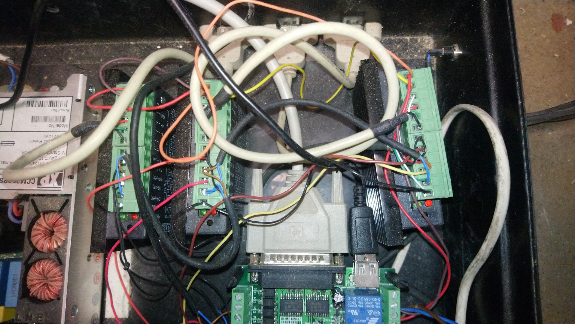

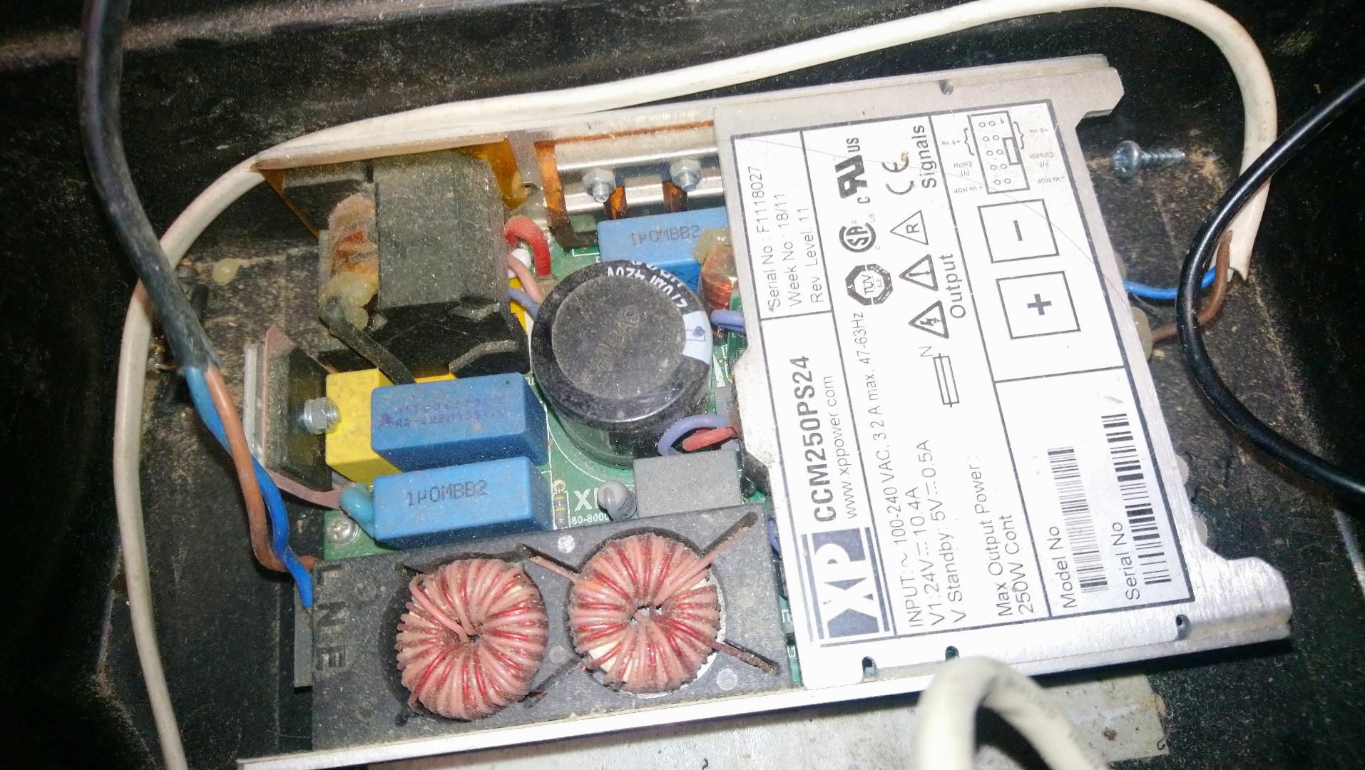

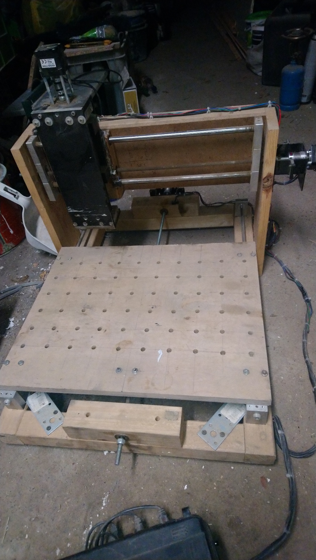

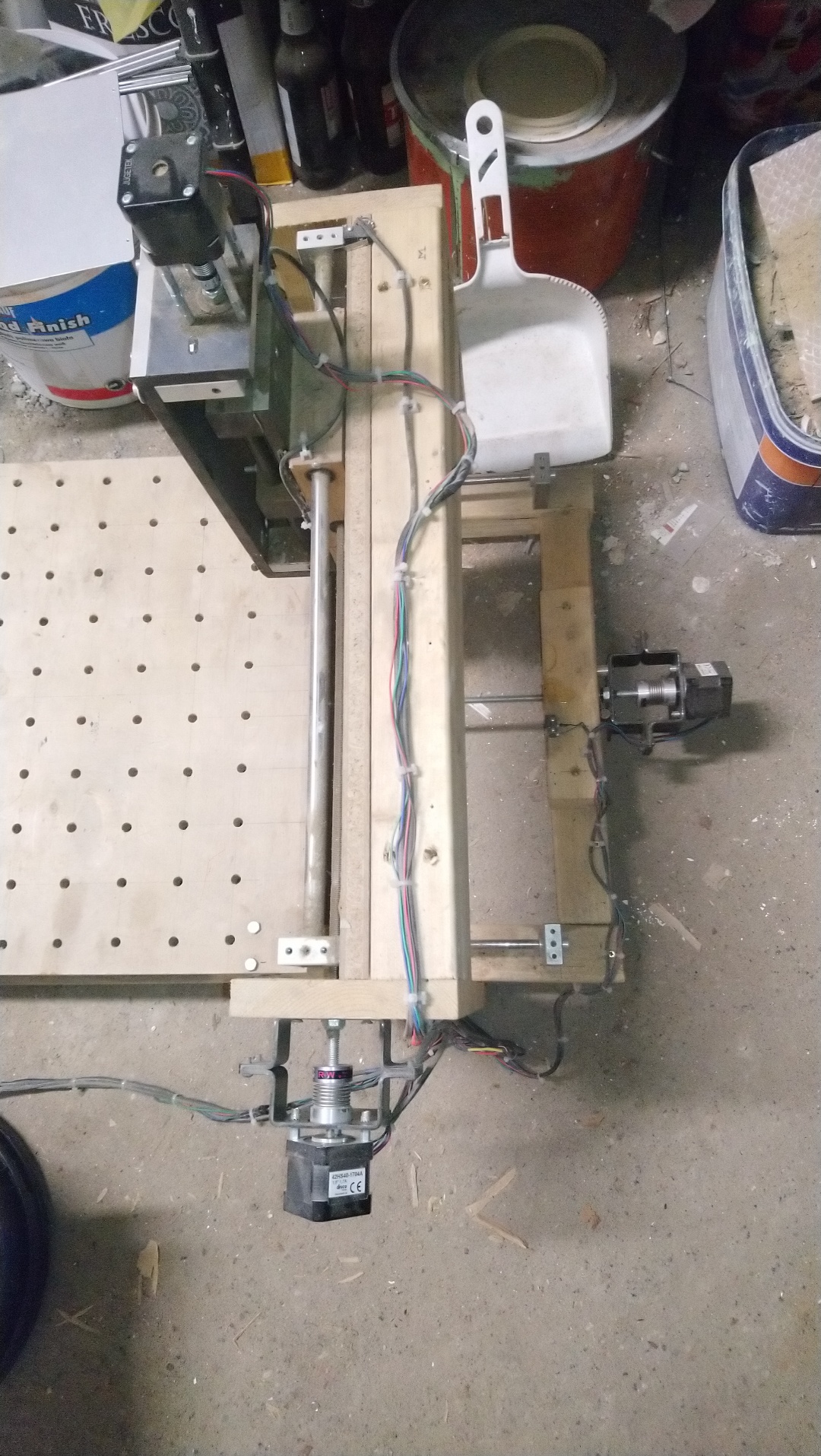

Tak to wygląda od strony technicznej. Wszystko jest tak jak do mnie dotarło po poprzednim właścicielu. Obrazek Obrazek Obrazek Obrazek Obrazek Obrazek

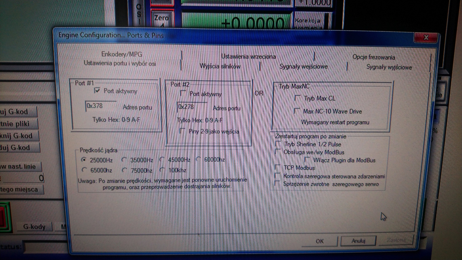

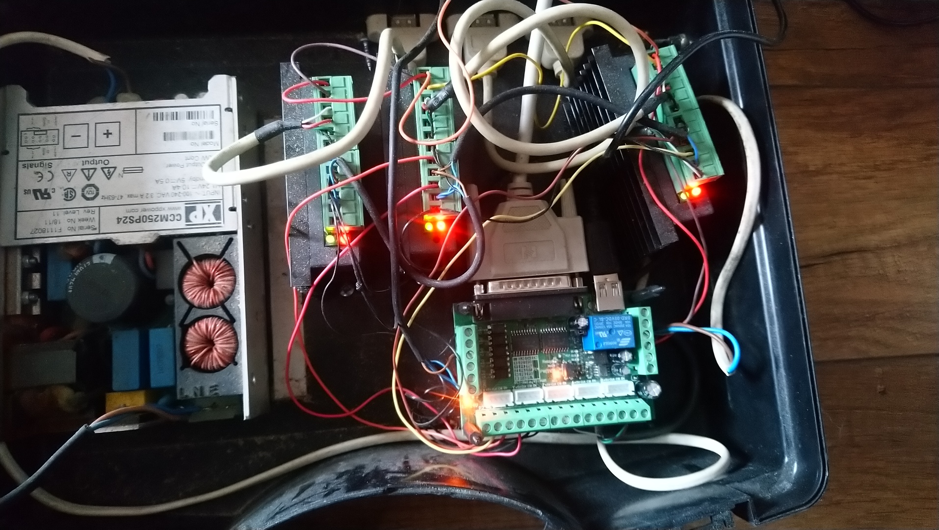

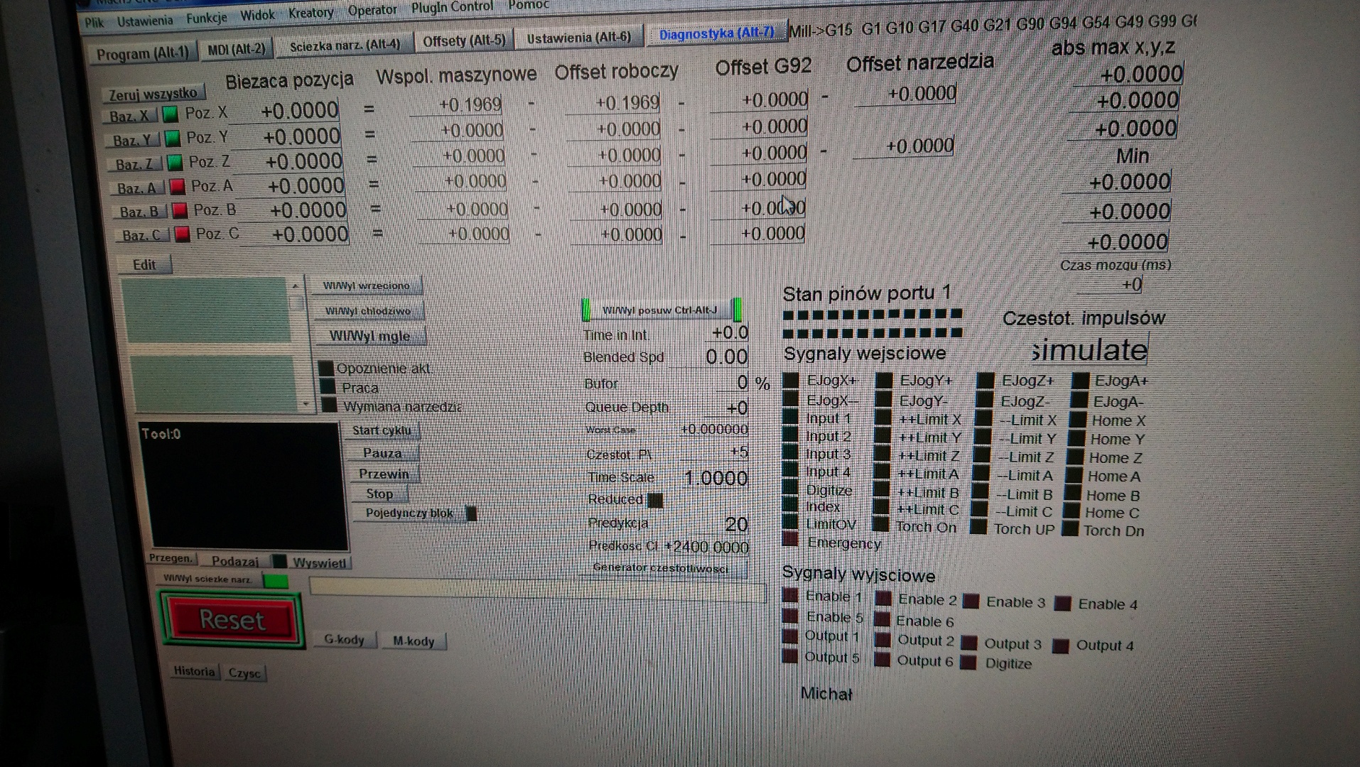

Dzisiaj próbowałem uruchomić wszystko na komputerze stacjonarnym ale i w tym przypadku zero reakcji. Chciałbym ruszyć po prostu ręcznie każdą z osi.
Po uruchomieniu świecą się obie diody na sterowniku i po jakimś dłuższym czasie gaśnie zielona. Po wyłączeniu komputera słychać pstryknięcie w sterowniku.
