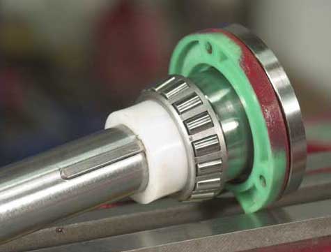

generalnie łożyska stożkowe wałeczkowe nie są najszczęśliwszym łożyskowaniem wrzeciona tokarki. W żadnej szanującej sie maszynie nie znajdziesz takiego rozwiązania.
Chyba tylko ZUH miał właśnie stożkowe na wrzecionie i potrafił pięknie zawibrować podczas toczenia z odrobinę większym wiórem... no ale to tylko zuh :wink:
Pozdrawiam , Michał. ;)
Posty w temacie: 9
Posty: 12372
Post napisał: RomanJ4 » 29 paź 2014, 22:50
sajgon pisze:Chyba tylko ZUH miał właśnie stożkowe na wrzecionie
Nie tylko, mają i MiniLathe,
i C3 (Sieg),
i Bernardo,
ObrazekObrazek
i jescze w paru by sie znalazły.
A swoją drogą, to lepsze rozwiązanie niż zwykłe kulkowe.
