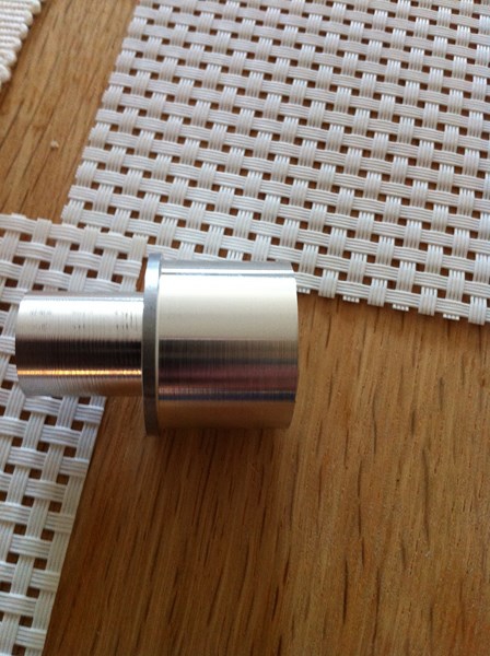

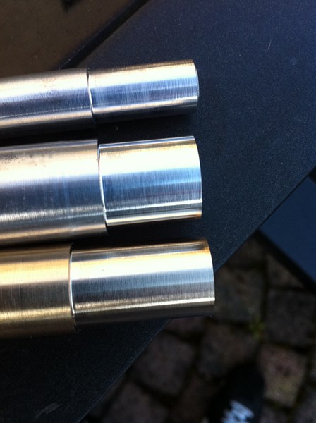

trochę szkoda mi było tych 200euro i pokazałem uchwyt z adapterem koledze, który ma sporo doświadczenia w temacie,
zmierzyliśmy na innej tokarce bicie na zamku uchwytu (tak to się chyba nazywa) i to było w normie 0,01
dlatego przetoczylismy adapter na nowo, z nieco wieksza srednica zamka...
luz na zamku został zlikwidowany, uchwyt wyzerowalismy do 0,015,
jakość toczenia tez ulegla poprawie,
tutaj 2 zdjęcia
także dzień jak najbardziej pozytywny... dodam, ze w Holandii nie ma Swieta zmarłych (żeby nie było)
Roman dzięki za pomoc...

Post napisał: RomanJ4 » 01 lis 2014, 17:59
Nie ma za co, po to mamy to forum..
No i super powierzchnia, gratuluję...
Widać jeszcze co prawda delikatne drżenia(na cieńszej części na drugim zdjęciu), ale po doregulowaniu luzów powinno być Ok.
