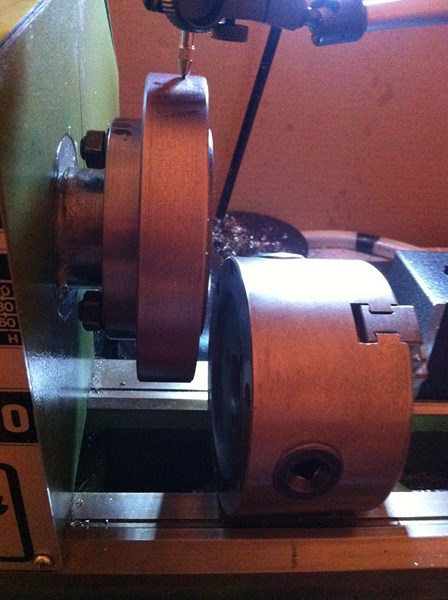

nie chodzi mi o punktowe bicie, ale LUZ,
rozebralem przed chwila uchwyt i flansze (przejsciowke), pomiedzy bylo sporo wiorow, takze wszystko wyczyscilem, zmontowalem i pomiar- BEZ ZMIAN
na moje nie doswiadczone oko to ta flansza (przejsciowka ) za swobodnie wchodzi na tarcza zabierakowa wrzeciona, to powinno byc scisle pasowanie, prawda? a ja nie musze uzywac zadnej sily, zeby ja zalozyc
wrzuce zdjecia jak to u mnie wyglada

Post napisał: RomanJ4 » 30 paź 2014, 09:53
kaczyniak pisze:za swobodnie wchodzi na tarcza zabierakowa wrzeciona, to powinno być ścisłe pasowanie, prawda?
Prawda. Powinno być pasowane jak "na zassanie".
Wracając do procedury - trzeba po prostu weryfikować systematycznie (po kolei!) wszystkie możliwe miejsca mogące wprowadzać bicie.
Czyli na początek samo gole wrzeciono (bez przejściówki), sprawdzić bicie (i luz łożyskowania) zamka, tarczy, gniazda stożkowego (w tym dynamiczne - w/g opisów w postach). Dobrze jest sobie zaznaczać np flamastrem punkty największej odchyłki na "+" i na "-" (np kreska i "+0,03"), a ich wzajemne ułożenie(np w jednej linii) też da nam pewną wskazówkę co do przyczyny..
Kiedy jesteśmy pewni, że to nie wrzeciono jest źródłem (brak, lub dopuszczalne wartości bicia), sprawdzamy kolejno przejściówkę (i to w kilku kolejnych przemocowaniach, bo pojedyncze może być "szczęśliwe").
I jeśli i to jest do przyjęcia, to następnie uchwyt, sam korpus, też kilka razy przemocowując.
Bicie mocowanego w szczękach walka pomiarowego to zagadnienie na osobną dyskusję(o tym jak to sprawdzić i skorygować - było na forum sporo materiału), i zajmiemy się tym na końcu, po wyeliminowaniu miejsc pośrednich...
Taka kolejność weryfikacji da nam pewność, że to na tym wychwyconym etapie trzeba szukać przyczyny bicia (bo samo jego stwierdzenie to jeszcze nie koniec..).
Życzę powodzenia, i czekamy na wyniki testów.

Post napisał: kaczyniak » 30 paź 2014, 17:56
wlasnie jestem po pomiarach,
wnioski:
-na wrzecionie i zbieraku luz i bicie miezone na wiele sposobow mieszcza się w granicach 0,01mm
-na adapterze bicie 0,03, luz minimalny
- i teraz uwaga bicie na uchwycie wynosi 0,35!!! wcześniej tak nie było
- luz pod obciążeniem z rurka 0,06- tutaj się lekko poprawilo.
jutro będę miał pożyczony inny uchwyt i wtedy jeszcze zobaczymy
adapter ze zbieraka po odkręceniu praktycznie samoczynnie z niego spada!!!

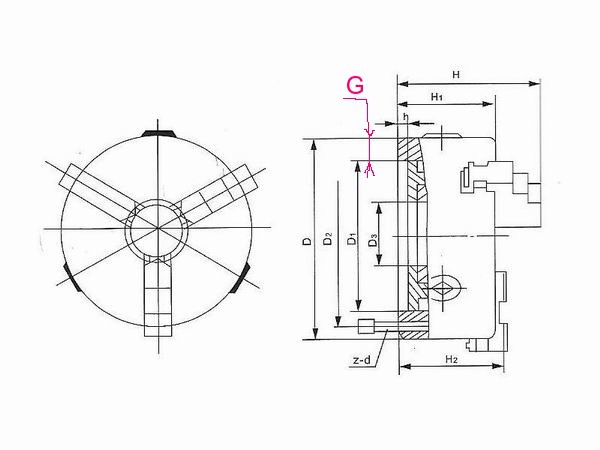

Post napisał: RomanJ4 » 30 paź 2014, 20:09
kaczyniak pisze:na adapterze bicie 0,03, luz minimalny
wygląda na to, że jest rozbite lub niewspółosiowe z korpusem D gniazdo zamka D1 w samym uchwycie,
Niewspółosiowość tę można wykryć mierząc suwmiarką po obwodzie wymiar G.
Albo, co jest mało prawdopodobne bo jak kolega podał tam było 0,03, bije lub jest za małej średnicy zamek adaptera który w gniazdo D1 uchwytu wchodzi.
Jeśli jest znacząca różnica między D1 uchwytu a średnicą zamka adaptera, to trzeba niestety dorobić nowy adapter.
(czasem pomaga moletowanie średnicy(zamka) jeśli za mała, ale to rozwiązanie raczej doraźne)

Post napisał: kaczyniak » 31 paź 2014, 08:49
na to wychodzi
sprawdzilem D1 i wymiary sa 71,90- 72,03
dotego polozylem uchwyt na adapterze bez przykrecania i poruszalem na wszystkie strony...
i tam jest naprawde spory luz na oko to z 1mm...moze wiecej
tu tez powinno byc pasowanie dosyc scisle? prawda?
chyba trzeba odzalowac i poczynic zakupy... adapter razem z uchwytem

Post napisał: RomanJ4 » 31 paź 2014, 10:55
kaczyniak pisze:tam jest naprawde spory luz na oko to z 1mm...moze wiecej
I tu masz przyczynę. Pasowanie powinno być nawet na lekki wcisk(ale taki do zrobienia ręką), latać na boki w żadnym wypadku nie powinno. Być może, że adapter był wykonany dla innego uchwytu, z mniejszą średnicą D1, który potem podmieniono.
