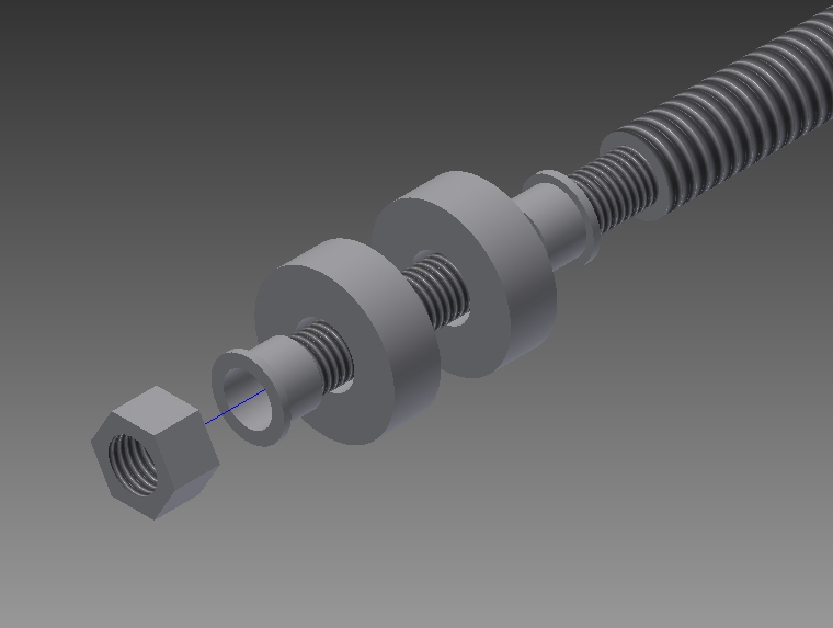

Blok BK12 jest dość drogi jak na moje możliwości(6 sztuk przy cenie około 100zł) zastosuję pomysł pokury, stoczę na 14mm(trochę poniżej rdzenia) nabije tuleję z jednym kołnierzem z drugiej dołożę tuleję z nakrętką. Zrobie rysunek tego to powiecie co sądzicie
Wrzucam projekt, łożyska zrobiłem tylko jako walce(nie chciało mi się dłubać tego dokładniej), powiedzcie co sądzicie o tym(tuleje są troszkę płytsze niż głębokość łożyska

Dzięki za informacje, poszukam tych opraw. Jak nic nie znajdę to zrobię tak jak na rysunku, zastanawiam się tylko czy nie lepiej by było dodać drugą nakrętkę przy drugiej tulei. Łatwiej by było wtedy skontrować je ze sobą.

pisałem o nieco innym rozwiązaniu niż na rysunku.
wbij jedną tulejkę z kołnierzem - obtoczoną z zapasem .
jak już będzie wbita na śrubę to przetocz na wymiar łożyska.
to co narysowałeś to tzw. " buksowanie " łożysk.
weź pod uwagę że ścianka takiej tulejki nie będzie powalająca .
gwint zrobisz na części śruby przetoczonej na te 14mm - występują takie nakrętki M14x1.
pozdrawiam.

Post napisał: MModzel » 18 wrz 2014, 15:08
Nie bardzo rozumiem koncept z nabijaniem, jak potem dokręcić?
A co myślisz o rozwiązaniu z rysunku? całość zamknięta w obudowie z poliamidu. Można zawsze zmienić łożysko na takie, żeby średnica wewnętrzna była 20mm wtedy przy toczeniu na 14mm dajemy tulejkę o grubości ściany 3mm(dwa razy więcej).

Post napisał: pukury » 18 wrz 2014, 15:56
witam.
tulejkę nabijasz " na amen " - z jednej strony można .
nakrętka nakręcisz z drugiej .
śrubę masz złapaną po jednej stronie - z tulejką i 2 łożyskami .
po drugiej tylko podparta - tu już i łożysko 12mm styknie .
obawiam się że różne normy na łożyskowanie śrub traktują o śrubach z " nieco lepszego " materiału.
robiłem gwinty na tych śrubach ( powszechnie dostępnych ) i wychodzi na to że to glina .
pozdrawiam.

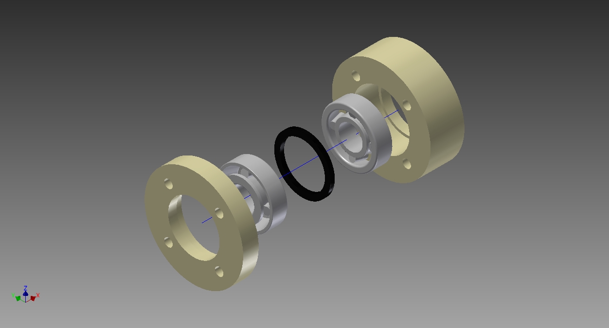

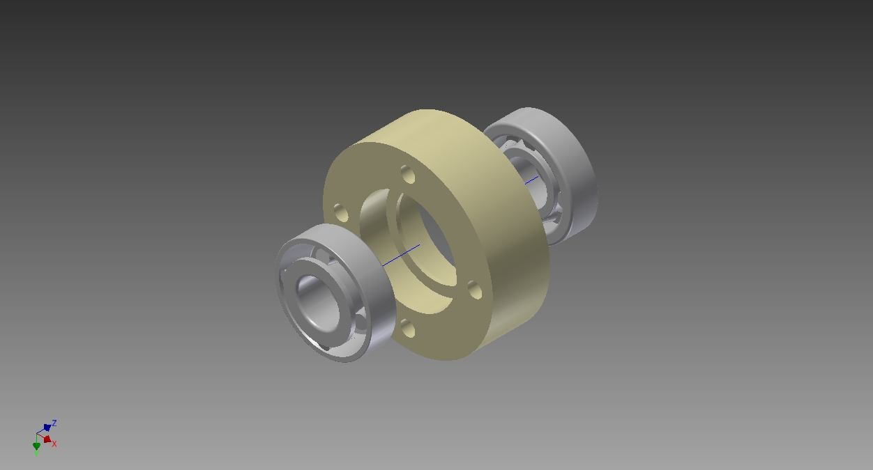

Post napisał: MModzel » 27 gru 2014, 16:31
Zrobiłem dwa projekty obsady łożysk stożkowych, oceńcie proszę który pomysł lepszy
1. wersja pierwsza, wymyślona na początku powstawania projektu
2. wersja druga, wymyślona teraz jako udoskonalenie pierwszej, łatwiejsza w zrobieniu, mniej materiału, działać powinna równie dobrze, a nawet lepiej(cokół wewnątrz wyższy).
w wersji pierwszej łożyska na miejscu trzyma obudowa z dwóch stron, w drugiej trzyma je śruba trapezowa wewnątrz(fragment nagwintowany z tulejami i nakrętką, któy i tak musi tam być)
