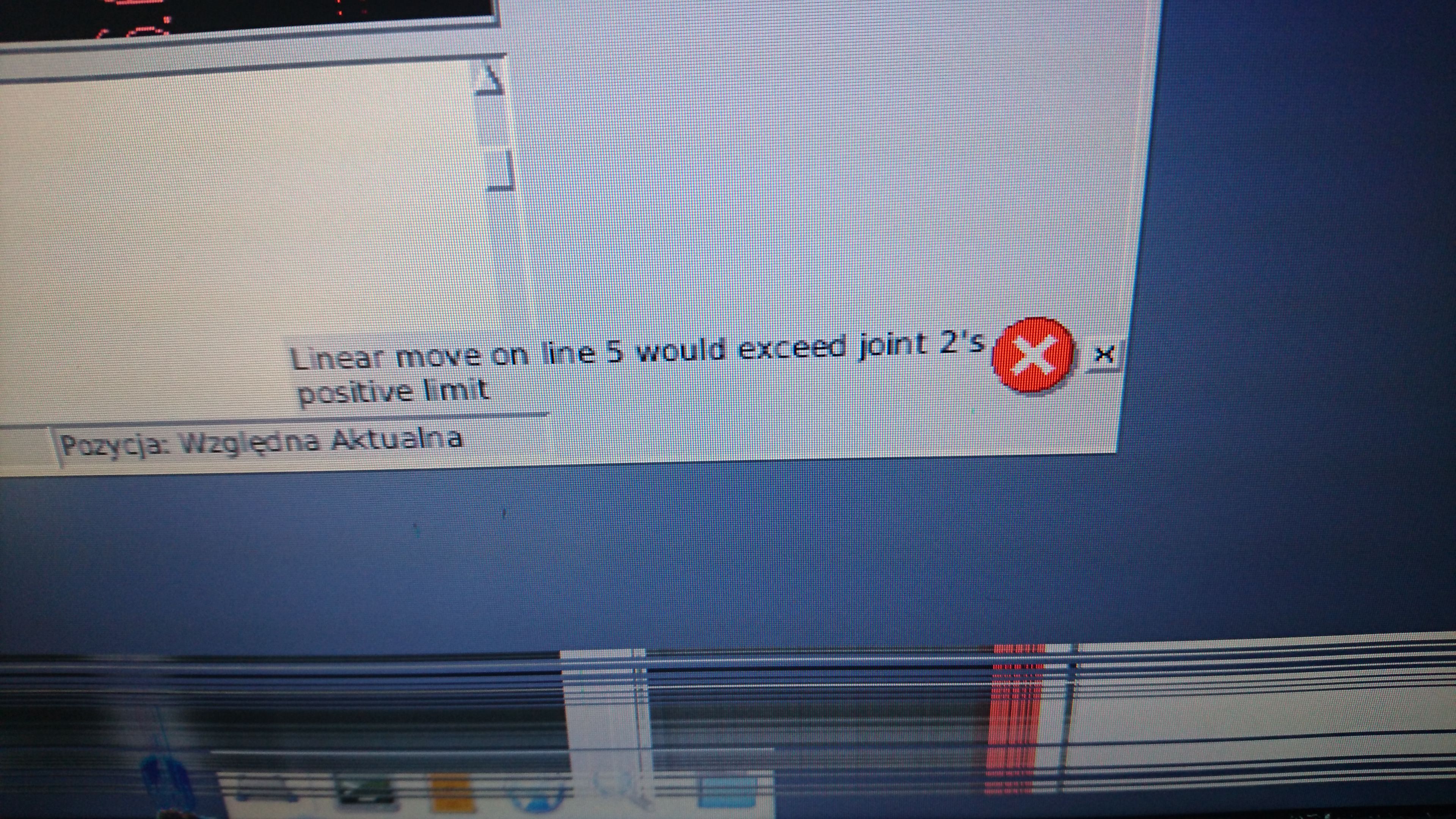

Witam, po przerwie, znowu problemy, prawdopodobnie związane z tym offsetem, mianowicie macie tez taki błąd:
Dodam ze nie ma zasady kiedy się on "wykraczy", raz przeleci cały program bez zająknięcia, a raz to w trakcie (podczas wyjazdu na zmianę narzędzia) a innym nawet nie ruszy (tylko zetke podniesie do zera maszynowego na wymianę narzędzia)
Jest on dość upierdliwy, bazowanie osi nie pomaga, dopiero restart programu sterującego pomaga, (choć raz nie pomogło nawet to)
Ps: przejazdy na zmianę narzędzia oraz do sondy jedzie w g53 z0
