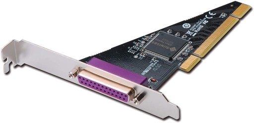

Witajcie, mecze się z tym dodatkowym protem i chyba nie obejdzie się bez Waszej pomocy.
Kartę mam zakupiona i zainstalowana:
KONTROLER DIGITUS PCI EXPRESS DS-33010-1
Sterowniki jakoś zmęczyłem według instrukcji
po wpisaniu w terminal: lspci -v
Kod: Zaznacz cały
01:08.0 Parallel controller: SUNIX Co., Ltd. Multiport serial controller (prog-if 03 [IEEE1284])
	Subsystem: SUNIX Co., Ltd. Device 0100
	Flags: medium devsel, IRQ 16
	I/O ports at a000 [size=8]
	I/O ports at a400 [size=8]
	I/O ports at a800 [size=16]
	Capabilities: <access denied>
	Kernel driver in use: snx
Widać tam trzy adresy:
I/O ports at a000
I/O ports at a400
I/O ports at a800
Z kolei po wpisaniu: dmesg | grep par
Kod: Zaznacz cały
[    0.008073] AppArmor: AppArmor disabled by boot time parameter
[    8.064924] PM: Hibernation image partition 8:6 present
[    8.758695] parport_pc 00:09: reported by Plug and Play ACPI
[    8.758740] parport0: PC-style at 0x378, irq 7 [PCSPP,TRISTATE]
[    9.016357] SNX Info : parport2 - PC-style at 0xa000 (0xa400)
[    9.016738] SNX Info : lp2 port using parport2 (polling).
[   13.118133] lp0: using parport0 (interrupt-driven).
[   13.124819] ppdev: user-space parallel port driver
Widać ponownie już dwa adresy(a może to jeden):
Tworze nowa konfiguracje w StepConf Wizard, zaznaczam 2 porty, wpisuje adres drugiego portu 0xa000 (i drugim razem 0xa400) to dostaje taki oto komunikat, w załączniku bo się w poście nie mieści (limit znaków):

Ja już nie rozumiem w czym jest problem, pomóżcie!

Post napisał: tuxcnc » 30 sty 2021, 17:43
szatri pisze:
30 sty 2021, 17:09
Sunix powinien działać, adres powinien być 0xa000.
Użyj tego : http://wiki.linuxcnc.org/cgi-bin/wiki.p ... ort_Tester
W ptest.hal wpisujesz adres, zwierasz kabelkiem pin 1 i 13, tak najłatwiej bo to skrajne piny dłuższego rzędu, łatwo zapamiętać, a potem klikasz i patrzysz czy zmienia stan.

Post napisał: szatri » 30 sty 2021, 17:56
tuxcnc ok sprawdzę, ale ewidentnie mam problem z linux, co bym nie wpisał to się krzaczy

Post napisał: szatri » 30 sty 2021, 22:05
tuxcnc pisze:Sunix powinien działać, adres powinien być 0xa000.
No niestety nie działa:
Kod: Zaznacz cały
Error: could not insert module /usr/realtime-3.4-9-rtai-686-pae/modules/linuxcnc/hal_parport.ko: Device or resource busy
ptest.hal:1: exit value: 1
ptest.hal:1: insmod for hal_parport failed, returned -1
See the output of 'dmesg' for more information.
halcmd:
