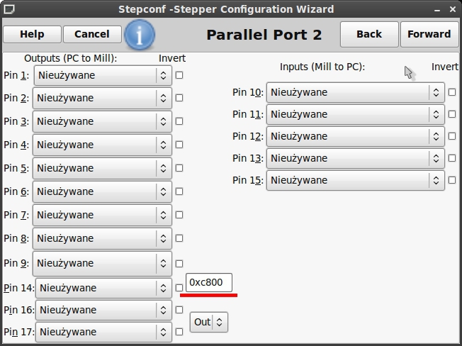

Post napisał: zordon666 » 12 mar 2016, 16:37
Walka z portem LPT na PCI chyba nikogo nie omija :D
Podaje znalezione rozwiązanie, mam nadzieje że się przyda i zaoszczędzi komuś czasu.
W terminalu wpisujemy:
Uruchamiamy Stepconf i zaznaczamy że chcemy używać dwóch portów:
Na etapie konfigurowania drugiego portu, wpisujemy adres LPT1:

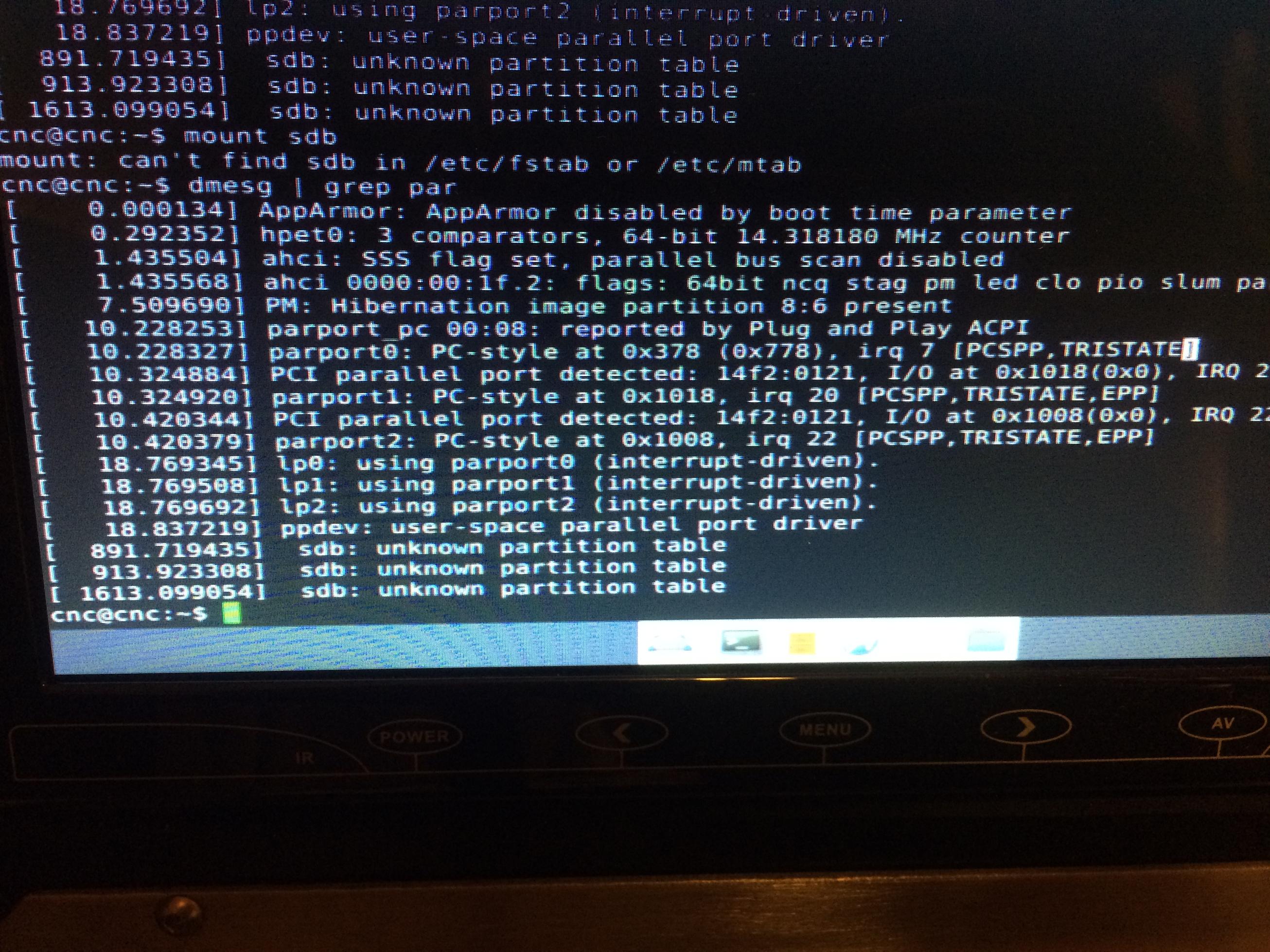

Post napisał: lolos » 30 kwie 2018, 23:21

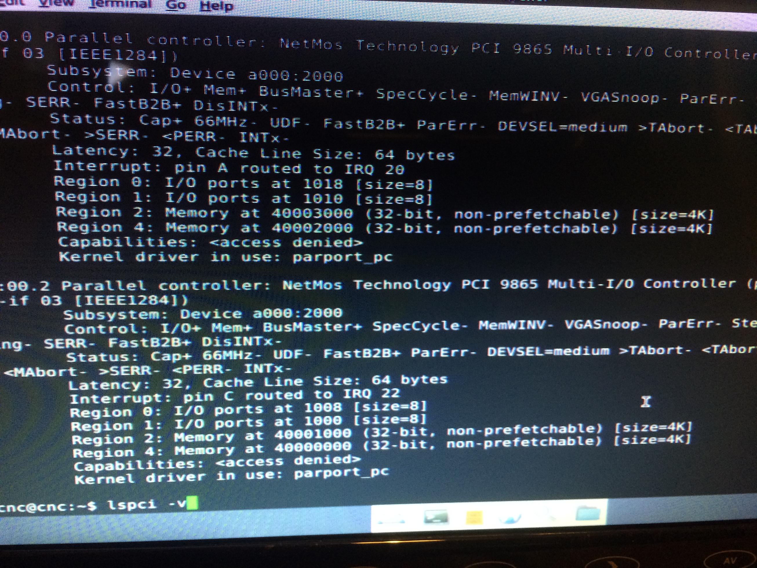

Dołączę mój problem do tego postu. Walczę, walczę i krew mnie zalewa. Zero pojęcia o linuxie (dopiero się ucze hehe). Próbowałem mach3 ale nie działa a zależy mi na dodatkowych wejściach.
Kupiłem kartę na chipie mcs9865 z wyjściem na dwa LPT, planuje uzyć tylko jedno z nich + lpt z płyty głównej.
Po wklepaniu lspci -vv mam:
Mam dwie karty widoczne, porty jak widać 1000 i 1008 oraz 1010 i 1008 (nie wiem bardzo który powinienem użyc i dlaczego ale próbowałem wszystkich i nie działa).
Po wpisaniu komendy z komentarza powyżej "dmesg I grep par" mam:
Zastanawia mnie dlaczego w nawiasach mam (0x0), a pod spodem "interupt-driven"
Mogą koledzy coś doradzić ??

Post napisał: adam Fx » 01 maja 2018, 11:02
0x1018 lub 0x1008 tak bym probował ustawic w linuxcnc

Post napisał: lolos » 01 maja 2018, 20:19
Próbowałem ....nie działa...

Post napisał: szary11 » 01 maja 2018, 22:33
pierwsza 0x378, a druga niby 0x1018, ale :)
sam miałem problemy z adresowaniem, jeżeli dobrze pamiętam to adres może być wpisany w różnym formacie, ( z literami i bez)
u mnie wyrzucało (chyba)0x378 i druga 0x778, ale działały 0x378 i druga 0xdf20, (mam podgląd jeszcze na stare hale na moim dropie :) )

Post napisał: lolos » 02 maja 2018, 23:25
a skąd ta druga wartość rozumię że to inny zapis 778 ale jaki??
Dodane 1 godzina 31 minuty 58 sekundy:
mam chyba .... spróbuje 0x3FA hex

Post napisał: lolos » 05 maja 2018, 20:11
Nie działa... kupiłem inną kartę na tym samym chipie ...też nie działa ....poddaje się, czytałem gdzies że ciężko trafić działającą kartę PCI - LPT. Przechodzę na PCIE ponoć z nimi nie ma problemu.
