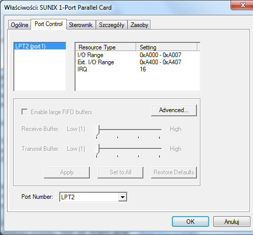

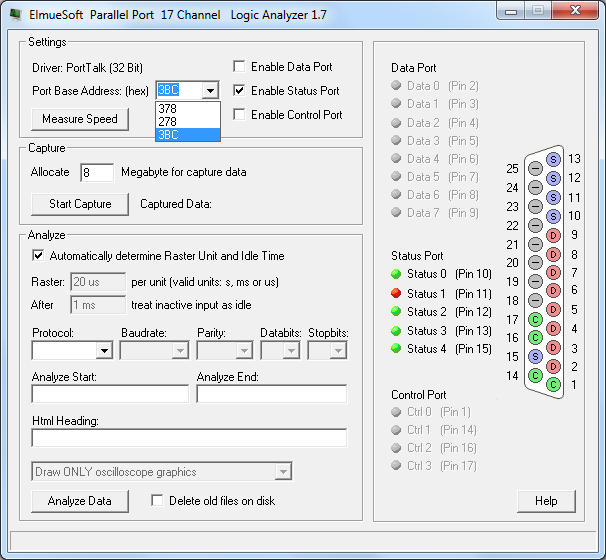

Na tym wbudowanym porcie czyli 378 działa, jeszcze spróbuje mu wpisać 278.
Karta dokładana po instalacji pingwina.
Może na windzie spróbować ja sprawdzić?

Wiec, co bym nie wpisał w adresie to się uruchomi ale zero reakcji, wali błędem tylko jak wpisuje adresy 0a000 0xa000 0a400 0xa400
Przeinstalowanie pingwina coś da?

Sterowniki sciagniete ztej strony:
DIGITUS
Jest opcja ze nie do tego kernela zainstalowałem (co cokolwiek to jest) mam whreezy dembiana
DS-33010-1_manual_pl_polish_20110523.pdf
(2.03 MiB) Pobrany 405 razy

No ale po wsadzeniu karty to nie była widoczna pod w/w komendami.
Pod winda te same adresy widoczne, ale czy ten lpt to juz taki przeżytek ze nie mogę znaleźć programu do analizy?
Ps. linuxcnc jest systemem ze ma sterowniki? Sry ze nie na temat.

Program jakis nowy adres pokazuje, ale to nawet nie reaguje na stykanie pinów (na tej wbudowanej działa)
Moze cos w biosie nie tak?
