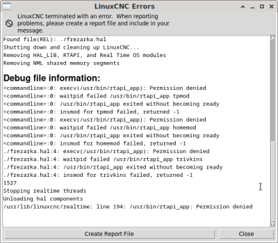

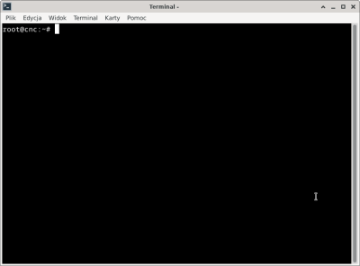

Ja już przywykłem, że w każdym linuxie jest coś inaczej. Tu też oczywiście bo by było za ładnie. Ale dopatrzyłem się i zrobiłem. Pierwsza część 1:1. Natomiast w drugiej części poradnika
Kod: Zaznacz cały
zamiast lightdm
u mnie jest to w pliku
lightdm-autologin
zamiast
auth required pam_succeed_if.so user != root quiet
u mnie jest
auth      required pam_succeed_if.so user != root quiet_success
Ale po tym autologin działa i czyściutki root na pokładzie :)

Nie masz dźwięku (czasem jest potrzebny).
Dźwięk uruchomisz tak:
Kod: Zaznacz cały
killall pulseaudio
pulseaudio -D --system
Kilka programów będzie działało tylko z parametrem --no-sandbox
Wszystko oczywiście z powodu tej paranoi, że jak coś uruchomisz jako root, to Słońce zgaśnie, a Ziemia pęknie na pół...

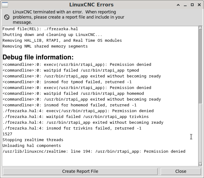

Faktycznie nie działa audio. Na to pierwsze polecenie wali błędem. Drugie uruchamia dźwięk.
Natomiast wrzuciłem tą latkę co zapodałeś na pierwszej stronie i LinuxCNC się obraził. Maszyny miałem już zrobione wcześniej. Ja się na tym nie znam zupełnie, ale może Tobie coś to powie. W każdym razie kopię pliku zrobiłem, przywróciłem i działa "na fabrycznym".
killall, jak sama nazwa wskazuje, zabija podany proces i należy go wywołać, nawet jeśli wywala błąd.
Ten błąd bierze się stąd, że killall nie potrafi zabić procesu, który nie jest uruchomiony, czyli można to olać.
Natomiast nie da się uruchomić procesu, który jest już uruchomiony, Czyli jeżeli z jakiegoś powodu pulseaudio będzie uruchomiony, ale nie będzie działał prawidłowo, to drugie polecenie wywali błąd i to już będzie problem.
senio pisze:
22 lut 2025, 00:45
Tutaj nic Ci nie powiem, bo nie wiem gdzie "wrzuciłeś" łatę, i co Ci "działa na fabrycznym".
Łatę, którą podałem, należy nałożyć na źródła, a potem je skompilować. Wtedy dostajesz plik rtapi_app uruchamialny przez root-a.
Coś musiałeś źle zrozumieć.

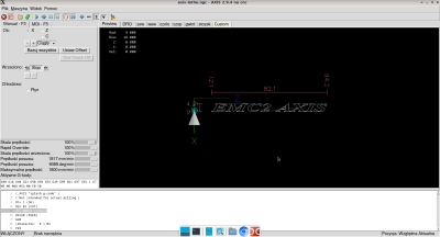

Wracając jeszcze do samego LinuxCNC. To co wiedziałem ustawiłem na tyle żebym cokolwiek widział. Przy wysokich rozdzielczościach robi się słabo. W .axisrc mam takie wpisy.
Kod: Zaznacz cały
font = 'Helvetica 14'
fname,fsize = font.split()
root_window.tk.call('font','configure','TkDefaultFont','-family',fname,'-size',fsize)
root_window.tk.call('.pane.top.tabs','itemconfigure','manual','-text',' Manual - F3 ')
root_window.tk.call('.pane.top.tabs','itemconfigure','mdi','-text',' MDI - F5 ')
root_window.tk.call('.pane.top.right','itemconfigure','preview','-text',' Preview ')
root_window.tk.call('.pane.top.right','itemconfigure','numbers','-text',' DRO ')
Okno na dole z G-kodem dalej maleńki maczek i te suwaki cienkie. Jest jakiś patent żeby to jeszcze powiększyć ?
Ja od dłuższego czasu używam https://linuxcnc.org/docs/html/gui/gmoccapy.html
Zaczęło się od tego, że chciałem używać monitora dotykowego, ale teraz uważam, że i myszą jest łatwiej.
Do Axis na pewno nie wrócę.

Na małym monitorze korzystałem z tego:
https://github.com/cakeslob/regularmac_800
Nie sprawdzałem, czy na większym monitorze się to przeskaluje, można sprawdzić.
Nie dużo roboty.
