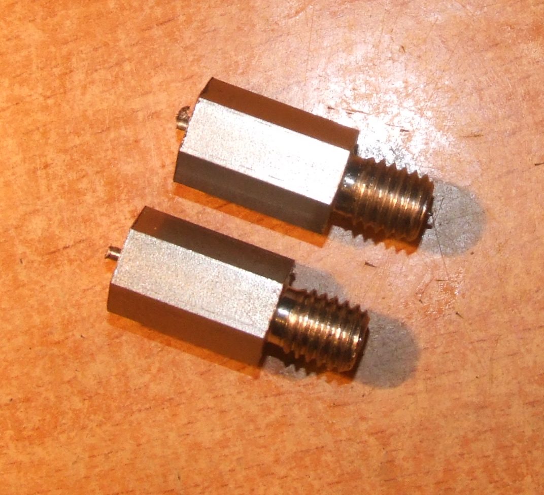

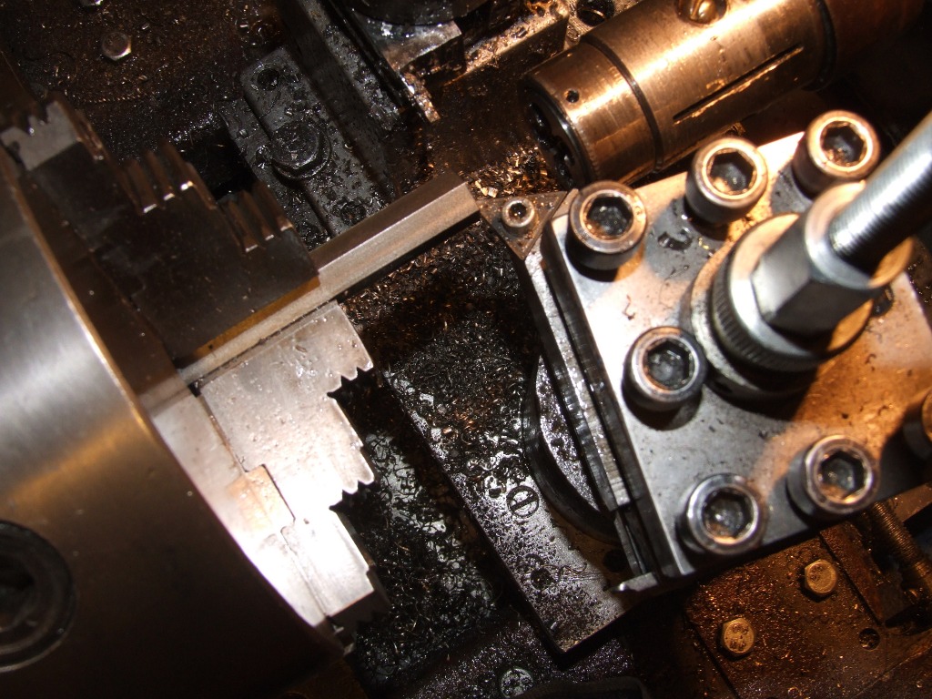

A ja tymczasem, nie tykając G-code nawet małym palcem, toczę se takie kawałki metalu:
Dwie zakładki w NGCGUI, dwa imaki na suporcie i narzynka w koniku.
Na pręcie sześciokątnym 13 mm zataczam 12 mm długi czop z fazką i podcięciem za gwintem, gwintuję, i odcinam na wymiar jednym nacisnięciem R po wypełnieniu dwóch formularzy.
Tokarz przy maszynie, który dostanie prawidłowo napisnych kilka zakładek NGCGUI praktycznie nie musi znać G-code. I dlatego mój drogi i niedoceniony przyjacielu tuxcnc, twoja teoria, że znajomość G-code jest absolutnie niezbędna, żeby używać LinuxCNC, poszła się paść.
Ona jest przydatna, dla bardziej skomplikowanych zadań niezbędna - ale ja tego nigdy i nigdzie nie negowałem. Natomiast neguję twoje twierdzenie, że nowicjusz, który nie zna G-code, nie ma w ogóle po co podchodzić do tematu LinuxCNC.

MlKl pisze: A ja tymczasem, nie tykając G-code nawet małym palcem, toczę se takie kawałki metalu:
Te twoje śrubki są mi tak samo do niczego nie przydatne jak te twoje zakładki ngcgui.
Bo ja chcę wyfrezować gwint na frezarce.
Dotarło ?
Daj mi program w którym sobie ten gwint narysuję, a maszyna mi go wytnie.
Daj mi ten program albo przestań pieprzyć.

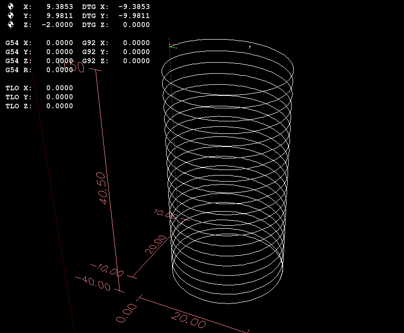

tuxcnc pisze:Daj mi program w którym sobie ten gwint narysuję, a maszyna mi go wytnie..
Myślę, że gwint można frezować używając z NGCGUI procedurki hole-circle.
To pierwsze co mi przyszło do głowy bez kombinowania.
Trzeba zmienić-dodać bezpieczny wyjazd. :wink:
Można ją zmienić-uprościć, aby była tylko do frezowania gwintów.
