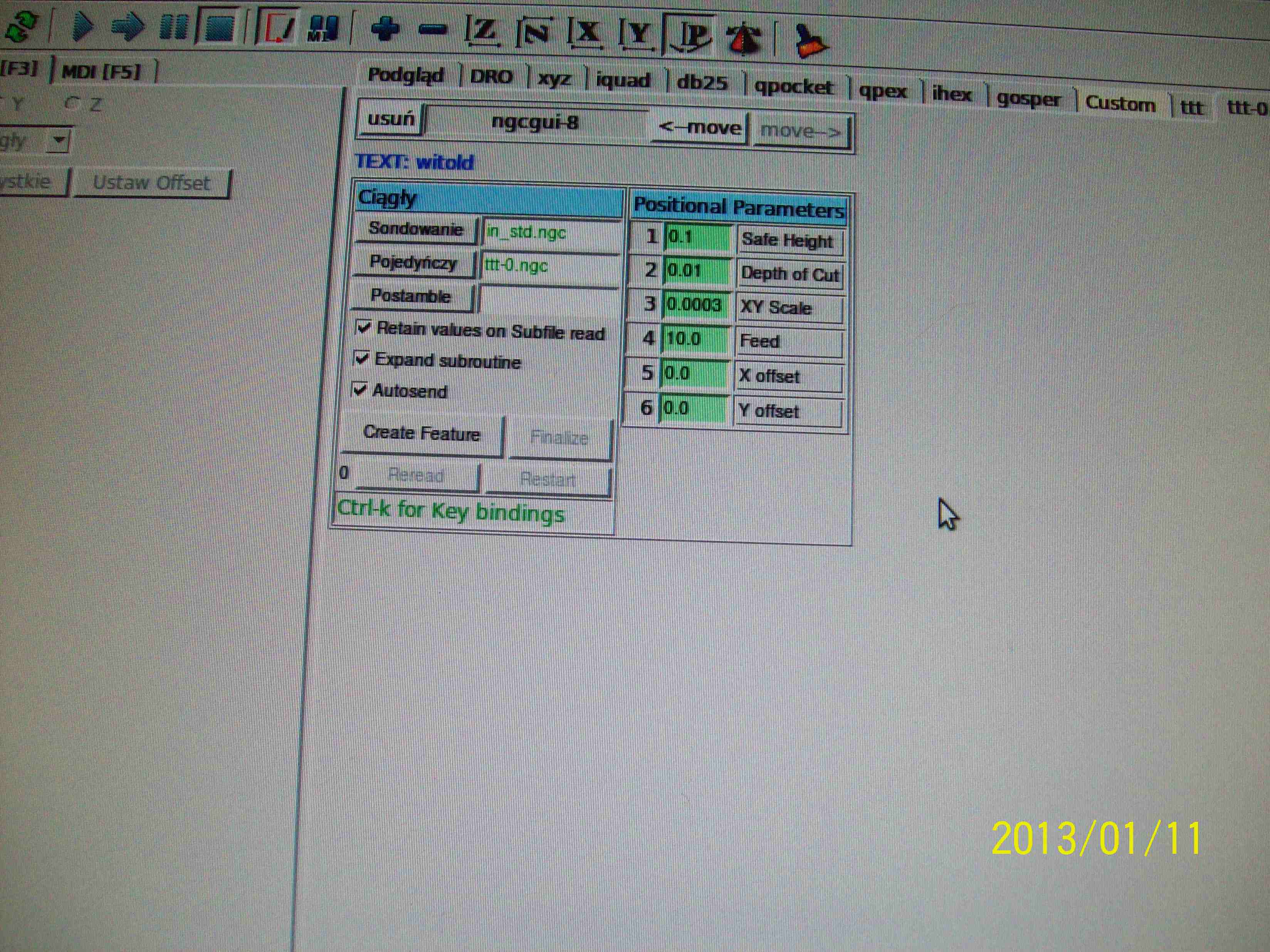

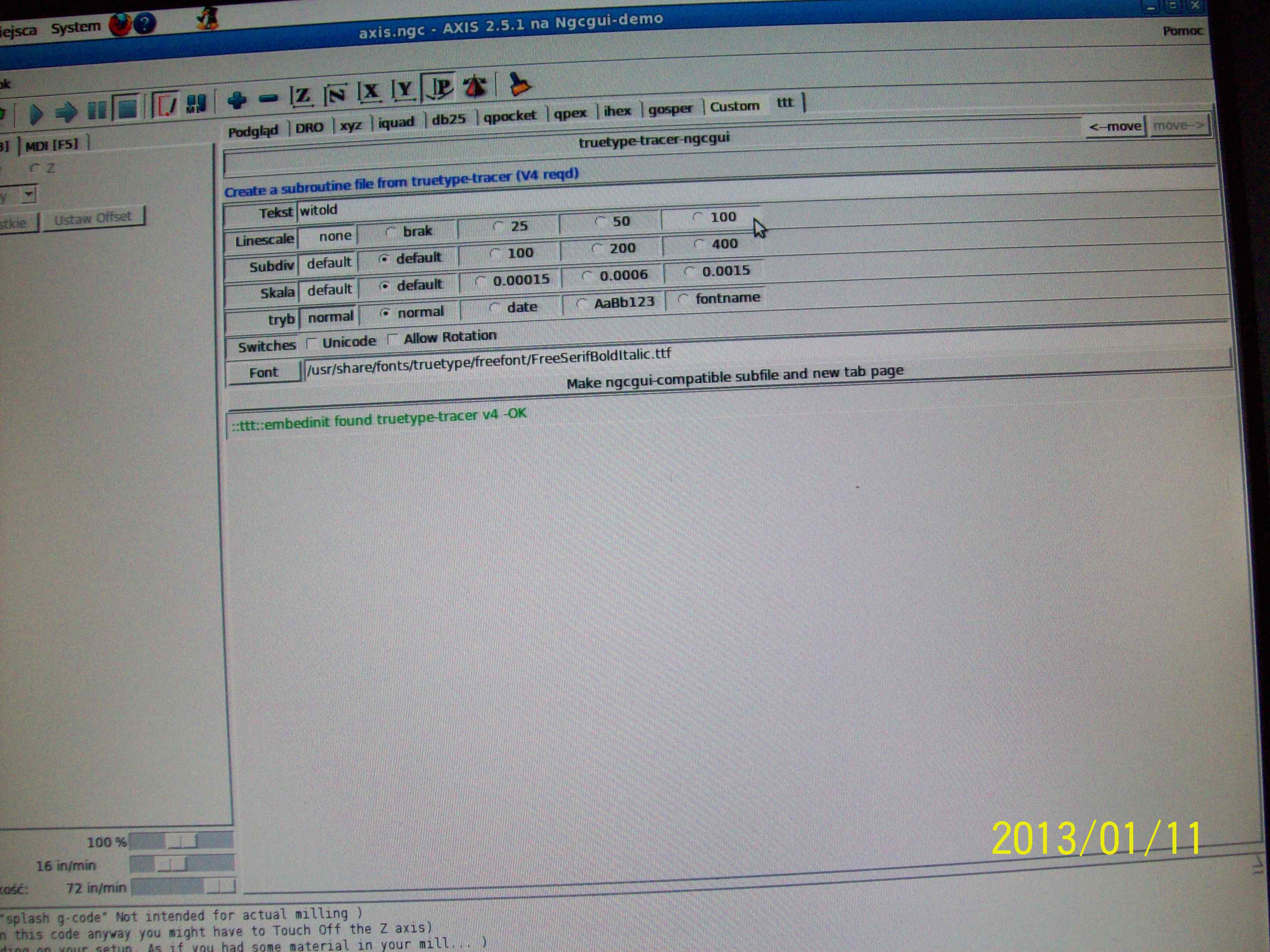

Mam pytanie. Maszynkę mam ustawioną tak
Po ustawieniu ttt
tu zmieniłem nazwę aby było bardziej czytelnie na literę I i rodzaj czcionki

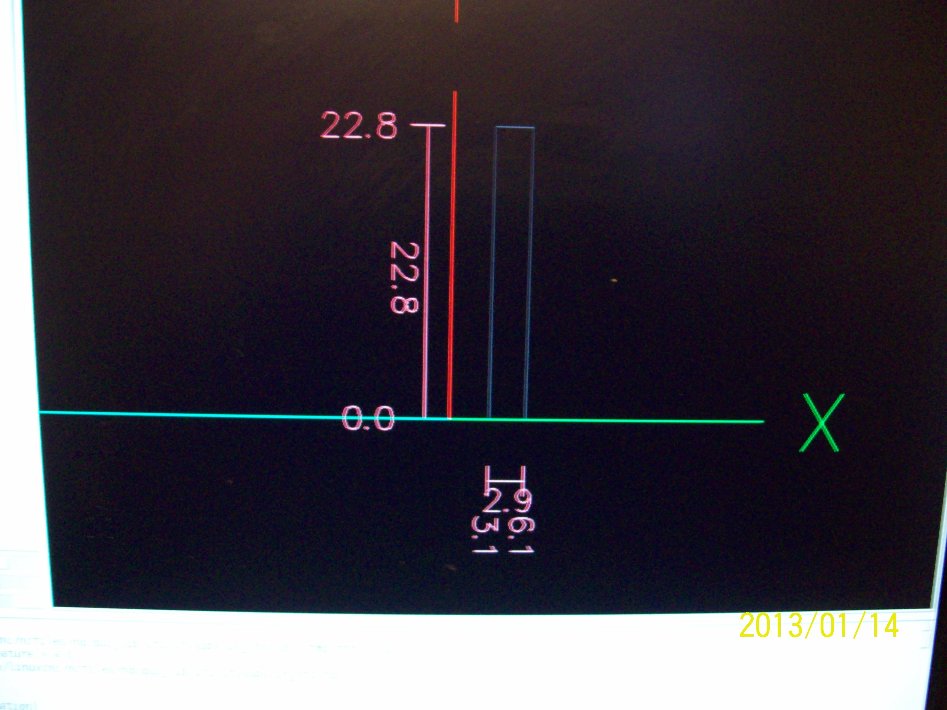

w tych ustawieniach nie zmieniałem nic.Po finalizacji pokazało mi mój wybór z wymiarami.
a wyfrezowało mi literkę I o wysokości około 5,5milimetra
Po zmianie w ustawieniach maszynki na:
krok silnika na obrót - zostało 200 ---------------- 400
mikrokrok sterownika------------4 ---------------- 4
skala osi wyszła 800 kroków na mm --------------1600
Po wyfrezowaniu litery ma11mmwysokości ----------- wymiar się zgadza z rysunkiem22mm
Jutro dopiszę to co mi wyszło z innych ustawień
Co lepiej jest zmienić krok czy mikrokrok?

Jak na razie masz to totalnie źle ustawione. Programowi kazałeś frezować całe imię - i on je frezuje, ale tak małe, że wydaje ci się, że to litera I.
Jesteś pewien, że twój sterownik jest skonfigurowany na półkroki? Bo masz skalę ustawioną na 400 - to by dawało jeden obrót wału silnika na milimetr drogi wrzeciona, tymczasem ono robi jakieś setne milimetra realnie.
Wpisz w tym configu wartości, które będą dawały coraz wyższe wartości skali dla osi, aż zobaczysz, że zbliżasz się do właściwych wymiarów. Wystarczy, jak będziesz zwiększał jeden parametr - tylko bez przesady, żeby ci maszynka z ramek nie chciała wyjechać :)
Długość stołu w tej osi ustawiłeś na 8 mm - naprawdę jest taki krótki? :)

kazikowski pisze:Po ustawieniu ttt
A jak to ustawiłeś ? Czy w wersji 2.5.1 te zakładki są już ustawione ? , z LinuxCNC idzie mi to jakoś topornie ale już tam coś bazgram:

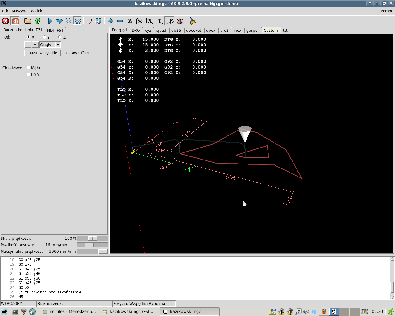

Przepraszam dałem nie te zdjęcie,ale pod nim dałem napis że zmieniłem na literę I.Maszynkę skonfigurowałem i teraz mam 1600kroków na mm i jest dobrze. Zbazowałem osie i maszynka teraz śmiga tam gdzie jej karzę.
Teraz pora na jakiś mój rysunek na razie na samych prostych liniach.
G 21 G90
G0 z3
G17
M3 S10000
1:G0 x15 y15
2:G0 z-5
3:G1 x25 y30
4:G1 x30 y50
5:G1 x40
6:G1 x60 y40
7:G1 x75 y20
8:G1 x60 y25
9:G1 x35 y15
10:G1 x15 y15
11:G0 z3
12:G0 x45 y25
13:G0 z-5
14:G1 x40 y25
15:G1 x50 y40
16:G1 x55 y30
17:G1 x45 y25
18:G0 z3
i tu powinno być zakończenie
19:M5
20:M2
to mam zapisane na kartce.Gdzie to mam zapisać aby maszynka wykonała to polecenie(o ile oczywiście jest dobrze zapisane)

Post napisał: przemyslaw2ar » 16 sty 2013, 02:21
Zapisać to można w odpowiedniku windowsowego notatnika czyli w "gedit" zakładka bodajże programy na początku i na końcu programu trzeba wstawić znak % inaczej nie zobaczy pan pliku w formie graficznej w oknie podglądu następnie zapisujemy plik w wybranym katalogu (najlepiej sobie utworzyć własny) a program można wywołać poprzez kliknięcie ikonki folderu na ekranie programu LinuxCNC zaznaczyć wszystkie rozszerzenia i poszukać swojego pliku następnie wybierz i gotowe
(mój opis może być niedokładny albowiem piszę z Win7 i nie mam jak zweryfikować tego co pamiętam)

Post napisał: MlKl » 16 sty 2013, 02:42
Kod: Zaznacz cały
G21 G90
G0 z3
G17
M3 S10000
G0 x15 y15
G0 z-5
G1 x25 y30 f100
G1 x30 y50
G1 x40
G1 x60 y40
G1 x75 y20
G1 x60 y25
G1 x35 y15
G1 x15 y15
G0 z3
G0 x45 y25
G0 z-5
G1 x40 y25
G1 x50 y40
G1 x55 y30
G1 x45 y25
G0 z3
;i tu powinno być zakończenie
M5
M2
To już ci się wykona. Numerowanie linii można zapisać przez Nxxx, albo całkowicie pominąć, program sam sobie je policzy. Dla ruchu roboczego trzeba jeszcze podawać parametr f - szybkość posuwu roboczego. Można raz na całą operację, albo w każdej linijce z G1, G2 albo G3.
Zapisujesz to jako plik w katalogu nc_files i wciągasz do LinuxCNC poprzez naciśnięcie klawisza O i wybranie tego pliku. Plik ma mieć rozszerzenie .ngc czyli np plik.ngc będzie poprawną nazwą.
