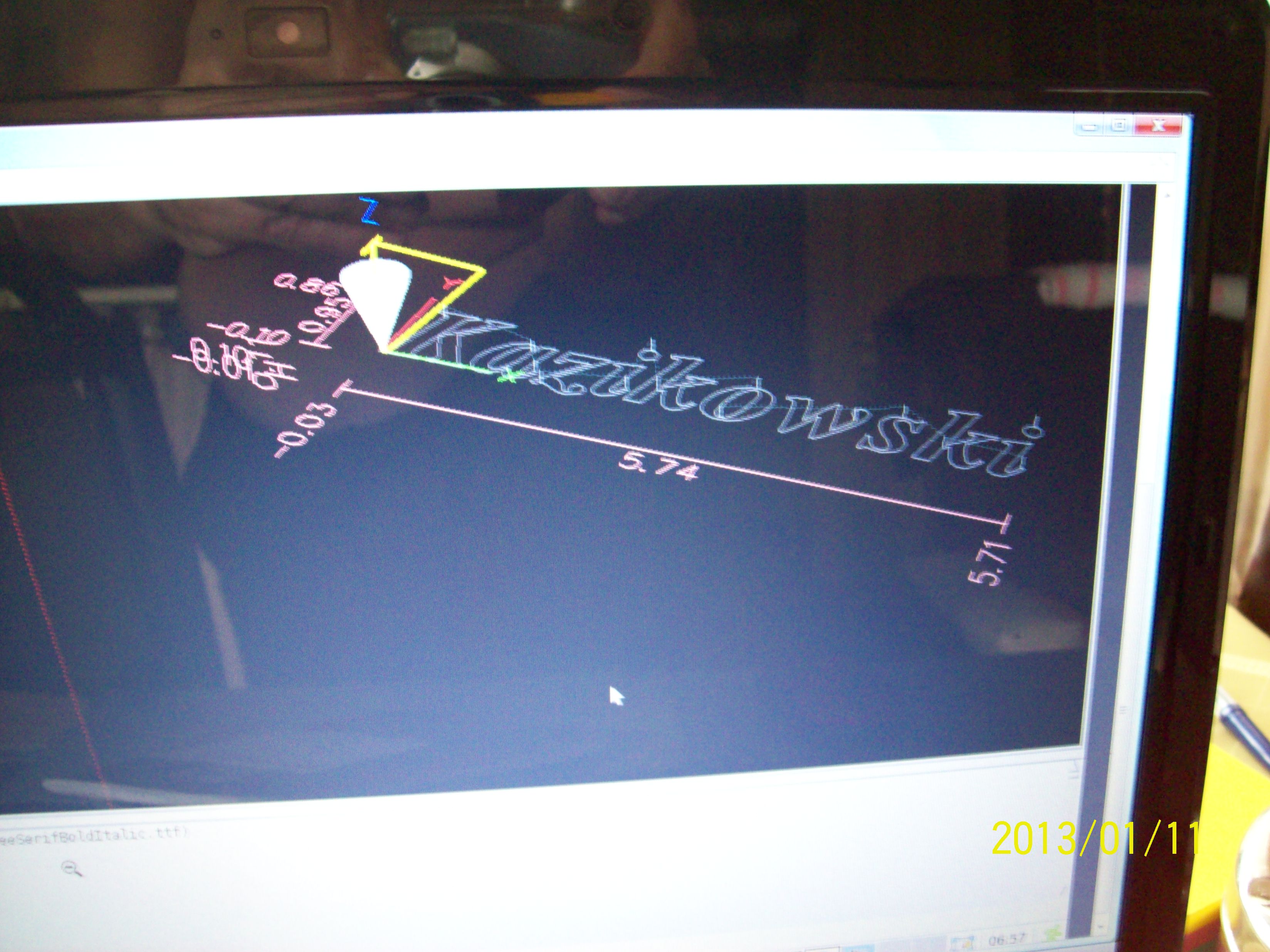

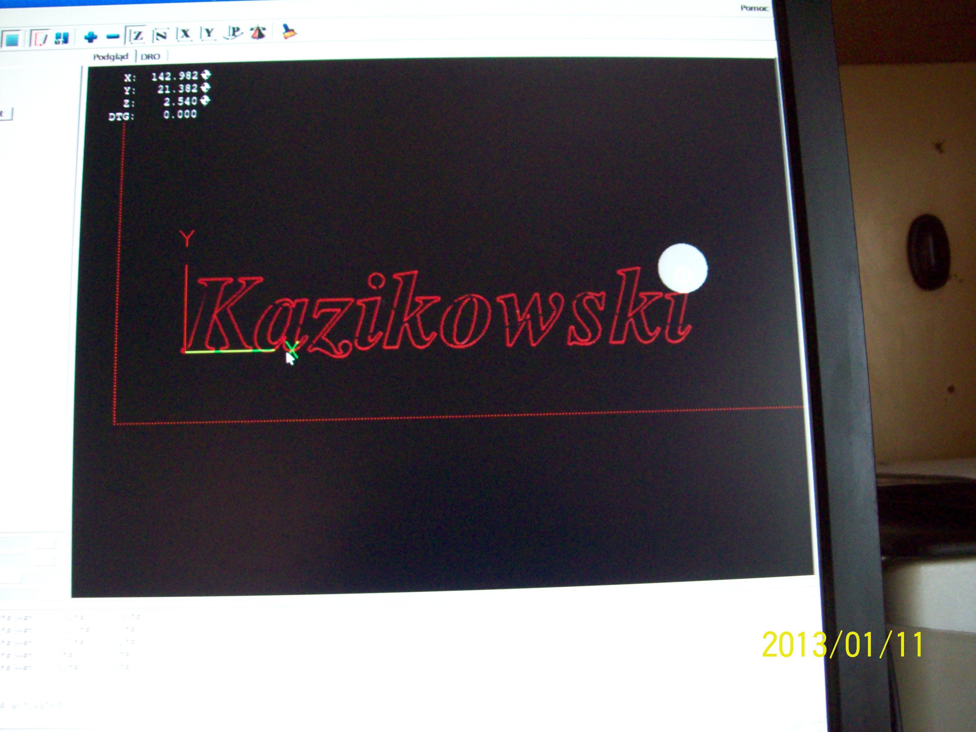

Post napisał: kazikowski » 11 sty 2013, 16:56
Tuxcnc nie masz racji .Bo to dzięki MIKIEMU który mnie pokierował odpowiednio to i inni mogli mi pomóc (o ile tylko chcieli)
Nauczyłem się już frezować napisy ,ale parę rzeczy robię tak na wyczucie .
U MIKIEGO wygląda to tak
a u mnie tak
gdzieś zgubiłem te linie wymiarowe i nie wiem gdzie je znaleźć.
2. Czy wielkość liter frezowanych zależy tylko od liczby kroków silnika na obrót czy jeszcze od czegoś
zauważyłem że im więcej ustawię kroków ,tym większe litery frezuję

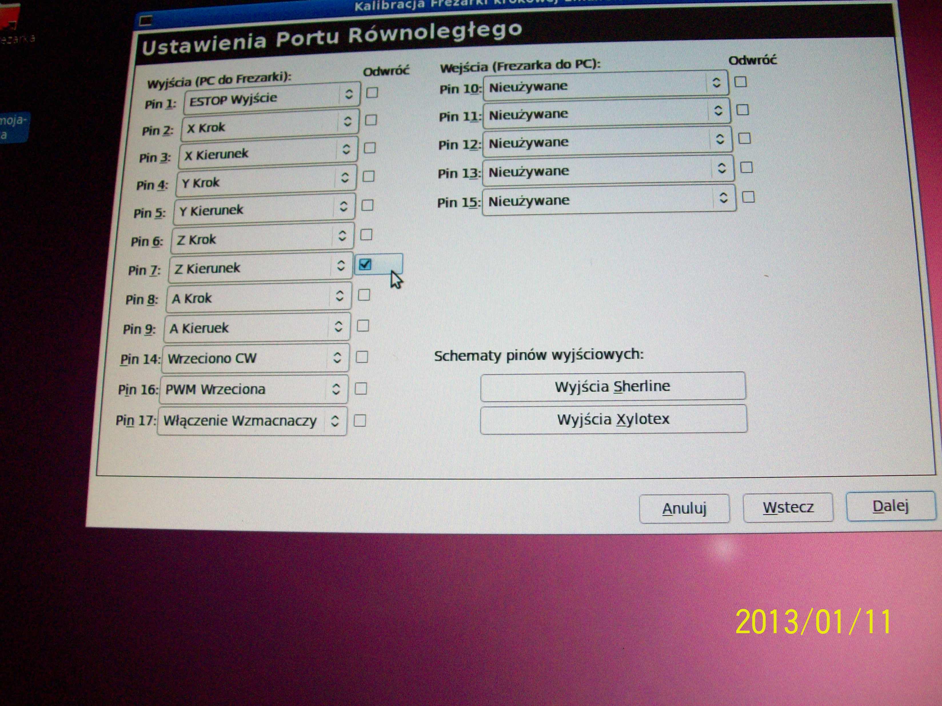

3.Za każdym razem przy ustawianiu maszynki muszę zmieniać kierunek w osi Z.Czy to trzeba zmienić kabelki w sterowniku? Jeśli tak to będę próbował,mam nadzieję że nic się nie popsuje.
4. Z tego zdjęcia potrafię :wpisać tekst,zmienić rodzaj czcionki.Pozostałe ustawienia nie wiem do czego służą
