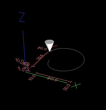

Co do Gcodu G91G03I10Z5 to wydaje mi się że jest to krzywa(nazwy nie znam)gdzie:
G91--programowanie przyrostowe
G03--ruch roboczy po łuku w kierunku przeciwnym do ruchu wskazówek zegara(ja bym nazwał w lewo)
I10 --Jeszcze nie wiem
Z5--Wysokość narzędzia nad materiałem

kazikowski pisze:Co do Gcodu G91G03I10Z5 to wydaje mi się że jest to krzywa(nazwy nie znam)gdzie:
No widzisz, wcale nie takie trudne.
Nikt nie wymaga żebyś od razu wszystko wiedział, tylko żebyś potrafił do czegoś dojść samodzielnie.
I,J,K to współrzędne środka łuku, zwykle podawane przyrostowo, nie absolutnie, z tym że zwykle używa się tylko dwóch, zależnie od tego w jakiej płaszczyźnie ruch się odbywa (G17,G18, G19).
Z to ruch w osi Z, tutaj o pięć jednostek (mm lub cali) w górę, bo przyrostowo.
To co nie ulega zmianie lub jest nieistotne zwykle się pomija.
Pełny zapis tego kodu by był taki :
Kod: Zaznacz cały
G91G91.1G17G03X0Y0I10J0Z5
Krzywa to helisa, czyli linia śrubowa.
Najprostszy program który to wykona to np. taki :
Kod: Zaznacz cały
G00X10Y10Z5F1000
M03S1000
M05M30
Śpieszę się do pracy, ale chyba niczego nie pomyliłem.
Spróbuj to wykonać na swojej maszynie, bez materiału.
Jak pisałem, prawie każdy jest w stanie G-kod zrozumieć, tylko większości się po prostu nie chce, albo strach przed nieznanym ich paraliżuje.
I następnym razem po prostu pytaj o konkretne rzeczy.

tuxcnc pisze: Najprostszy program który to wykona to np. taki :
Kod: Zaznacz cały
G00X10Y10Z5F1000
M03S1000
M05M30
[ciach]
Jak pisałem, prawie każdy jest w stanie G-kod zrozumieć... [ciach]
Anieuważasz,żepoczątkującymbyłobyłatwiejzrozumiećjakbyśspacjiużywał? :mrgreen:
Np. tak:
Kod: Zaznacz cały
G0 X10 Y10 Z5 F1000
M3 S1000
G91 G91.1 G17
G3 X0 Y0 I10 J0 Z5
M5
M30

Post napisał: MlKl » 08 sty 2013, 07:22
Dlaczego to się wykonuje od spodu do góry?
