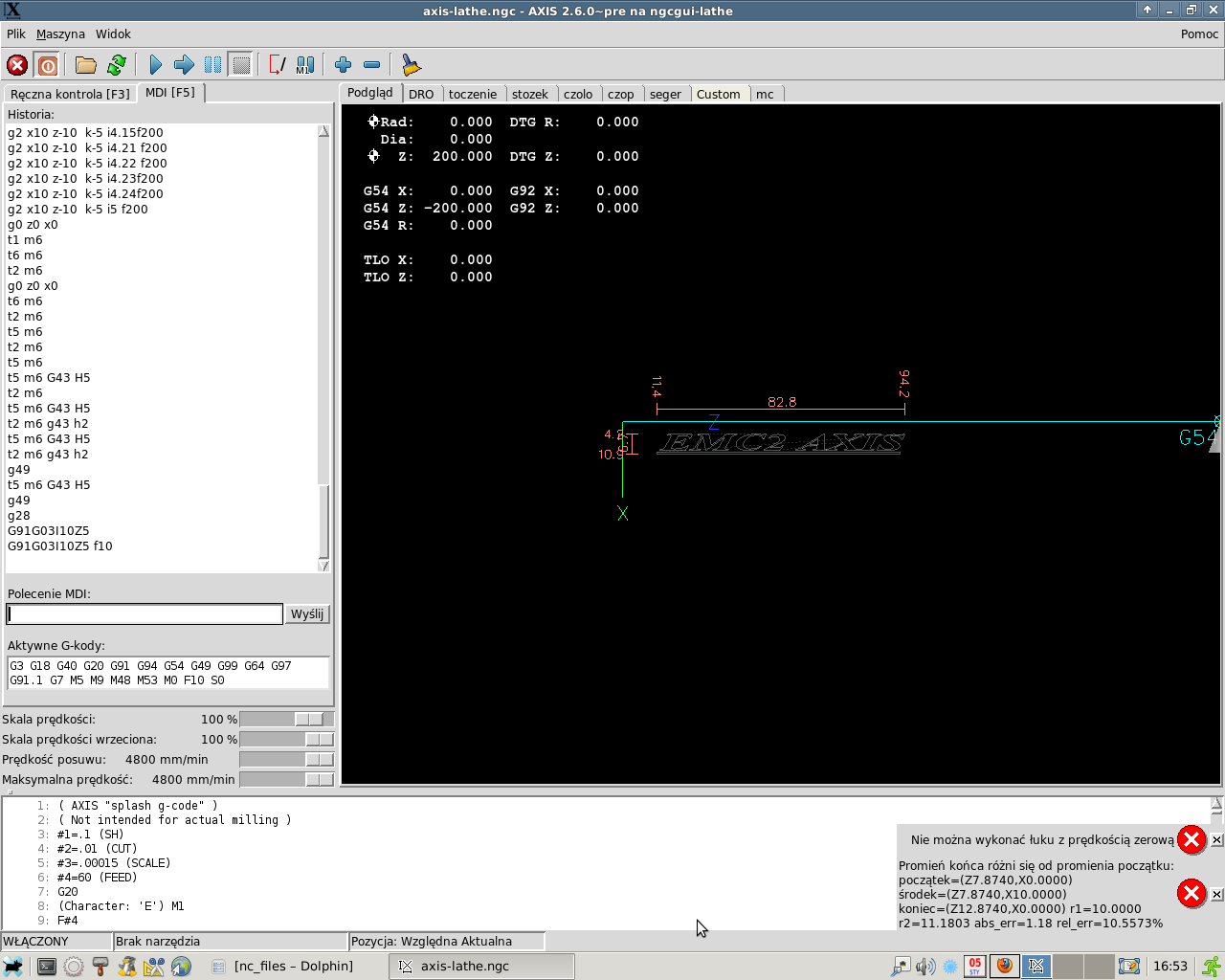

Skopiowałem i wkleiłem do MIDI
Błędy widać w komunikatach.
Kazikowski jeszcze nie doszedł do poziomu pisania G-code. Na razie patrzy się na nic mu nie mówiący interfejs programu, i nie wie, jak to ugryźć.

MlKl pisze:Błędy widać w komunikatach.
Czy ja coś pisałem o G18 ?
Tak poza tym, to jest kod na frezarkę.

A nie napisałeś, na co ten kod, i tak czy siak bez określenia F nie ruszy. I raz jeszcze podkreślę - Kazikowski nie pytał, jak ma pisać G-code. Pytał o coś, co LinuxCNC z marszu umożliwia bez znajomości G-code.
Swoją procedurą pracuję na tokarce od miesiąca nie tykając G-code. Wystarczy wypełniać formularze.

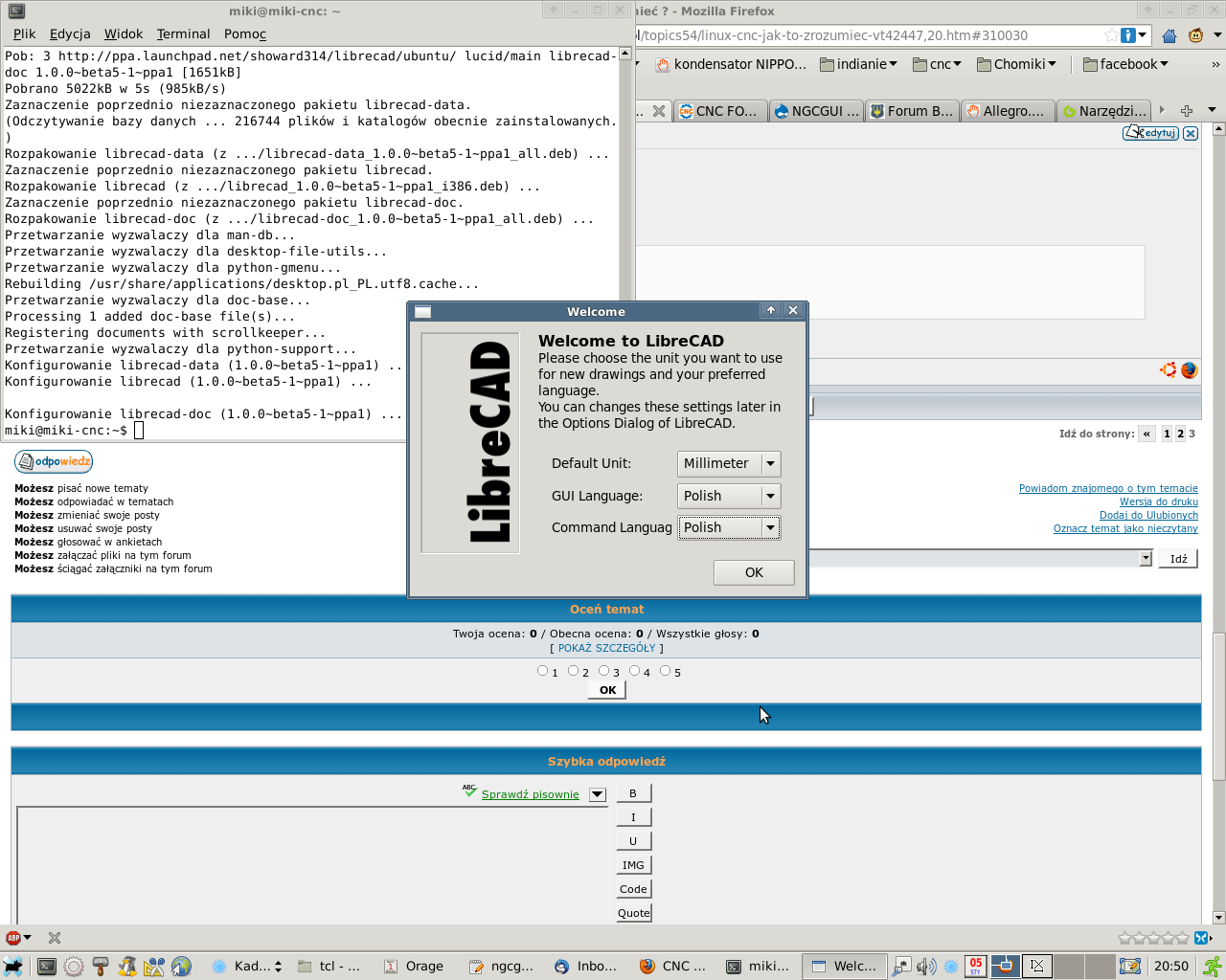

Caduntu zostało zastąpione przez Librecad
Instalacja przez apta:
Kod: Zaznacz cały
sudo add-apt-repository ppa:showard314/librecad
sudo apt-get update
sudo apt-get install librecad
[ Dodano: 2013-01-05, 21:02 ]

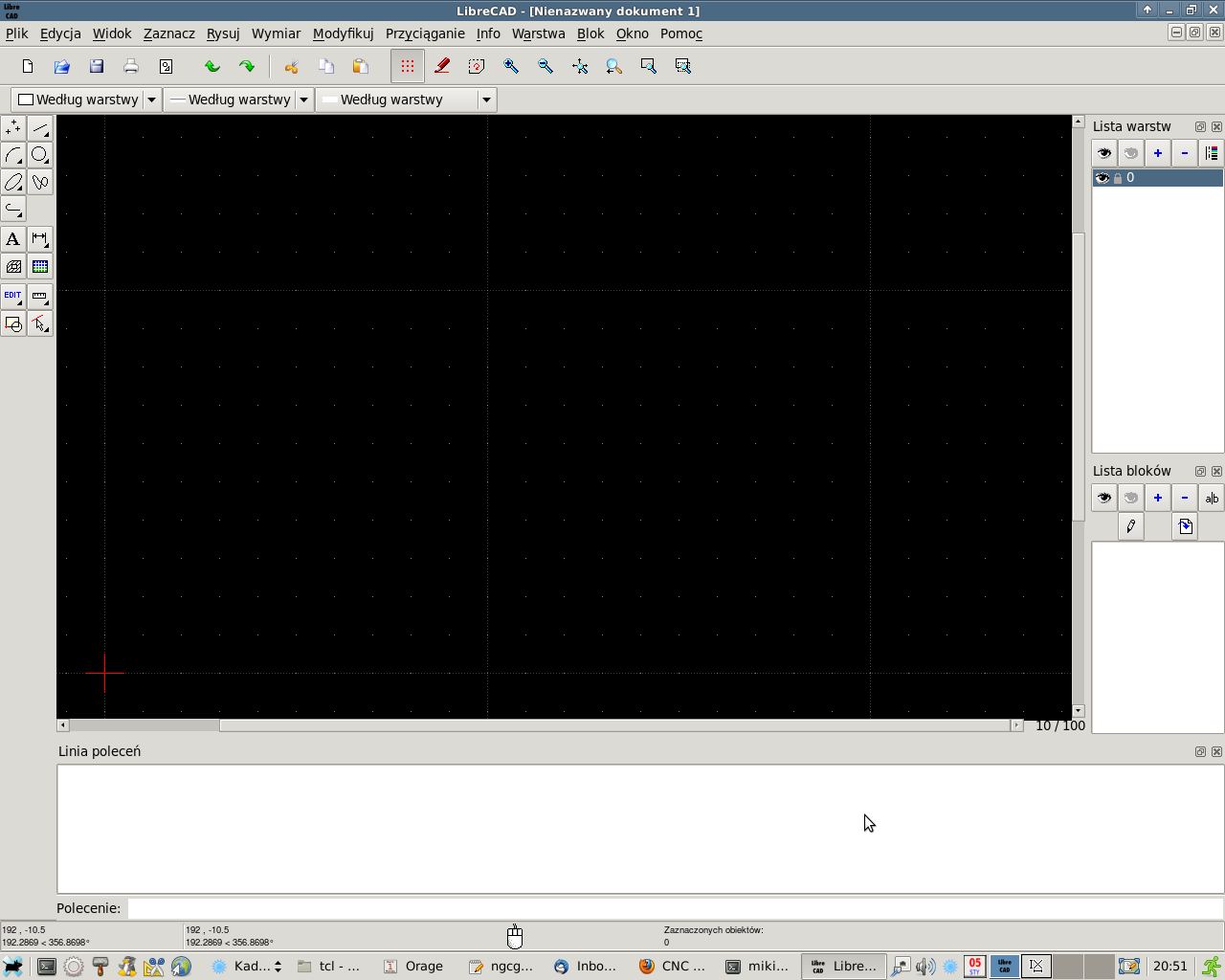

Po pierwszym odpaleniu woła o wybór języka i jednostek miar
Tak wygląda uruchomiony. To jest program CAD 2D czyli rysuje tylko płaskie rysunki.
Do brył trójwymiarowych najlepszy z dostępnych za darmo jest chyba FreeCAD.
Instalujemy najnowszą wersję z gita - 0.13
