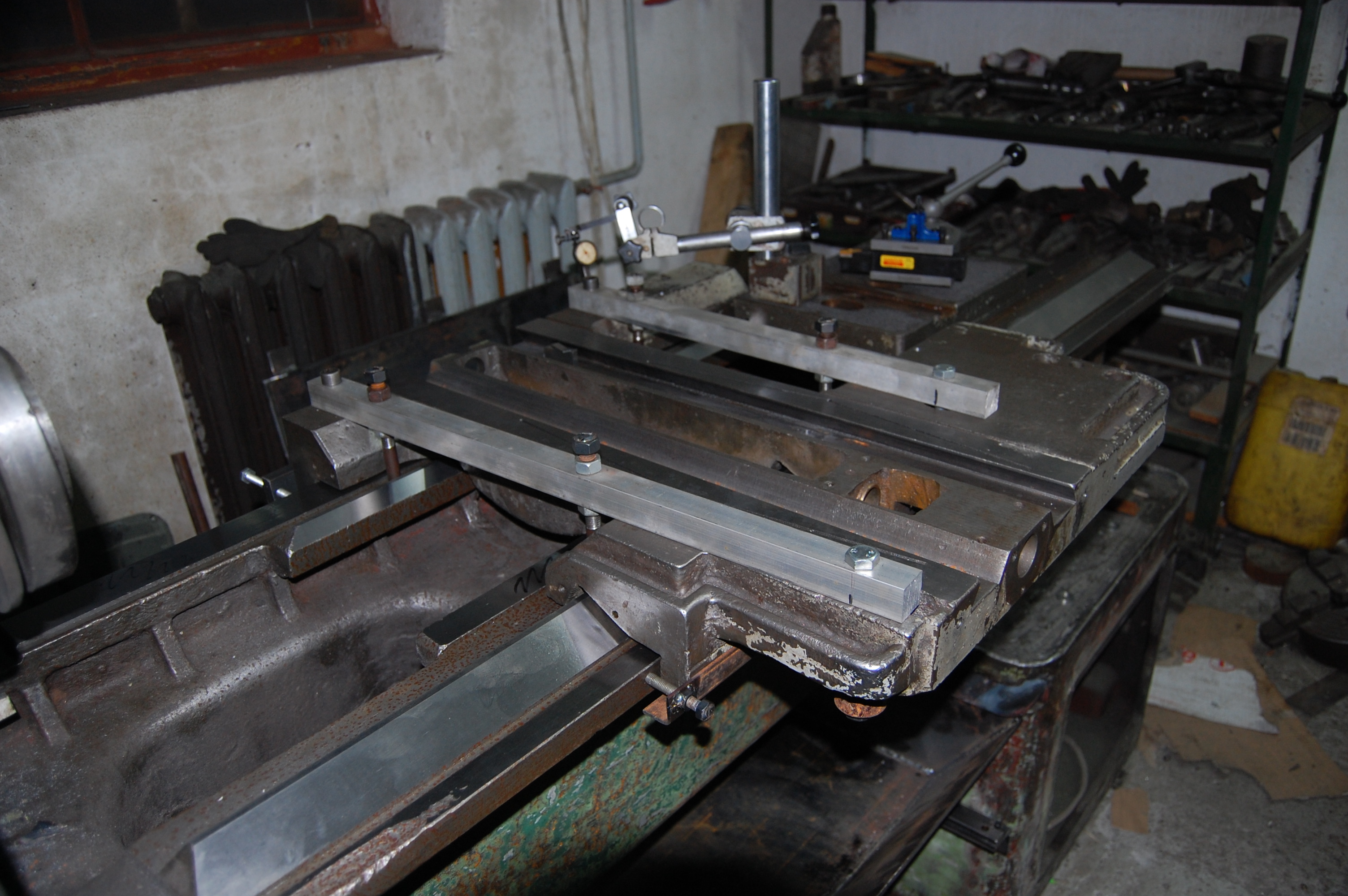

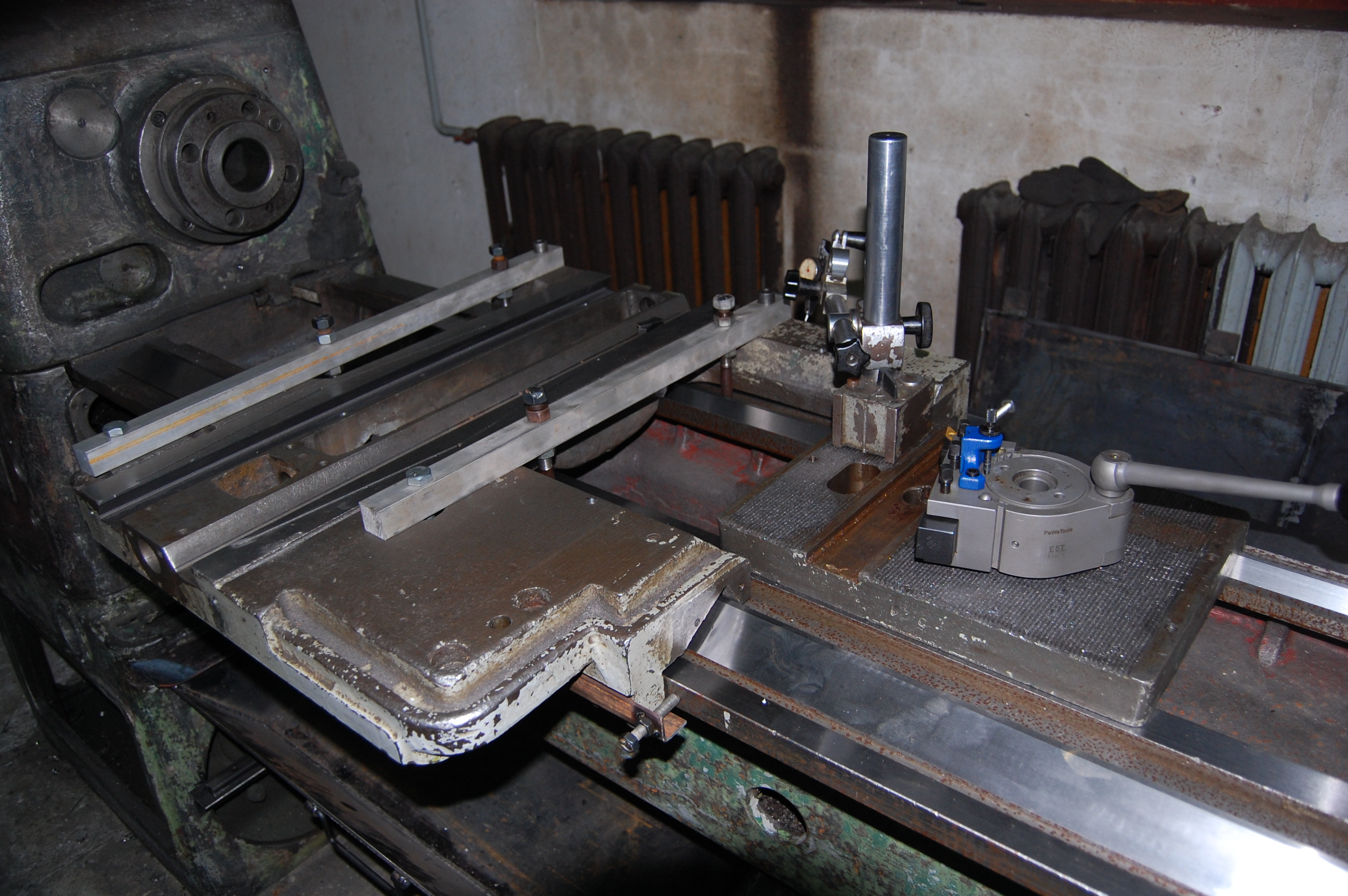

Pół dniówki zabawy ale suport ustawiony w setce
Nowy pomysł jest taki, żeby zamocować dwa takie imaczki (widoczne na płycie konika) na kanale teowym. Powinny uprzyjemnić robotę.

Post napisał: BYDGOST » 09 lut 2012, 18:37
kamar pisze:Odboczka , rzecz święta przy tokarce
To jednak więcej zostało z TUCa niż same łożyska. Kiedyś archeolodzy będą dociekać co to za koła zębate.
A czym wypełnisz szczelinę między prowadnicami a suportem?
Te imaki to jeden będzie przedni a drugi tylny?

Post napisał: kamar » 09 lut 2012, 18:50
BYDGOST pisze: A czym wypełnisz szczelinę między prowadnicami a suportem?
Mam zamiar zalać fibrolitem po uszczelnieniu.
