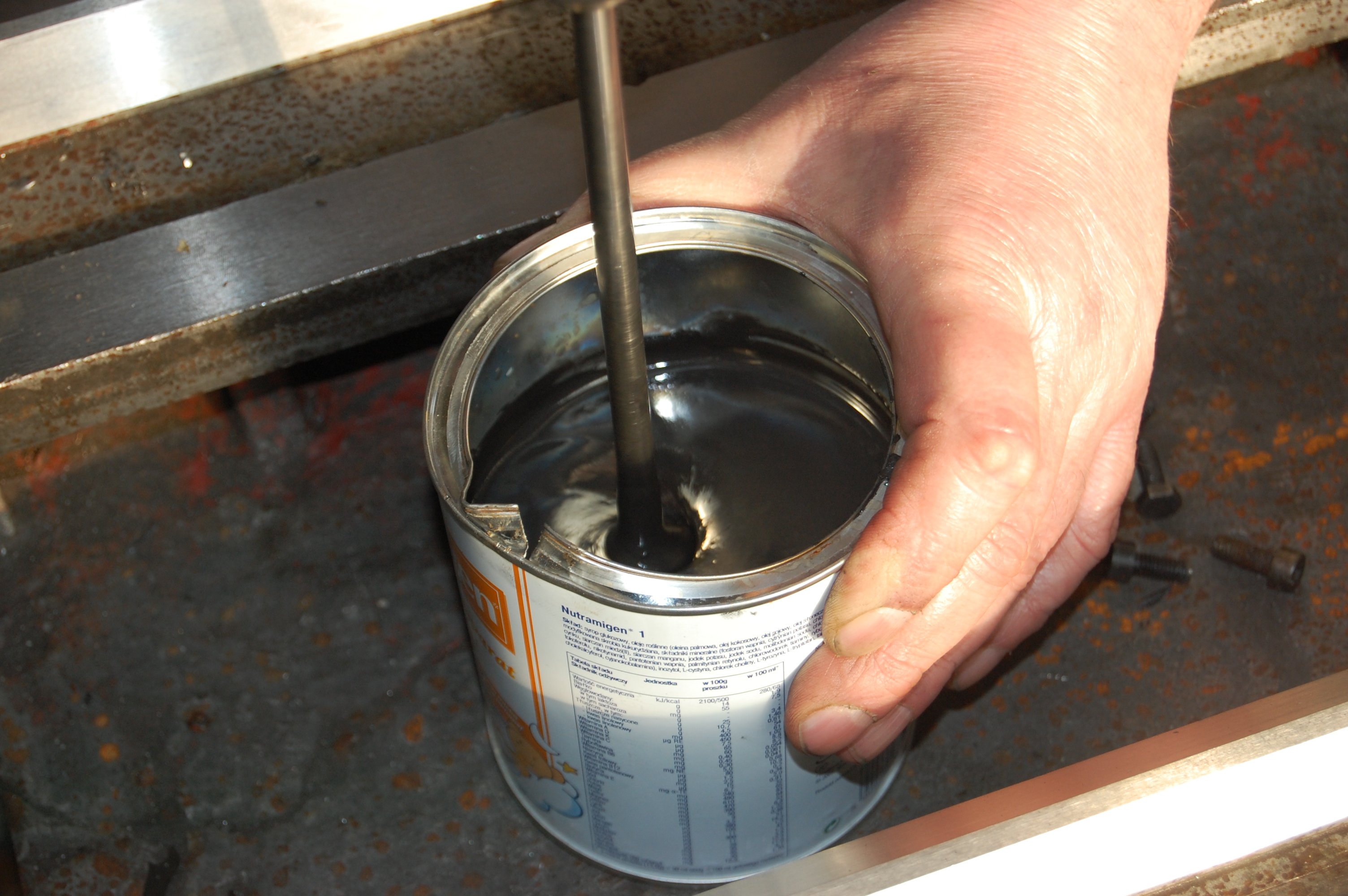

Post napisał: kamar » 09 lut 2012, 19:58

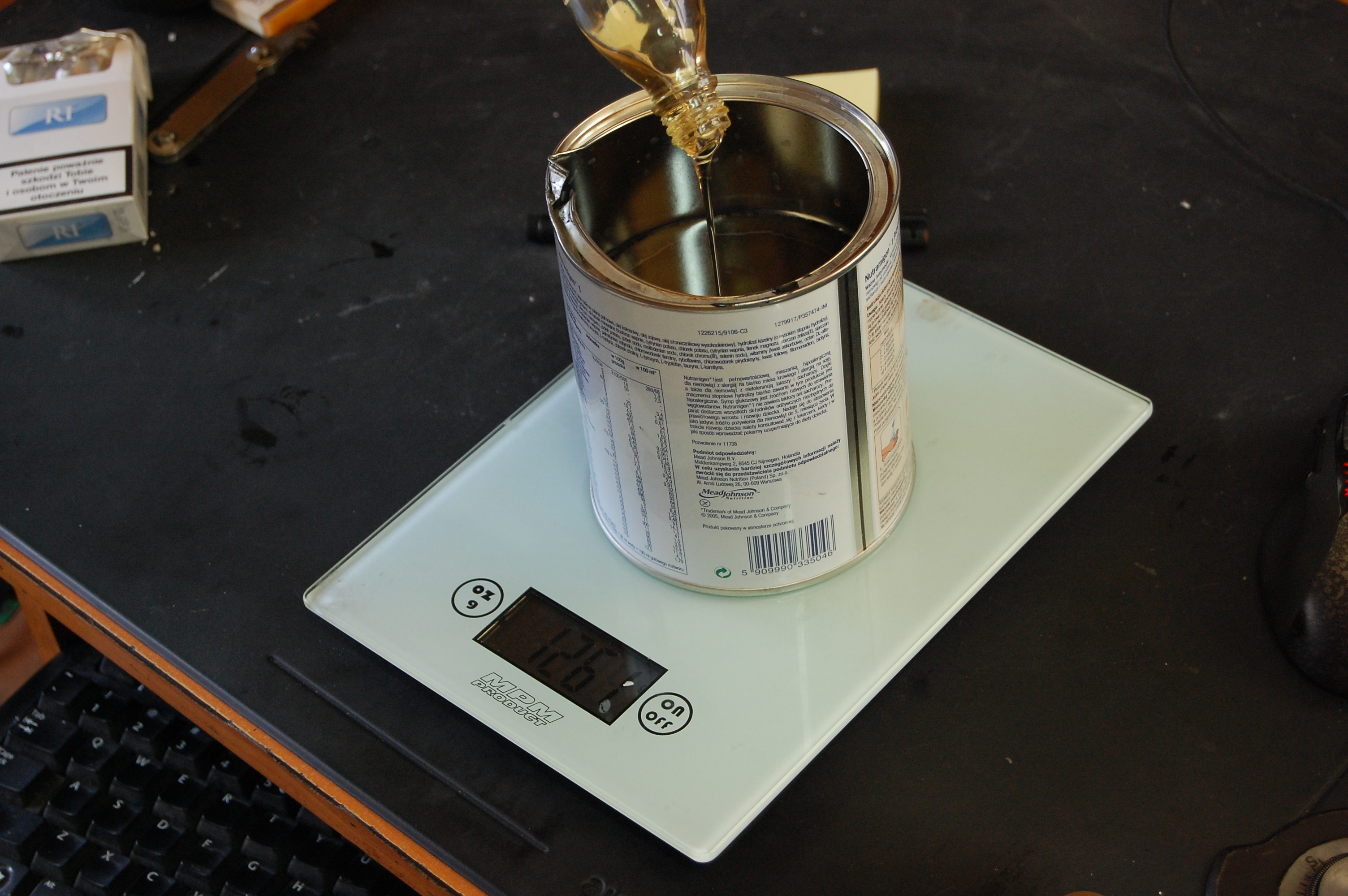

Jak napiszesz procedurkę mieszania składników w stosunku 1:18 to może się skusze. Z ograniczeniem czasowym coby nie zastygło.

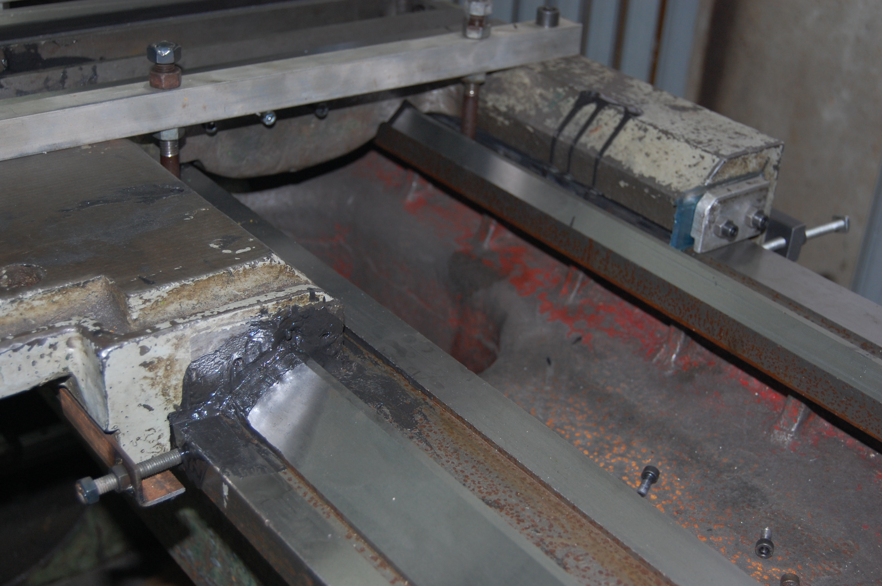

Post napisał: Mariuszczs » 09 lut 2012, 21:14

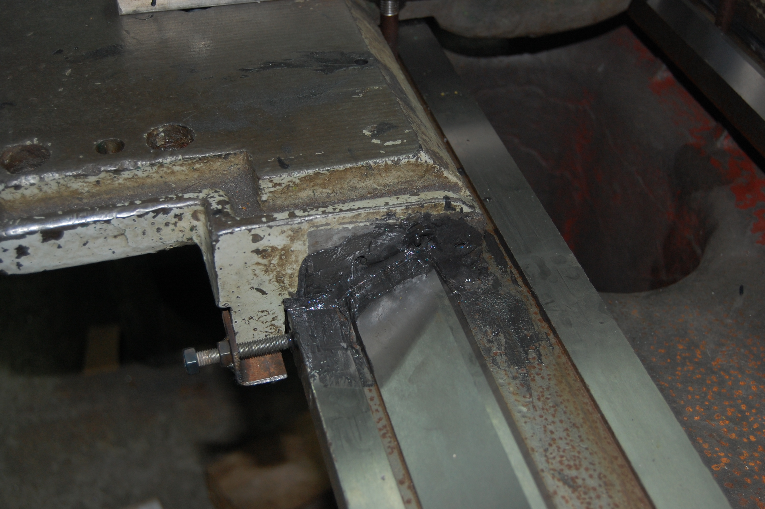

A mnie interesuje czy ślizg po wylaniu będzie miał wycięty rowek olejowy ( taki zykzak np )
Posty w temacie: 271
Posty: 17215
#93
Post napisał: kamar » 09 lut 2012, 21:28
Na płaskiej na pewno a na pryzmie się zobaczy.

Post napisał: Mariuszczs » 09 lut 2012, 22:15
...bo u mnie jest wyklejone jakimś tam sprasowanym i nawet nie zrobili otworków do podawania oleju. Otworki zrobiłem tak żebym mógł w tylną dać olej a przednią pompa. Wydawało mi się na początku że to tworzywo może nie potrzebować oleju ale się zużywa.

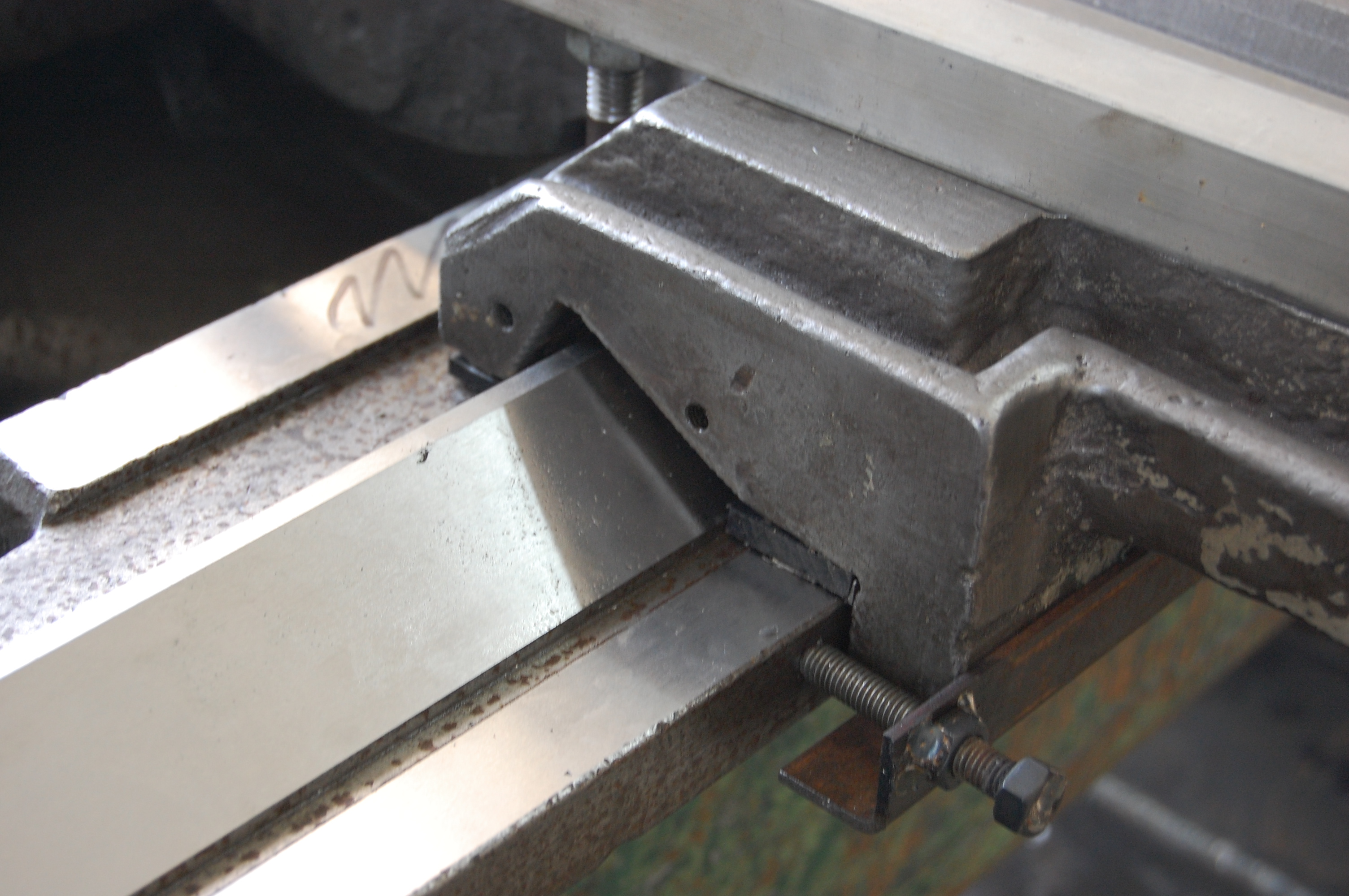

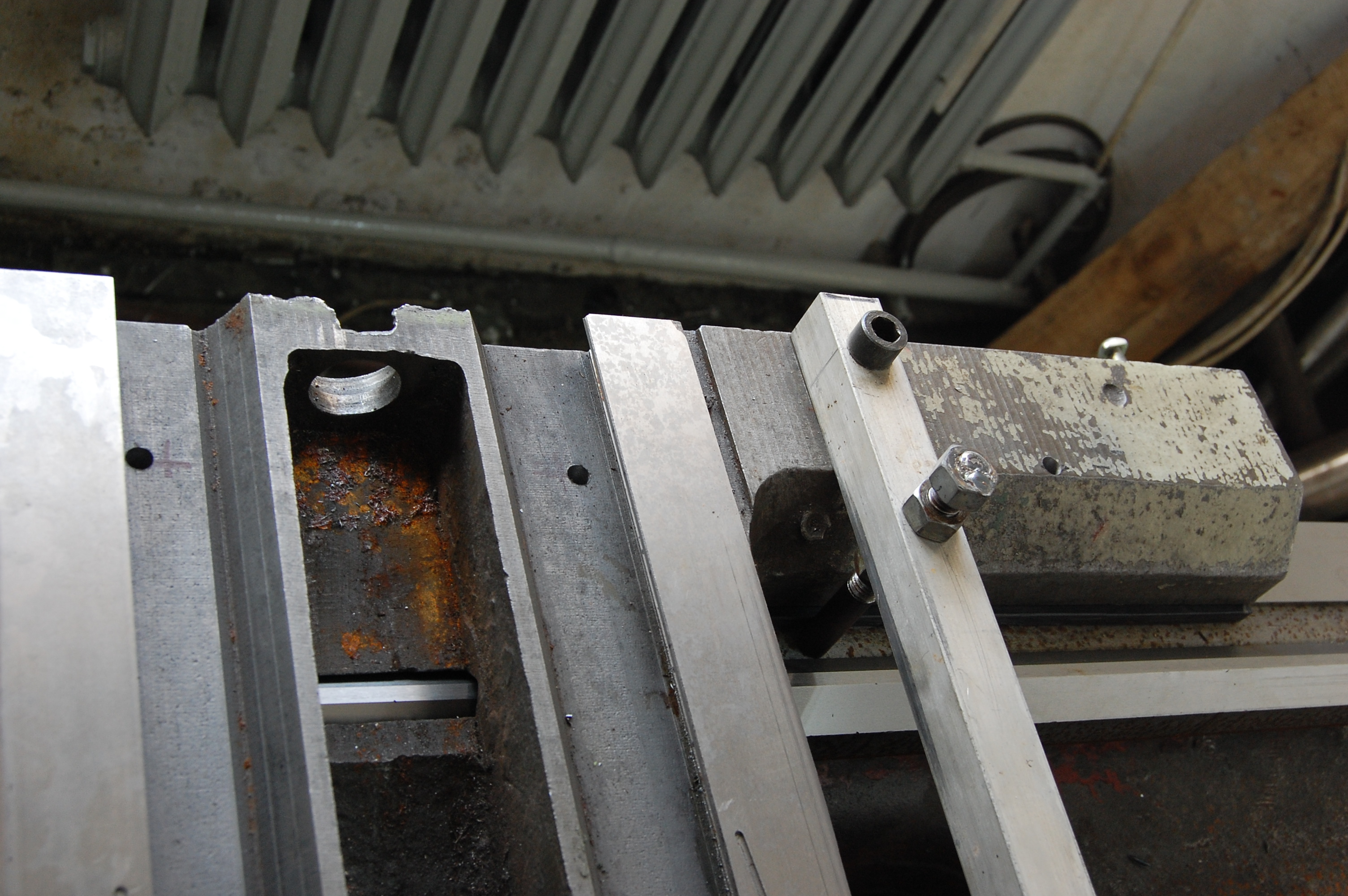

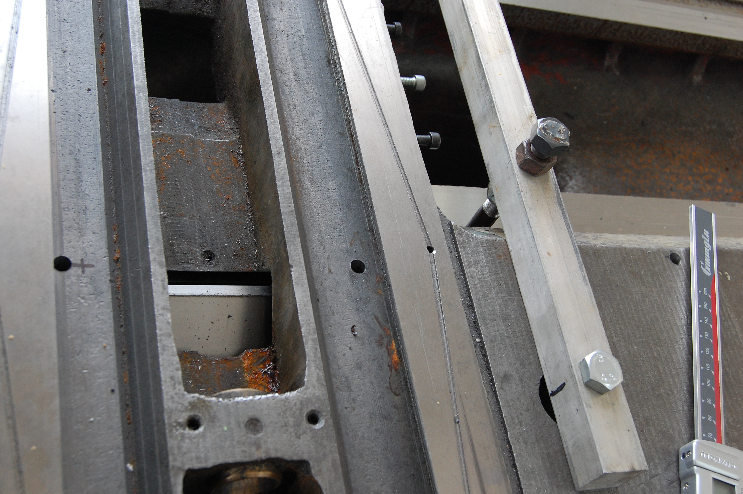

Post napisał: kamar » 10 lut 2012, 16:44

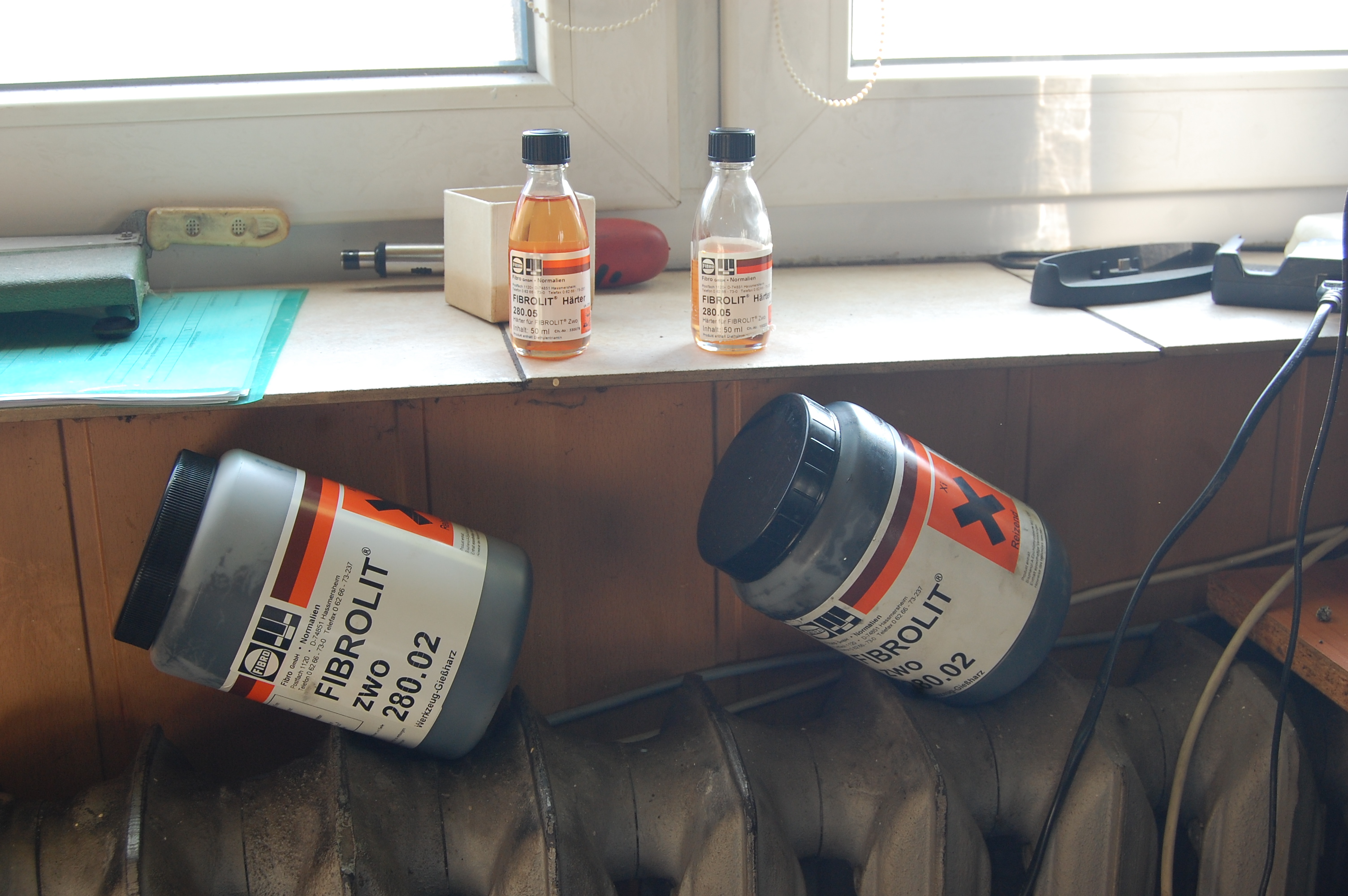

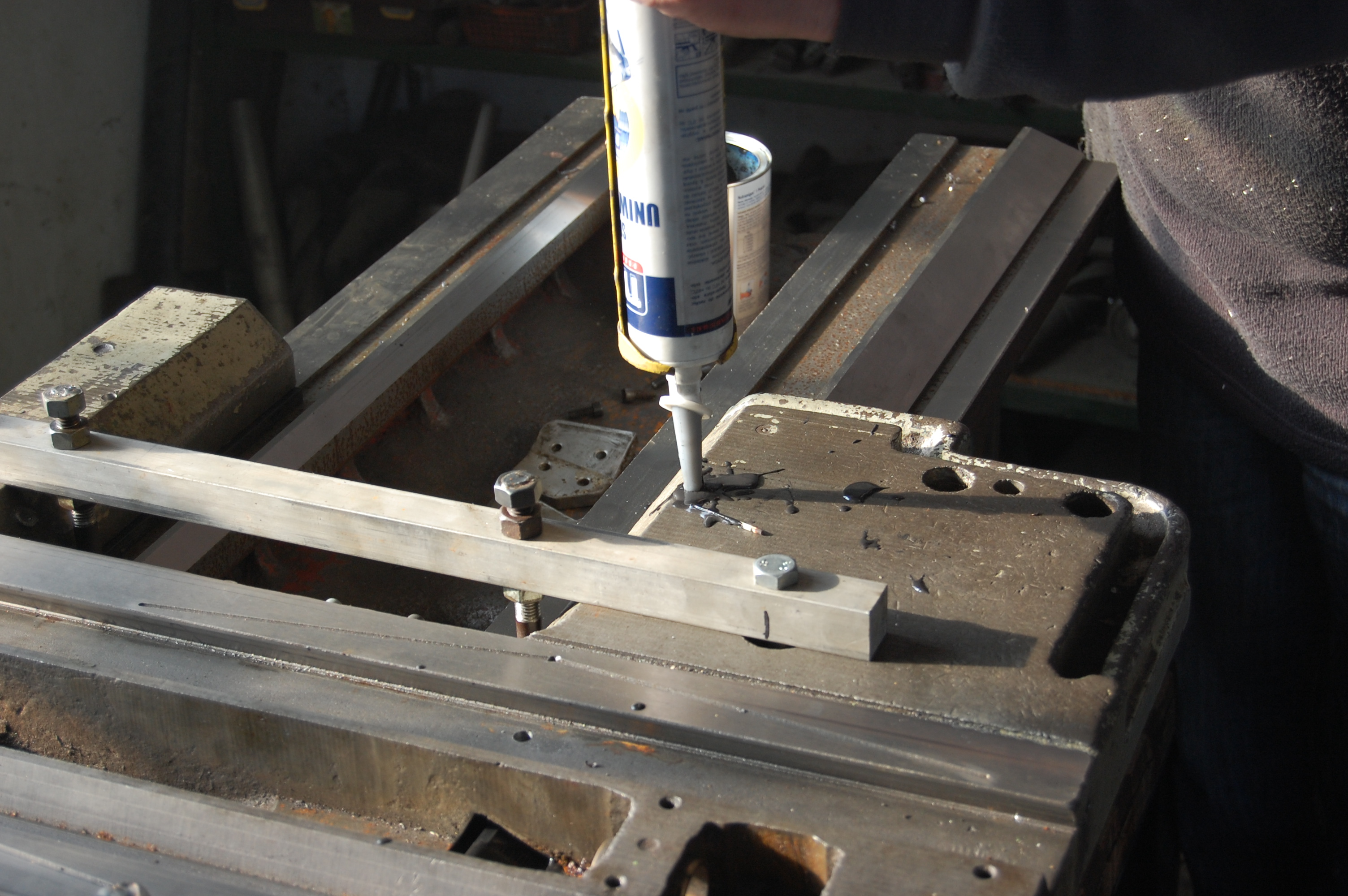

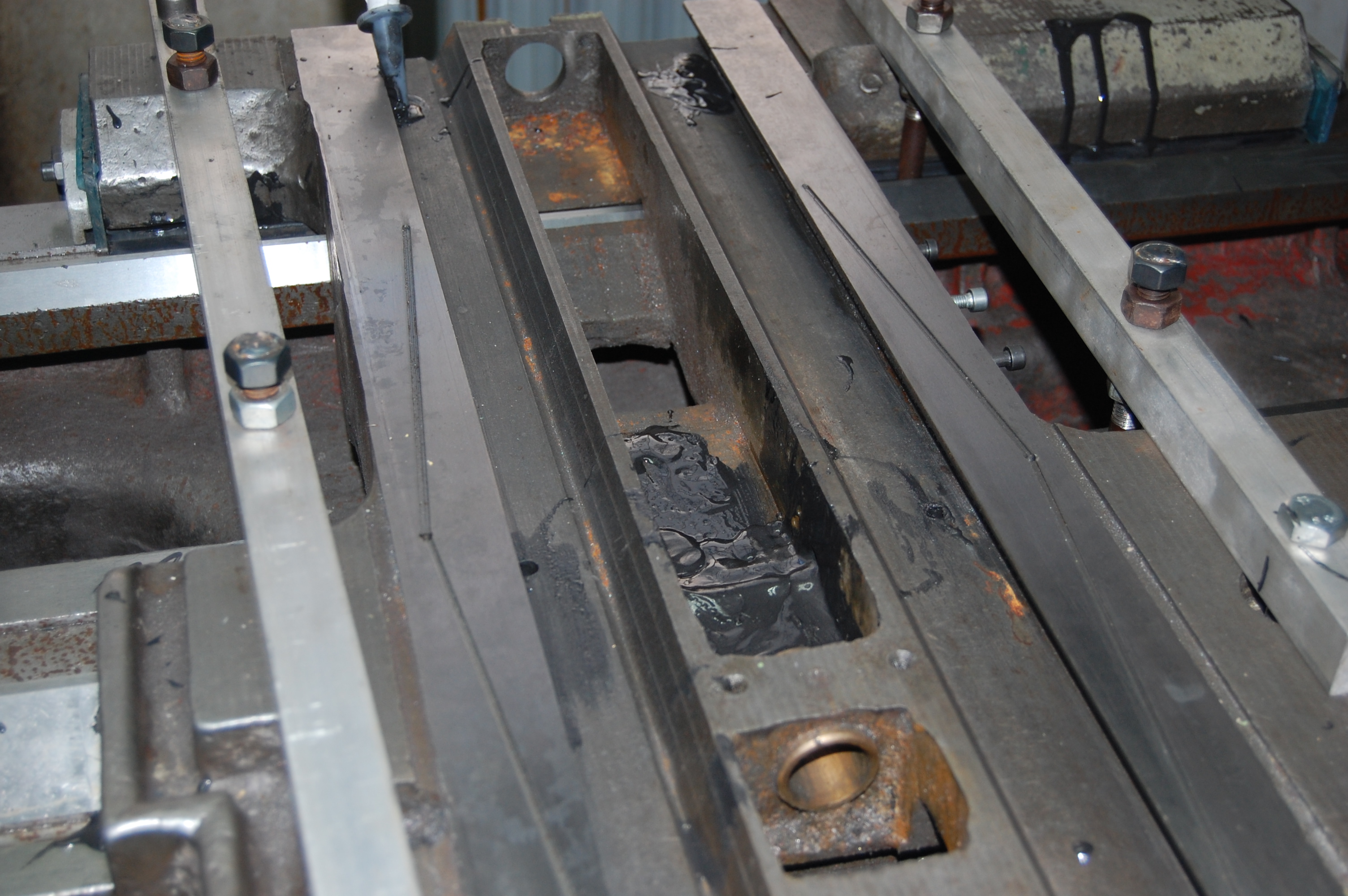

Przywracanie żywicy temperatury pokojowej.
Uszczelnienia prowadnic. Czola zasłonią zgarniacze jak się pokaże żywica coby pęcherza nie było
Otwory wlewowe ø 8 po trzy na prowadnice
Dozowanie
Mieszanie
Aplikacja
[ Dodano: 2012-02-10, 16:39 ]

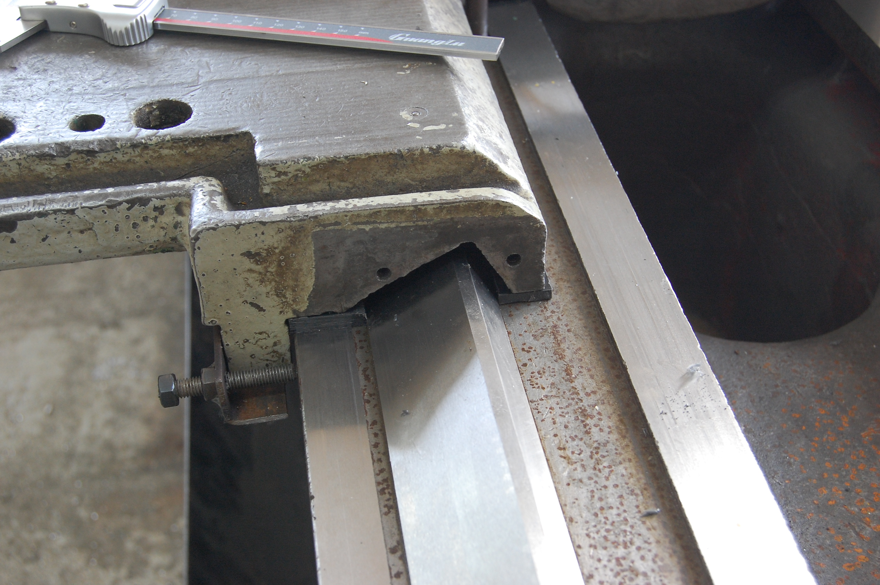

Post napisał: budyn » 10 lut 2012, 17:10
Czy ta substancja będzie służył jako forma?Czy to efekt końcowy?Poza tym gdzie mozna coś takiego kupić?
Posty: 17215
#97
Post napisał: kamar » 10 lut 2012, 17:40
To już są gotowe ślizgi a w zakupie nie pomogę, dostałem w prezencie od firmy wylewającej nim prowadnice stempli. Tani podobno nie jest :)

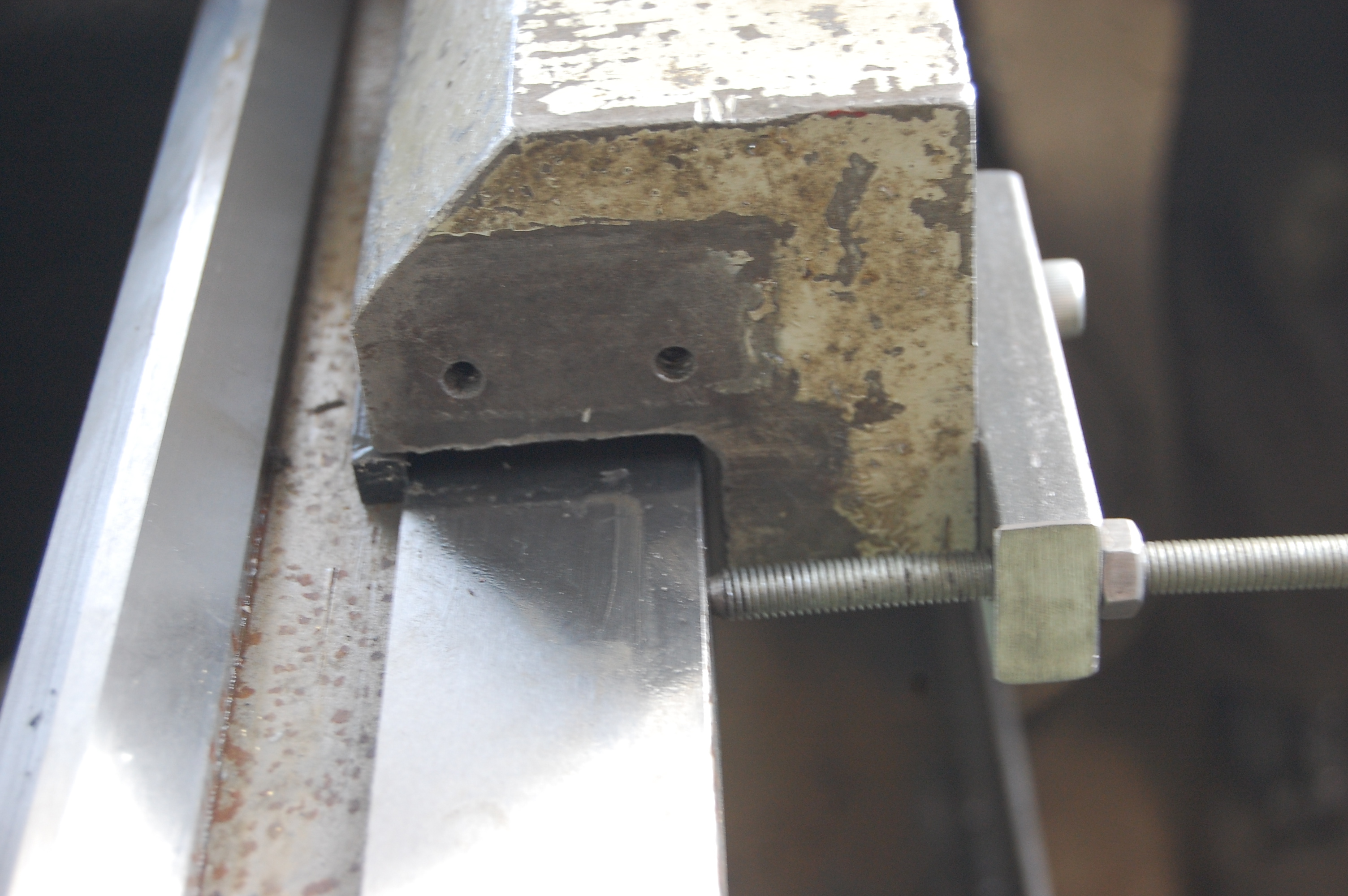

Post napisał: BYDGOST » 10 lut 2012, 18:41
Jak prowadnice zostały zabezpieczone, żeby się nie skleiło na amen? Bo wiadomo: masa ma się przykleić do suportu a prowadnice łoża służą tylko do nadania kształtu.
Posty: 17215
#99
Post napisał: kamar » 10 lut 2012, 18:56
Mocno natłuszczone a jak będzie to się jutro okaże :) Do stempli wystarczało.
