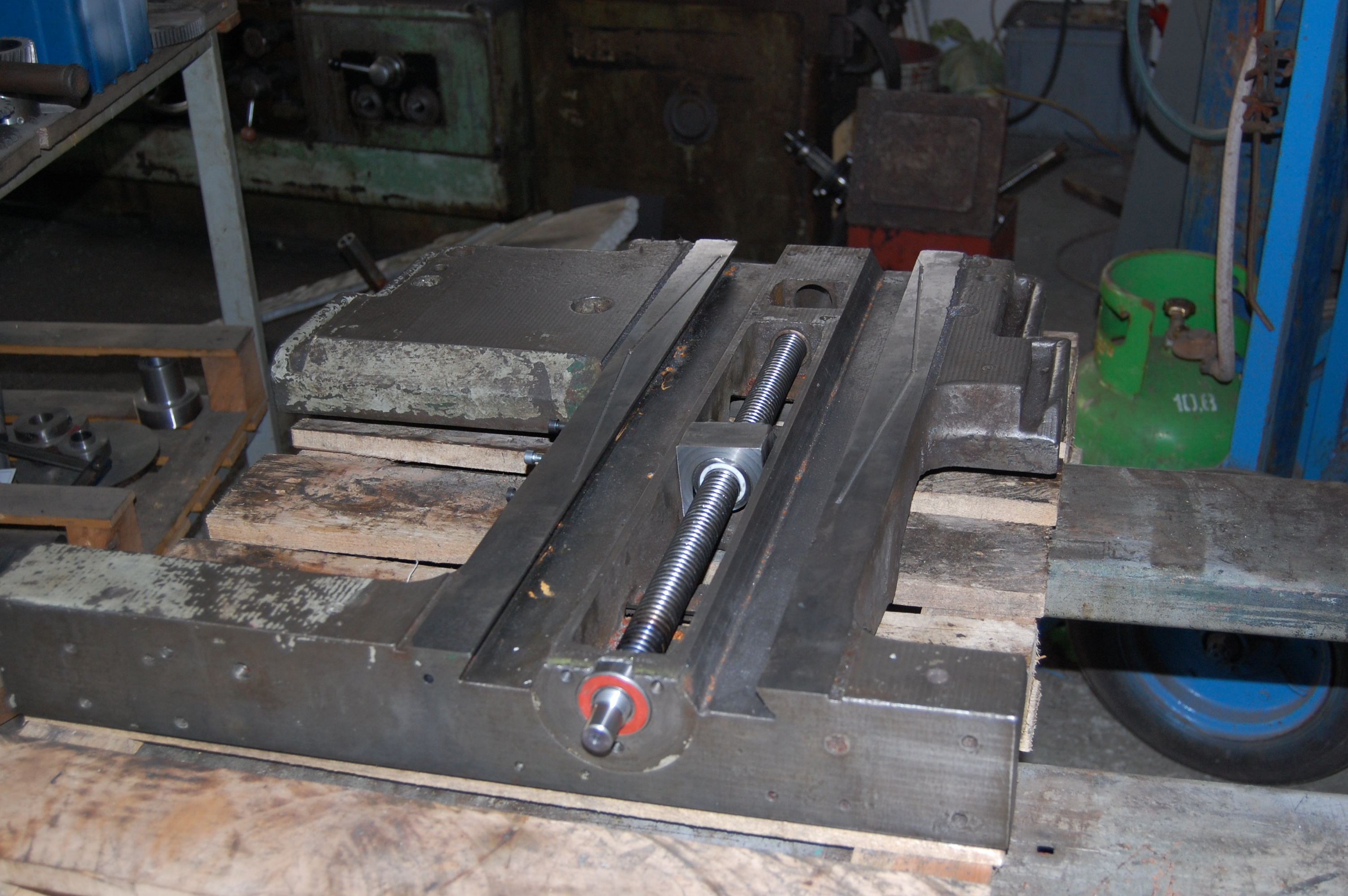

Ale kanalek na boku pod przewód można wyfrezować.

Post napisał: kamar » 03 lut 2012, 16:01
Jak to mówią, sposobem to chłop koze ...... :)
[ Dodano: 2012-02-03, 15:59 ]
Wprawdzie trzeba było nakrętkę lekko podskrobać, ale śruba 25x5 wlazła.
TUC będzie chodził na prowadnicach liniowych :)
Wanna z wiórami powinna sama wyjechać :)

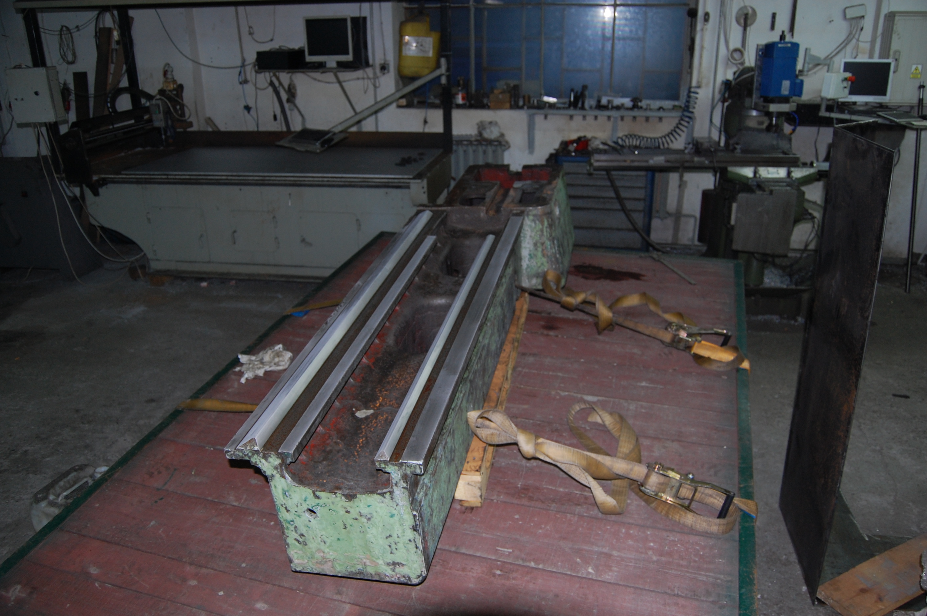

Post napisał: kamar » 06 lut 2012, 17:12
Łoże wróciło. 800 PLN netto i nówka sztuka :)
pabloid
Posty: 1030
Lokalizacja: ~ Kraków
#67
Post napisał: pabloid » 06 lut 2012, 21:19
Jaka jest dlugość prowadnic ? Gdzie szlifowałeś, jeśli można zapytać?
Posty w temacie: 271
Posty: 17330
#68
Post napisał: kamar » 06 lut 2012, 21:23
Ok 1.5 metra, u Mechaników w Pruszkowie.

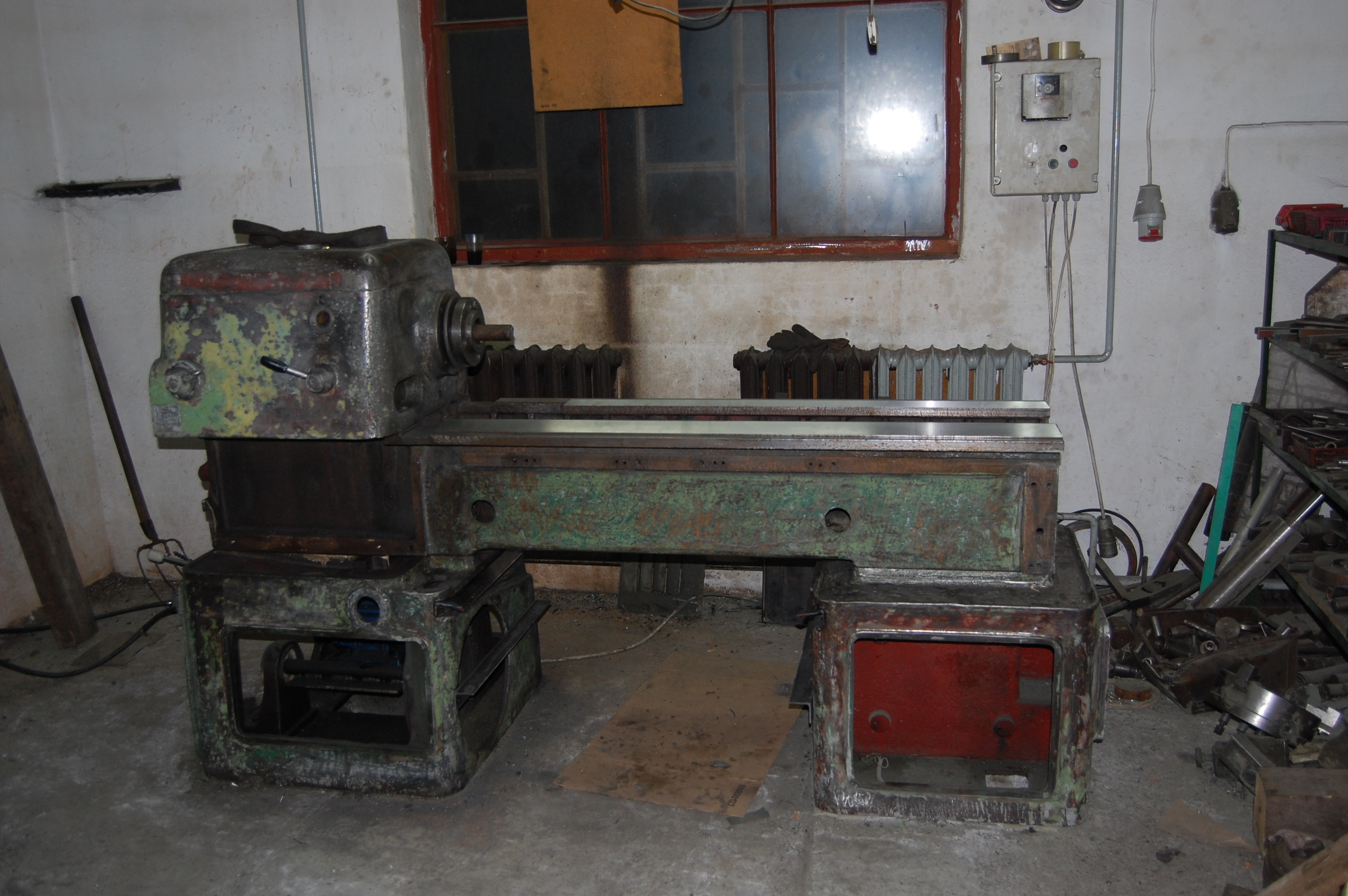

Post napisał: kamar » 08 lut 2012, 06:07
I znowu prawie w całości.
Może niektórych kolegów wkurza taka detaliczna dokumentacja, ale robię to m.in. dla moich następców :) Żeby za dwadzieścia lat nie ukazał się na tym forum taki wpis
