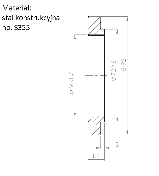

Post napisał: kamar » 26 lut 2023, 20:53

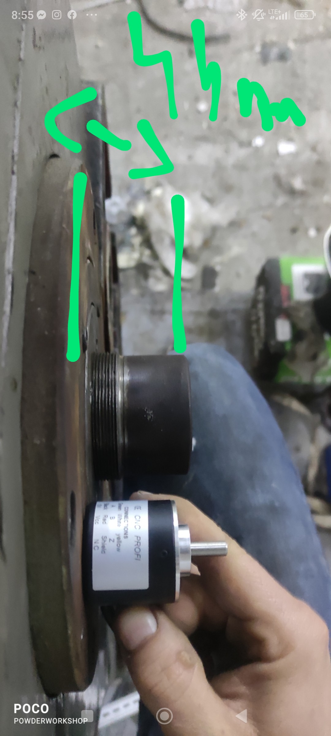

To jeszcze sprawdź czy się enkoder zmieści tak jak u mnie czy trzeba odwracać albo wysuwać wieniec.
Szerokość wieńca 10 mm.

Post napisał: jarucki » 27 lut 2023, 08:56
kamar pisze: ↑
26 lut 2023, 20:53
Ośka enkodera 6x15mm

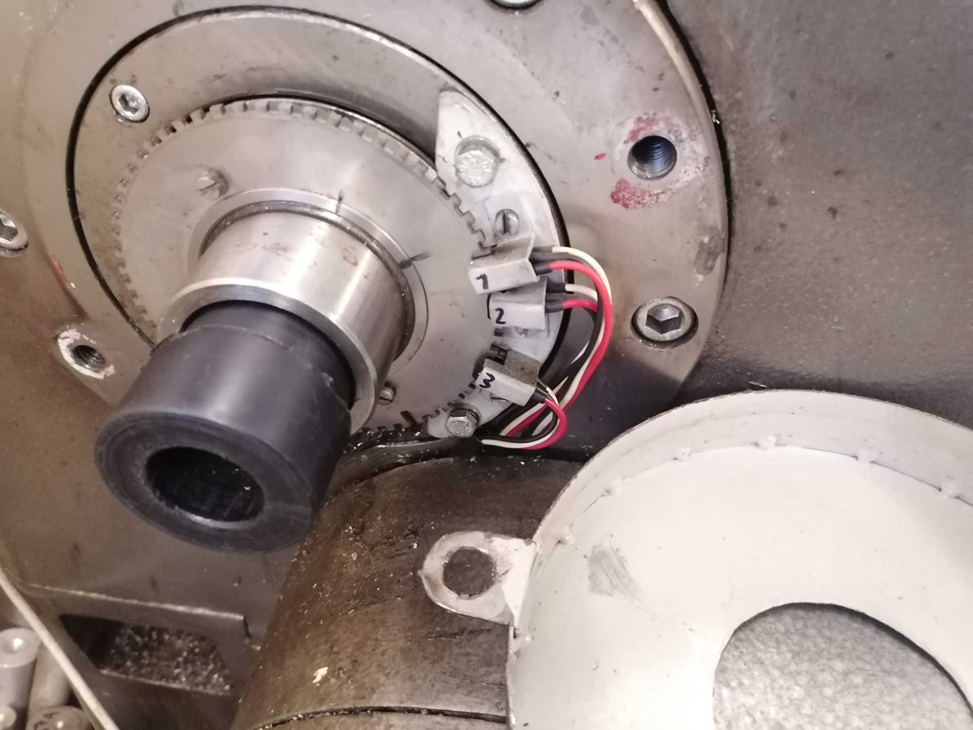

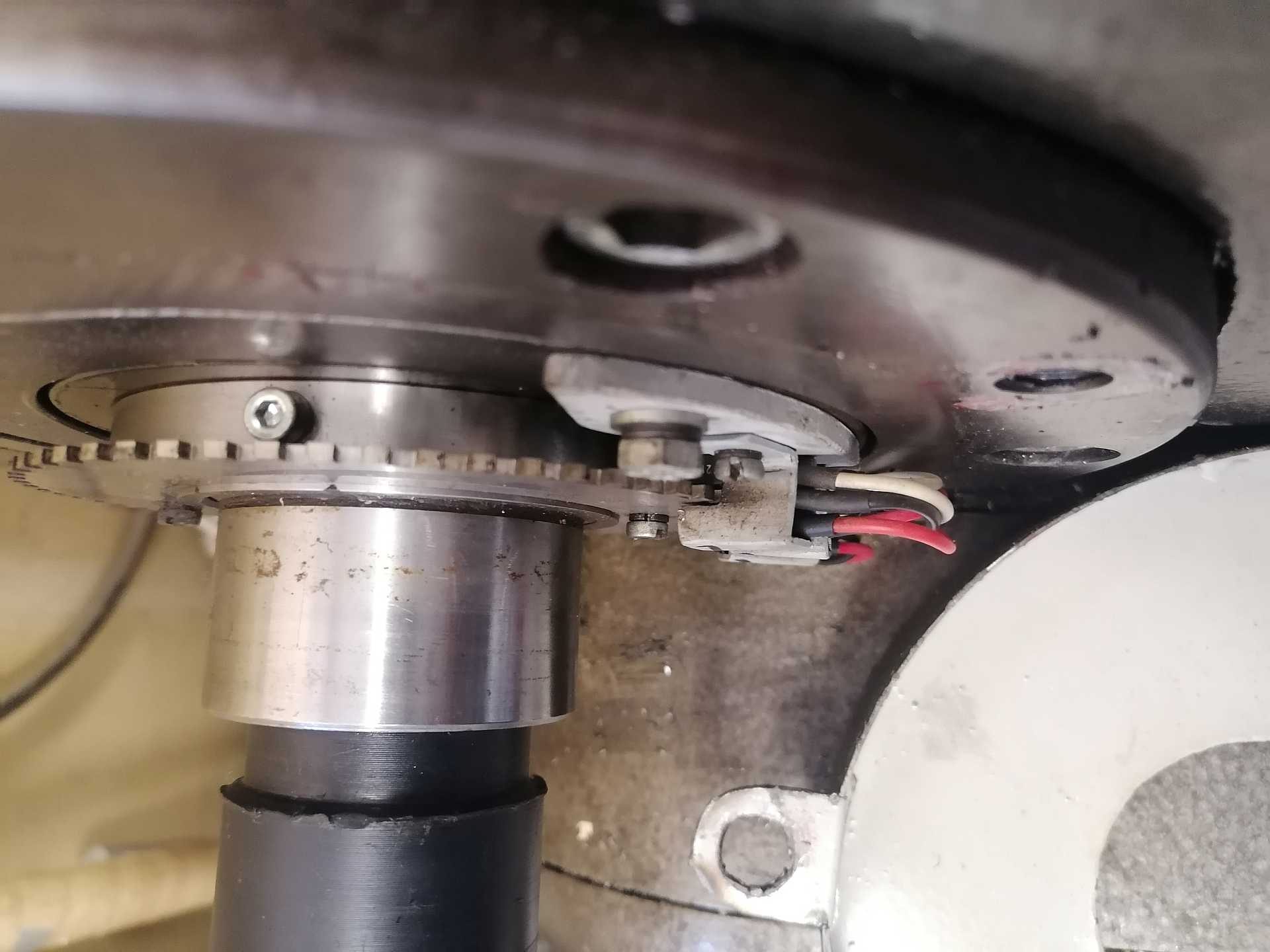

Post napisał: simon1989 » 27 lut 2023, 15:40
Tak to wygląda w naszej tokarce TUC - 50:
Na końcu jest kulturalna pokrywka:
To jest enkoder ABZ do zestawu sterowania od kolegi MarkComp.
Działa już 6 lat elegancko. Gwintowanie itp. itd.

Post napisał: kamar » 27 lut 2023, 15:56
Też taki mieliśmy i to od tego samego kolegi. Nie ubliżając, nie wytrzymuje porównania z fabrycznym :)
Tyle, że wtedy fabryczny to był rarytas a dziś na pęczki za grosze.

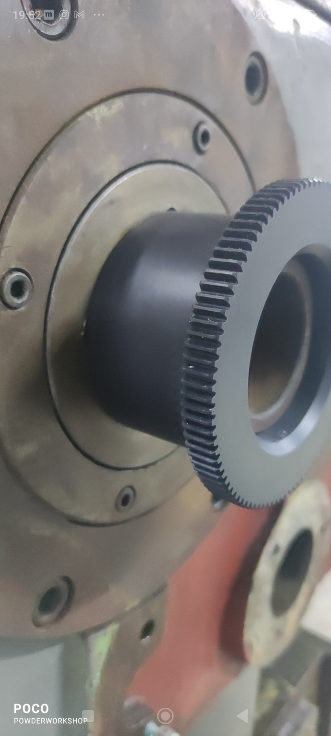

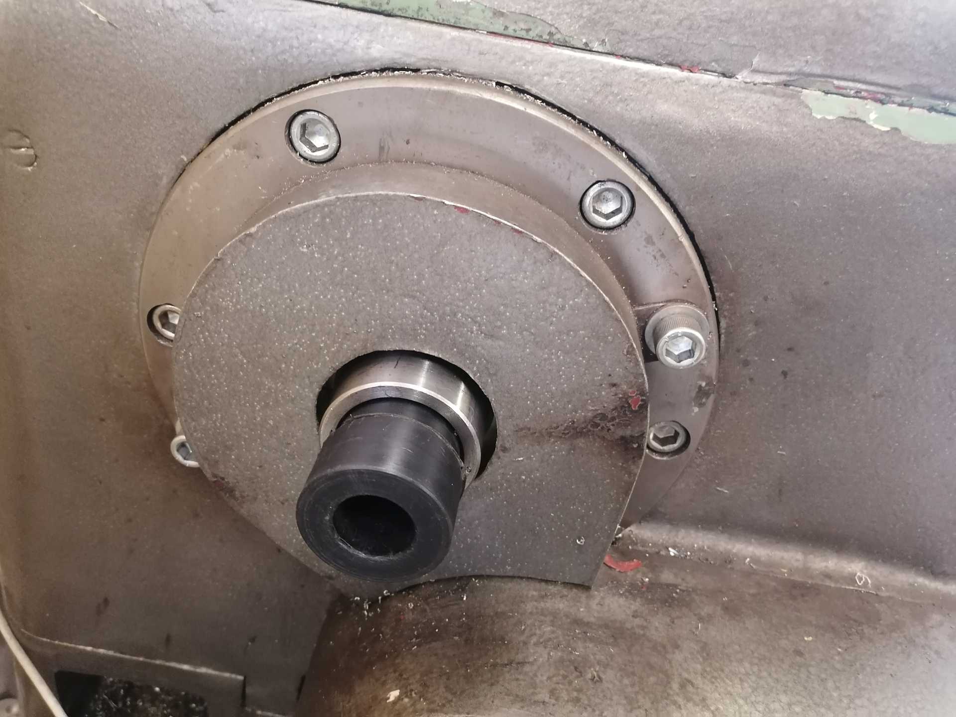

Post napisał: jarucki » 02 mar 2023, 19:53
Miło było Porozmawiać z @kamar
I zobaczac jego park maszynowy :)
Dziękuję za Gościnę i Zębatki :)

Post napisał: kamar » 02 mar 2023, 19:59
Drobiazg, tylko czemu te zdjęcia takie wielkie ? Aż walą po oczach :) .

Post napisał: jarucki » 02 mar 2023, 20:22
kamar pisze: ↑
02 mar 2023, 19:59
Aby podkreślić piękno elementu martwej natury
