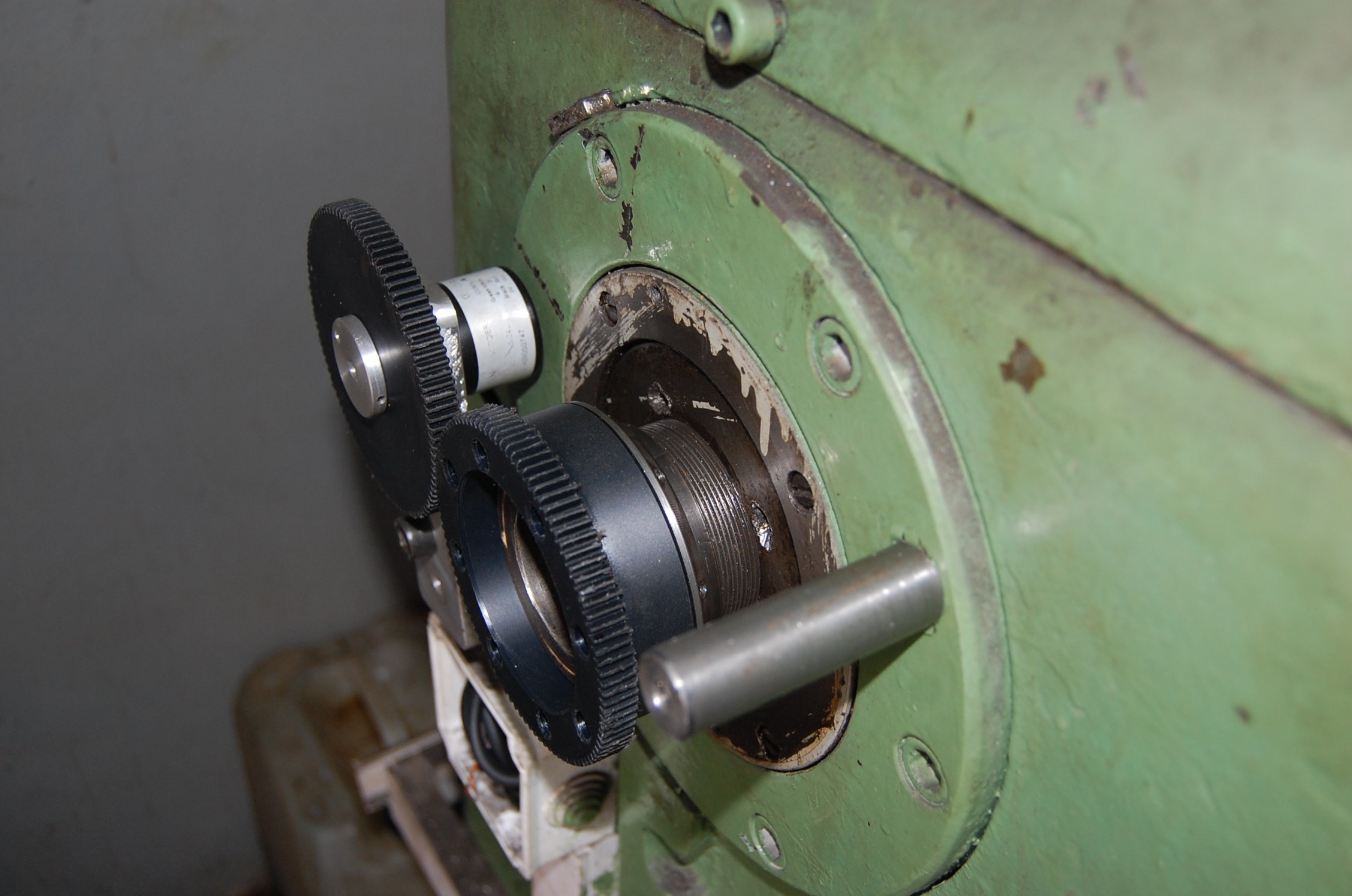

@kamar
Masz gdzieś zdjęcia z enkoderem w tych ?
Bo tyle tu postów ....

kamar pisze: ↑
16 paź 2016, 10:39
Obrazek Obrazek
@kamar
Znalazlem
Nie masz przypadkiem takiego zestawu ponad stan :D

Post napisał: kamar » 26 lut 2023, 15:00
Nie mam ale to minut 5 :) narysuj i Ci zrobię.

Post napisał: jarucki » 26 lut 2023, 16:17
kamar pisze: ↑
26 lut 2023, 15:00
Ale po co rysować wyżej jest zdjęcie :D
W sumie bym Cię odwiedził na tygodniu i zobaczył co tam słychać po drugie stronie Wisły:D

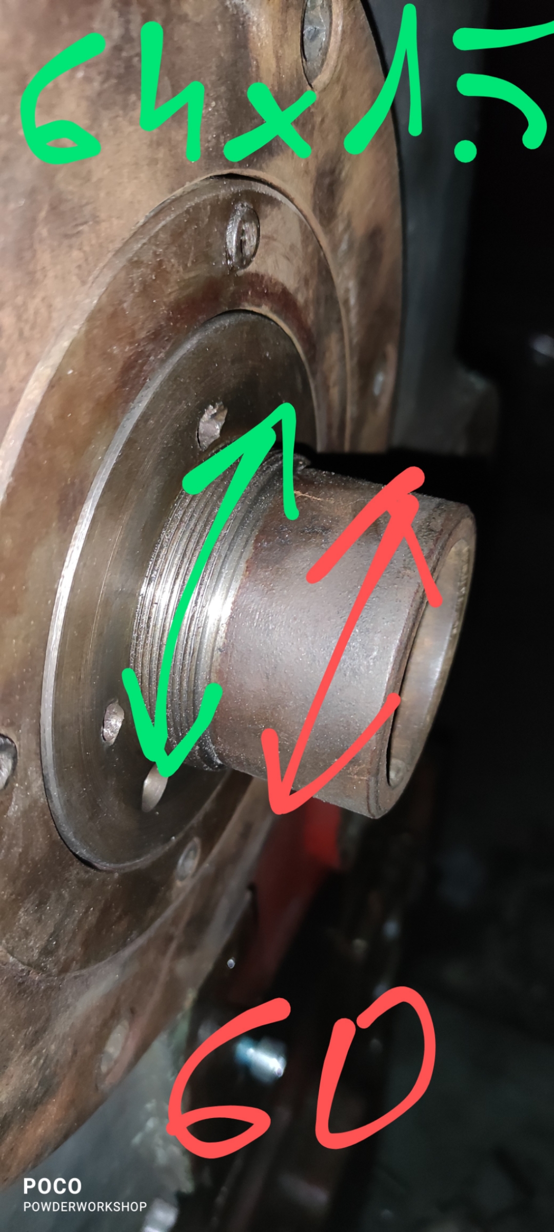

Post napisał: kamar » 26 lut 2023, 16:40
jarucki pisze: ↑
26 lut 2023, 16:17
Załącznik gotowy
Obejdzie się, skończyłem z nałogami :)
Jakę masz średnicę na końcu wrzeciona ?

Post napisał: jarucki » 26 lut 2023, 20:02
kamar pisze: ↑
26 lut 2023, 16:40
jarucki pisze: ↑
26 lut 2023, 16:17
Załącznik gotowy
Z tymi nałogami to Wszystkie off ?
Jeśli chodzi o końcówkę wrzeciona
To gwint 64x1.5 część bez gwintu 60mm

Post napisał: kamar » 26 lut 2023, 20:26
To chcesz nakręcane ? Ośka enkodera Fi 6 czy 8 ? Całość szeroka na 40 ?
Koło wtorku, środy będę robił kółka m1 to Ci natnę.

Post napisał: jarucki » 26 lut 2023, 20:34
Super
Ośkę enkodera sprawdzę jutro jaka tam jest
Szerokość nie mam pojęcia, co będzie to będzie :)

Post napisał: kamar » 26 lut 2023, 20:40
jarucki pisze: ↑
26 lut 2023, 20:34
To zmierz :) gwint razem z piersią.

Post napisał: jarucki » 26 lut 2023, 20:46
Tam było cos ok 40mm
