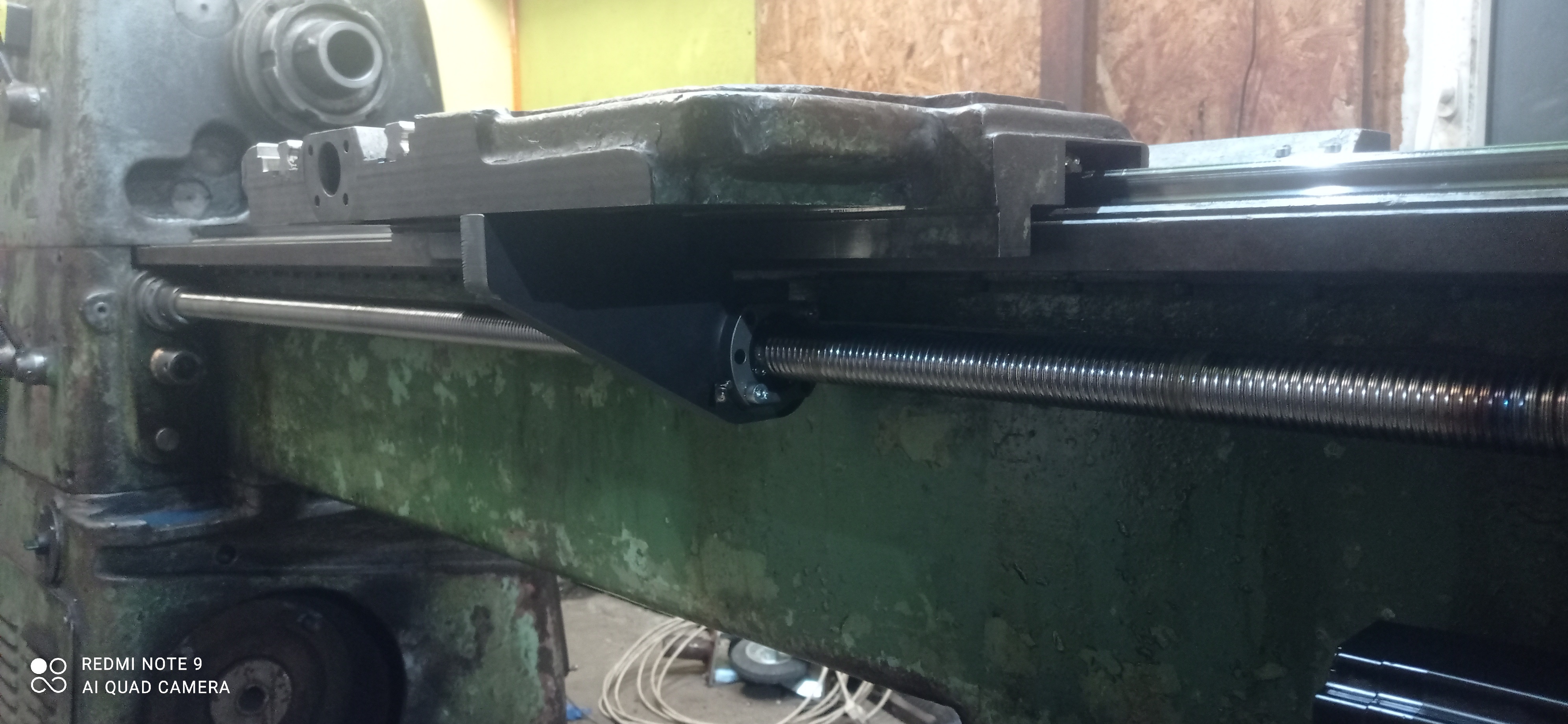

Mam pytanie odnośnie tej blachy która łączy suport z nakrętką osi Z. To z aluminium czy zwykla stał. Jaką grubość zastosowałeś?

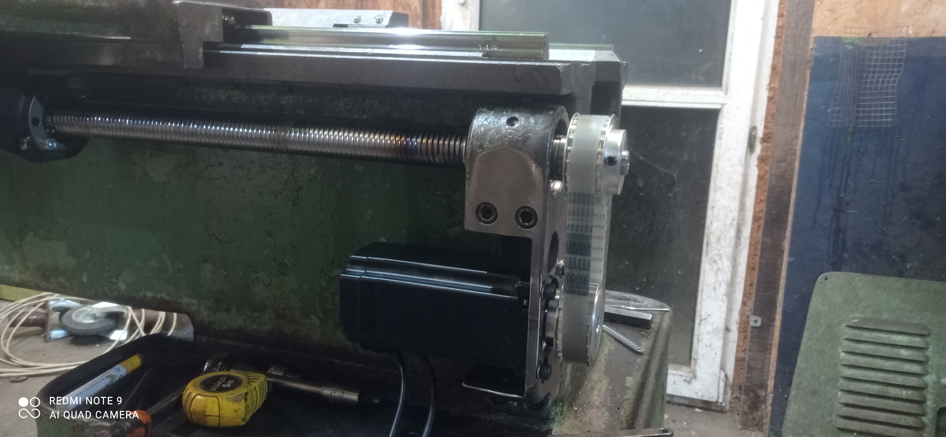

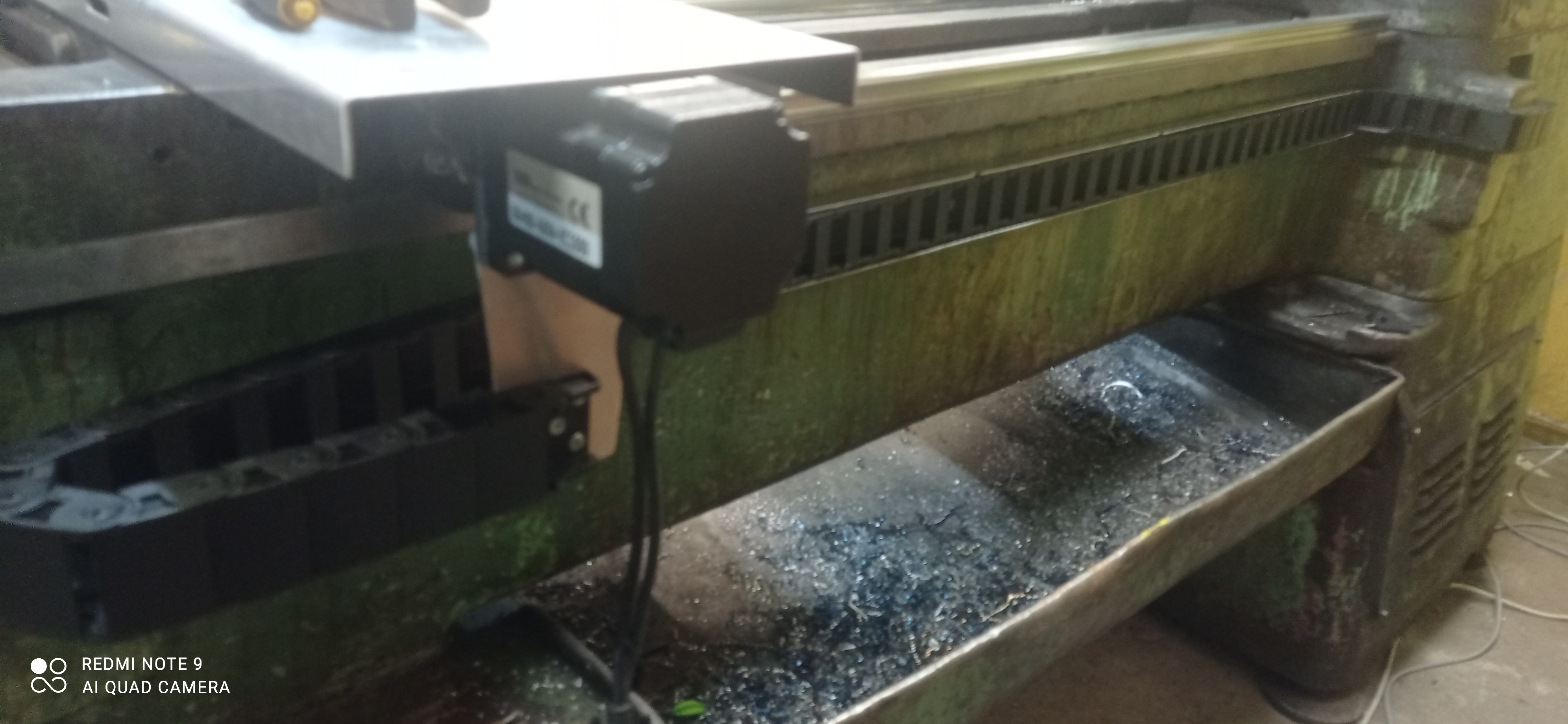

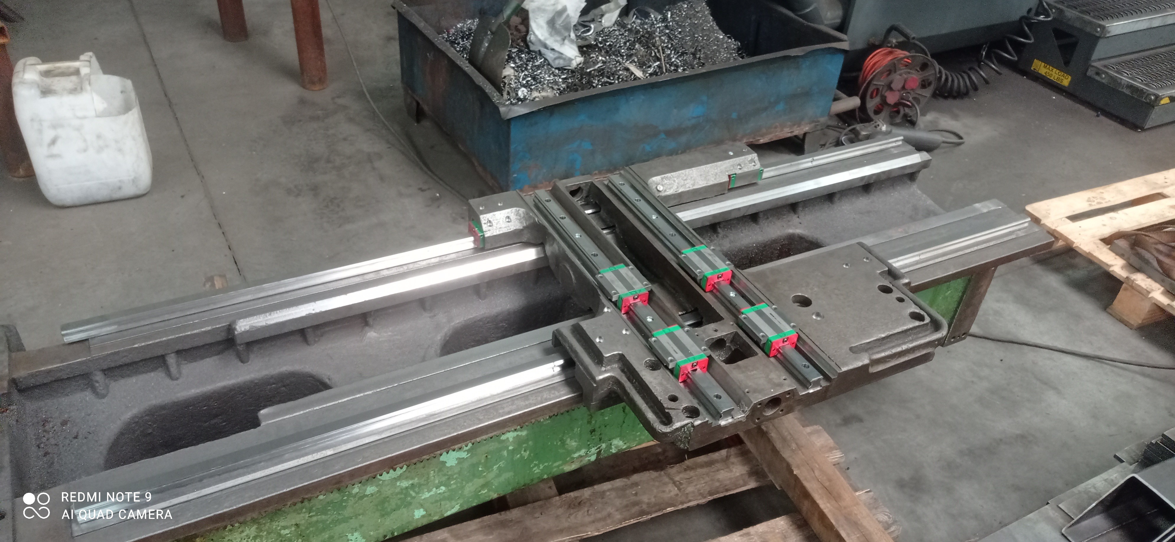

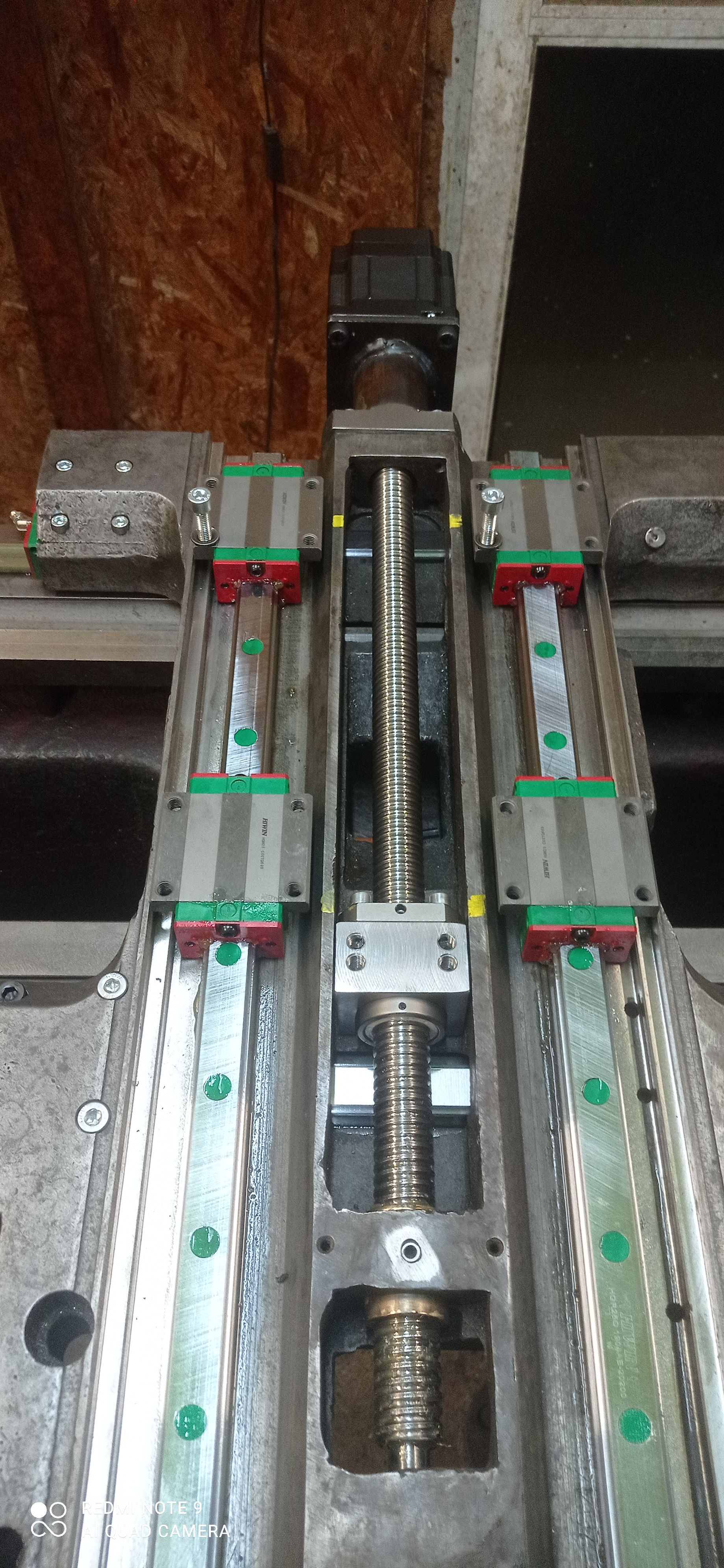

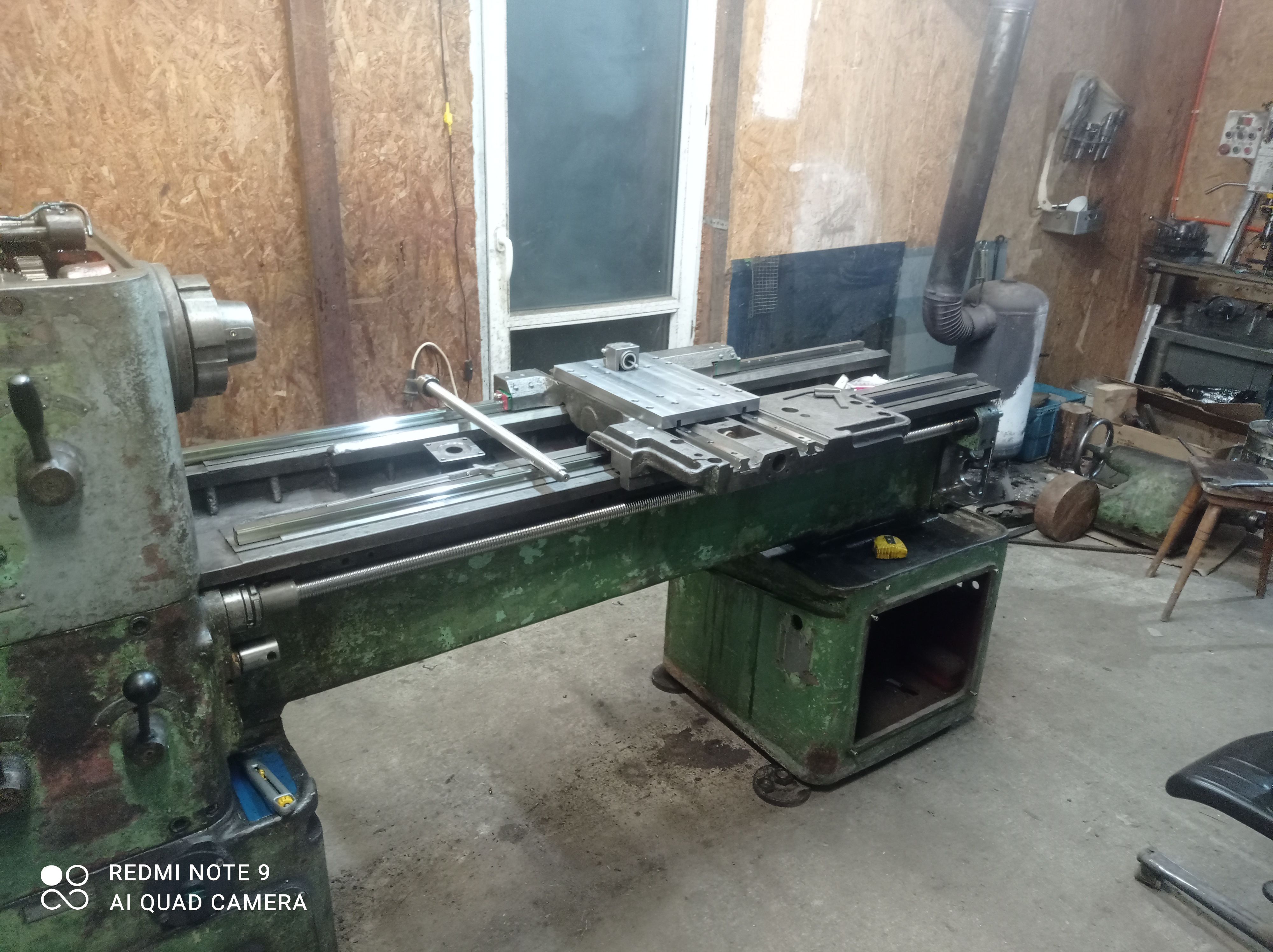

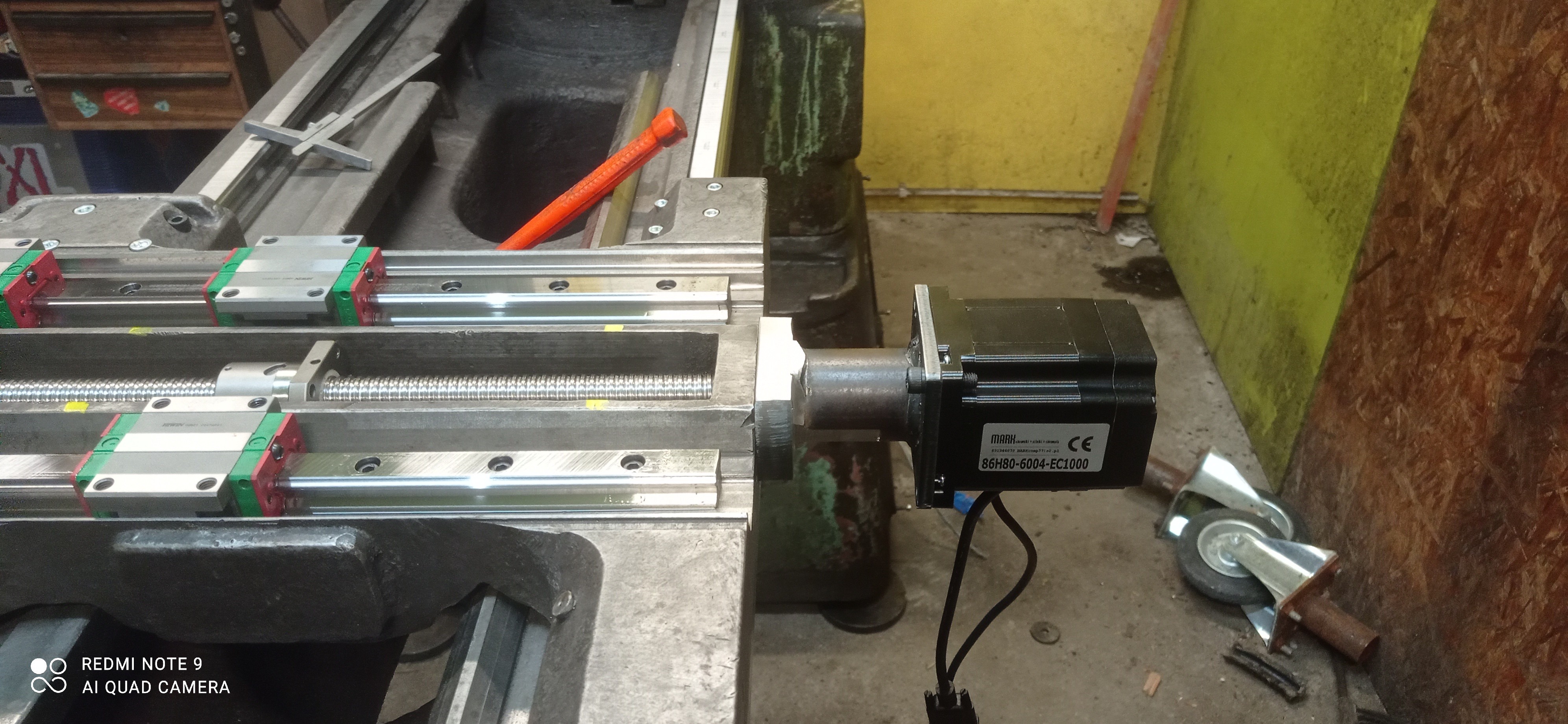

Trochę zmagań za mną z przeróbką, udało się nawet już coś przetoczyć. Został jeszcze tylko do ogarnięcia enkoder wrzeciona. Pytanie w związku z tym czy przełożenie enkodera z wrzecionem musi być 1:1?
Czy można na ośce enkodera założyć mniejsze koło i coś pozmieniać w parametrach, jeżeli tak to co i gdzie?
Kilka zdjęć ode mnie.

Post napisał: atom1477 » 21 mar 2024, 13:06
Myce123 pisze: ↑
21 mar 2024, 12:04
Oczywiście że nie musi. Ale są pewne wymagania jeżeli ma to służyć do gwintowania. Chodzi o to żeby nie mieć więcej niż jeden impuls indeksu na jeden obrót wrzeciona. Może być ich mniej, to musi ich być całkowita podwielokrotność. Czyli przełożenie musi być 1:2, 1:3, 1:4, itp, ale nie może być np. 2:5, 3:4 czy 1:1.5.
Myce123 pisze: ↑
21 mar 2024, 12:04
Najprościej to tam gdzie się wpisuje ilość impulsów enkodera na obrót (zależnie od sterowania może to jednocześnie być jedyne miejsce).

Post napisał: Myce123 » 21 mar 2024, 13:21
Tak służyć ma do gwintowania. Enkoder mam 100imp na obrót.

Post napisał: atom1477 » 21 mar 2024, 13:36
Teoretycznie wystarczy, ale jak dasz przełożenie 1:2 (najmniejsze możliwe) to już będziesz miał tylko 50 impulsów na obrót.

Post napisał: kamar » 09 kwie 2024, 21:18
Myce123 pisze: ↑
21 mar 2024, 12:04
Zajrzałem tu dziś przypadkiem i widzę całkiem fajną modernizację.
Jedyny mankament jaki widzę to brak dodatkowych zgarniaczy na wózkach ale przy normalnym obłożeniu
ze dwa lata wytrzymają.
Ooo, sorry, dopiero dopatrzyłem, że na łożu masz szyny mocowane od spodu :) I b. bobrze. Żywotność wzrośnie zdecydowanie.
Tylko czemu nie zrobiłeś tego i na poprzecznym, gdzie łatwiej ?

Post napisał: Myce123 » 12 kwie 2024, 18:11
Jak narazie maszyna pracuje 5-10 godzin w tygodniu, ale dodatkowe zgarniacze i tak chce dołożyć.
kamar pisze:Tylko czemu nie zrobiłeś tego i na poprzecznym, gdzie łatwiej ?
Myślałem, że założę osłony i wiórki nie będą się tam dostawać. Po kilku robotach już wiem że będą. I żałuję, no ale chwilę chyba wytrzyma, najlepsze to że wymiana to pół godziny.

Post napisał: kamar » 12 kwie 2024, 18:18
Myce123 pisze: ↑
12 kwie 2024, 18:11
I żałuję,
Nie przejmuj się , ja też. :) I poprzeczne to wymienię przy najbliższej okazji. Z wzdłużnymi będę musiał żyć :)
