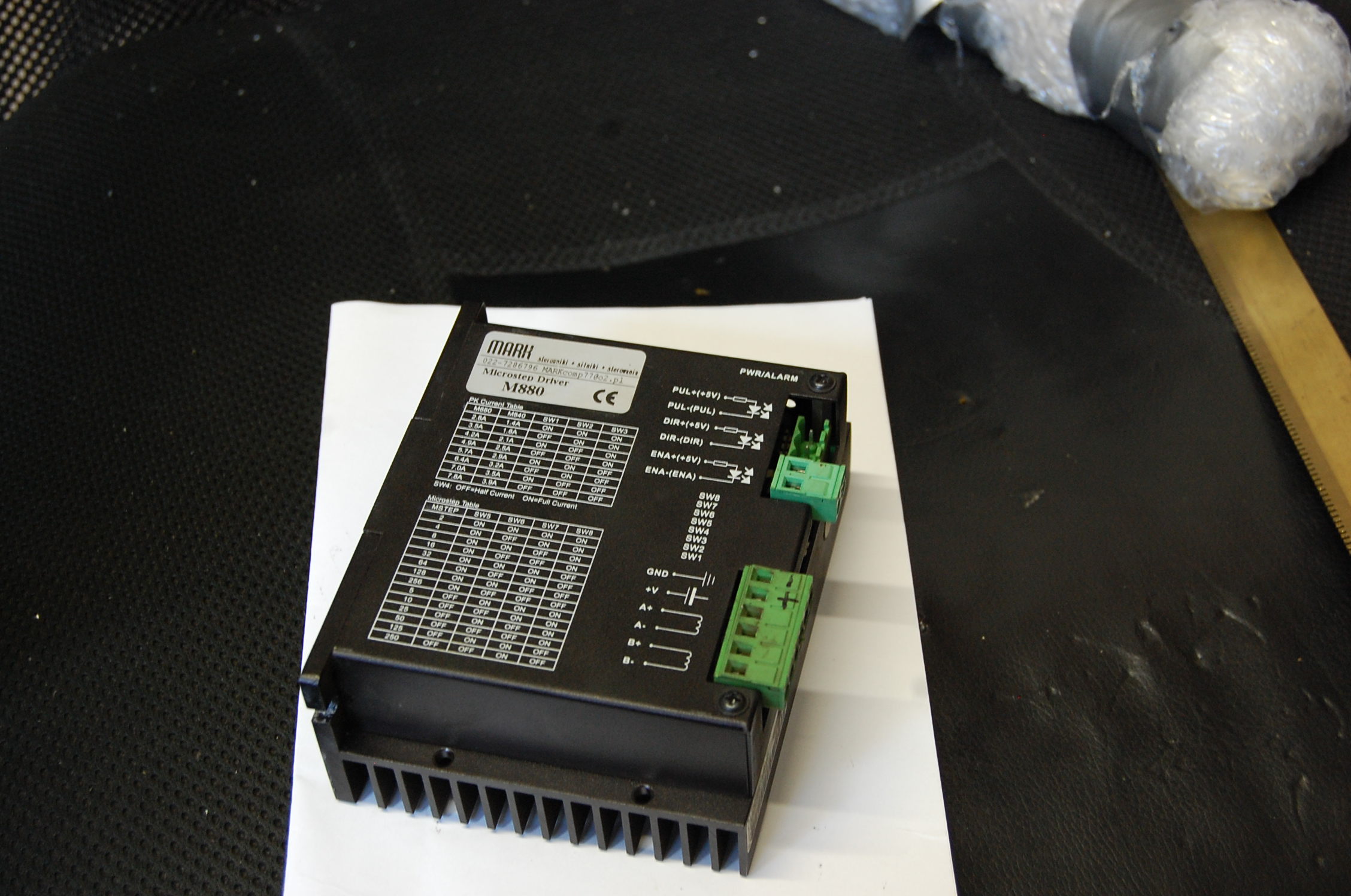

Przez przypadek odkryłem poważny błąd w sterowaniu maszyny.
Widać wszystko na filmiku ale chodzi o gubienie kroków przy jednoczesnej jeździe dwiema osiami przy małych posuwach.
Zmarnowałem sobotę i nic nie wymyśliłem.
Jakieś pomysły ?

Post napisał: kamar » 29 lip 2024, 07:39
Na szczęście pozostałe w porządku ( w tym jedna na LPT)
Przekłamuje na posuwach poniżej 0.4/obr i tylko na osi X. Zaczniemy od zamiany sterowników.
Dodane 1 godzina 22 minuty 46 sekundy:
Jest winowajca - sterownik.
Po czternastu latach niby miał prawo ale krwi napsuł.

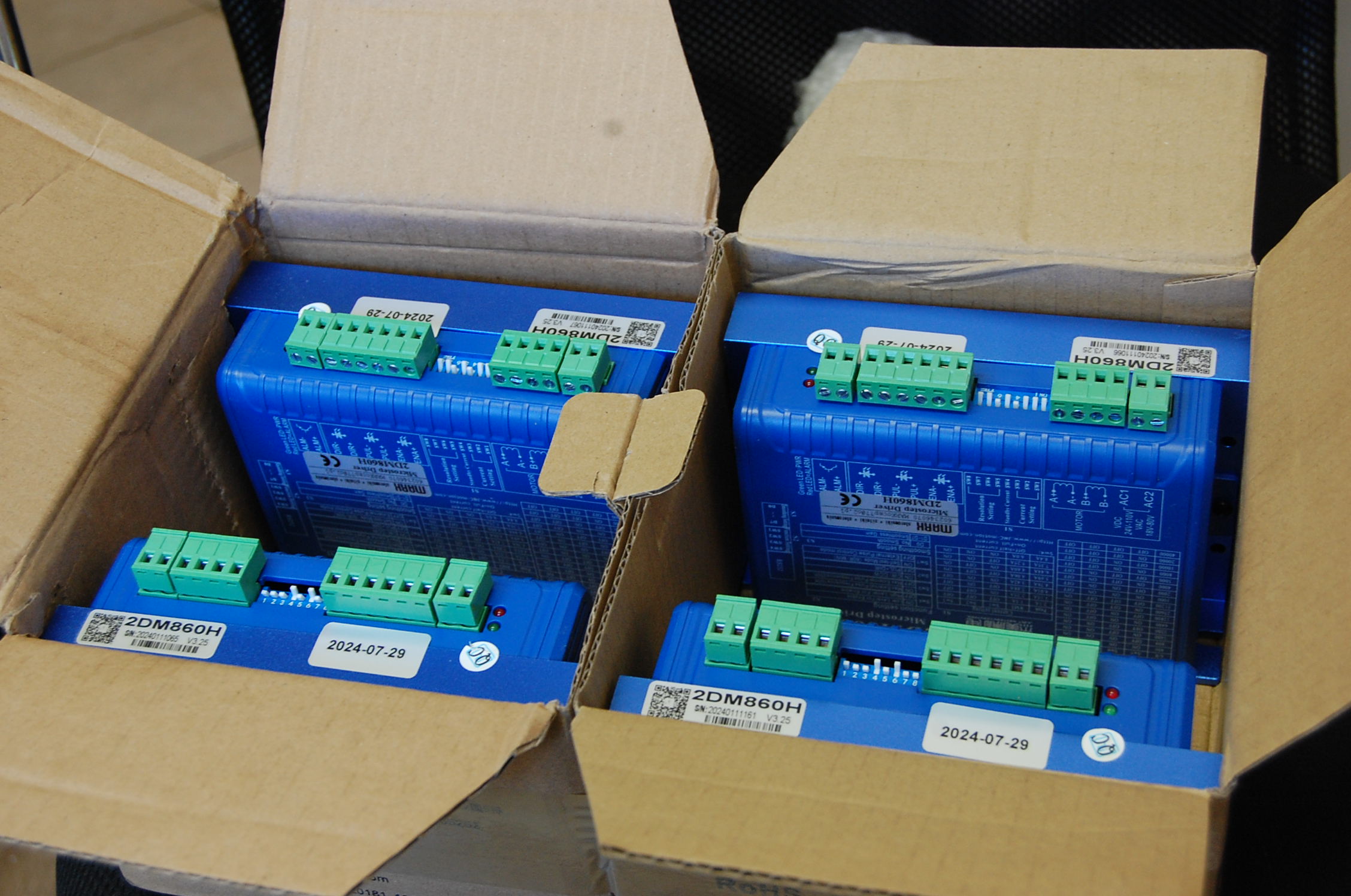

Post napisał: kamar » 29 lip 2024, 14:07
IMPULS3 pisze: ↑
29 lip 2024, 13:13
chciał sie wyróżnić
Tyle, że takich już nie robią. Wywlekłem na razie z wieloosiowej frezarki a Marek dobiera zamienniki.
Posty w temacie: 271
Posty: 17333
Re: Lifting (reanimacja ?) TUC - 40
#590
Post napisał: kamar » 30 lip 2024, 10:58
Nie ma strachu. Mareczek jest szybki :)
