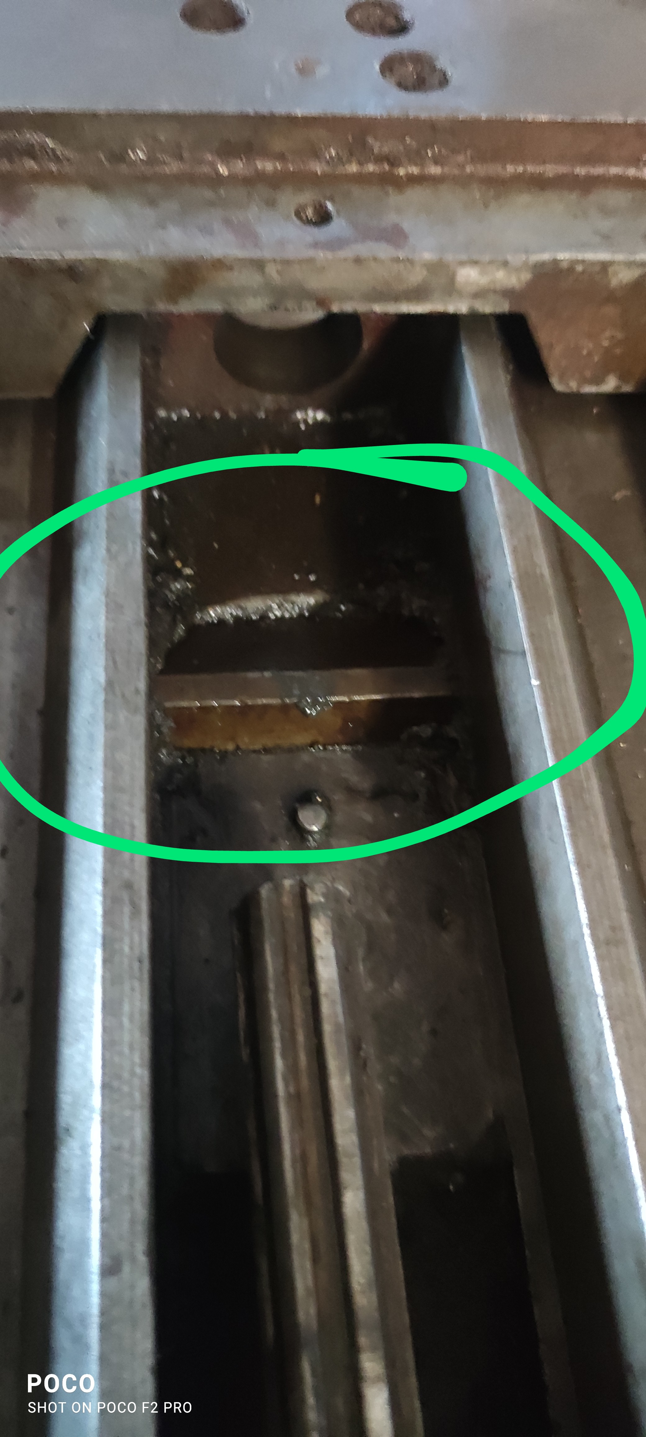

jarucki pisze: ↑
09 lut 2022, 21:02
@kamar @sim@simon1989
Prośba do Was ale i innych którzy przerabiali TUCe
Jakie śruby zastosowaliscie do osi X ?
Próbuje zmieścić nakrętkę od śruby kulowej 20, ale wg wyliczeń / pomiarów będę musiał ją lekko frezować, bo będzie zachaczala o pryzmę osi Z.
Jakieś sugestie, wskazówki?

W X to jest 25x5, w Z 32x5 ze sklepu Poltech z pojedyńczymi nakrętkami.

Post napisał: kamar » 09 lut 2022, 21:59
Zajrzyj na początek tematu, 25 wlazla. lifting-reanimacja-tuc-40-t33469-60.html

Post napisał: jarucki » 09 lut 2022, 22:12
@kamar
Ale przesuwałes w górę środek osi - względem starej śruby? Czy przyjąłes centrowanie (środek osi) z oryginalnej śruby trapezowej i jedynie roztoczyłes pod większe łożyska ?
25mm ! Szok, ja mam problem z 20tka

Post napisał: jarucki » 09 lut 2022, 22:26
kamar pisze: ↑
09 lut 2022, 22:19
Przecie widać, że w starych otworach.
Ze zmęczenia to różnie się widzi :mrgreen:
Jutro jeszcze raz na spokojnie to obejrzeć muszę i przemierzyć, skoro 25 Ci się zmieściło, to 20 powinno wejść jak gorący nóż w masło.

Post napisał: jarucki » 10 lut 2022, 09:43
Dodane 32 minuty 57 sekundy:
@kamar
Czy u nakrętka przejeżdża przez pryzmę zaznaczona na obrazku ?

Post napisał: kamar » 10 lut 2022, 11:52
Nie pamiętam ale pewnie nie. Daj ją maksymalnie do przodu.
