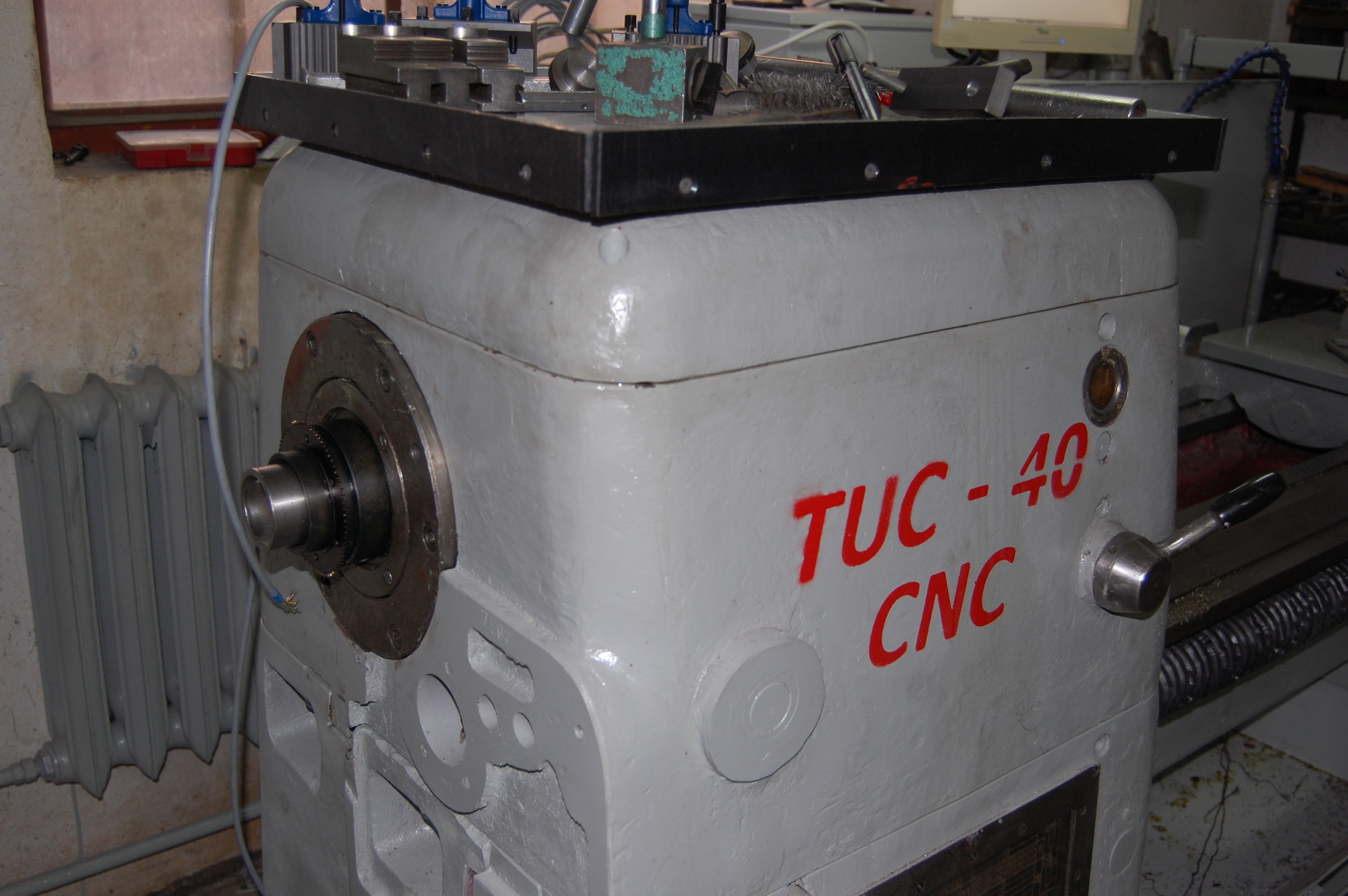

Silnik ma od dawna 3kW, a dokładność - cóż zobaczymy , pewnie lepiej niż wcześniej.
Przy testowym ustawianiu na 150 mm 0.002 stożka i tak zostawiłem.

kamar pisze: Przy testowym ustawianiu na 150 mm 0.002 stożka i tak zostawiłem.
2 (słownie: dwa )mikrony na 150mm ? :shock: widać ten passametr na filmiku (jeśli dobrze dojrzałem ) chyba nie dla picu na suporcie sobie leżał. :smile: najpierw myślałem że może te jedno zero się koledze za dużo napisało :o . Bo dla takiego laika jak ja to już kosmos.
W DTR dla nowej tokarki dopuszczalną zbieżność wałka toczonego w uchwycie podali 0,01 na 100mm.
A że się tak nieśmiało jeszcze zapytam: jaka jest dokładność pozycjonowania suportu ?

Post napisał: kamar » 05 mar 2012, 10:10
Areo84 pisze:: widać ten passametr na filmiku (jeśli dobrze dojrzałem ) chyba nie dla picu na suporcie sobie leżał.
Kochany kolego, nie modernizujemy maszynek na handel i na picu nam specjalnie nie zależy :) Co do pozycjonowania suportu to się zobaczy w robocie. Przy najazdach na czujnik z setki nie wychodzi, przy nawrotach dwie ,trzy setki się buja, skorygowane programowo.

#215
Post napisał: kamar » 05 mar 2012, 14:19
W pionie nie ma możliwości regulacji ale w poziomie wrzeciennik TUC-a daje się regulować.

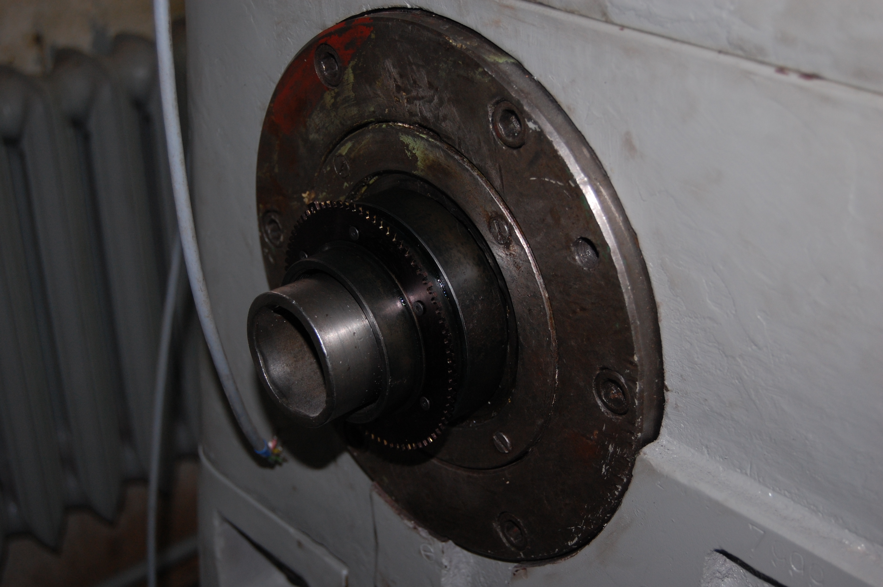

Post napisał: kamar » 07 mar 2012, 17:30
IMPULS3
Posty w temacie: 101
Posty: 8018
Lokalizacja: LUBELSKIE
#220
Post napisał: IMPULS3 » 07 mar 2012, 20:12
Ta część szczególnie mnie interesuje. Jakie czujniki, gdzie podlączane? To też mój cel w przyszlości.....
