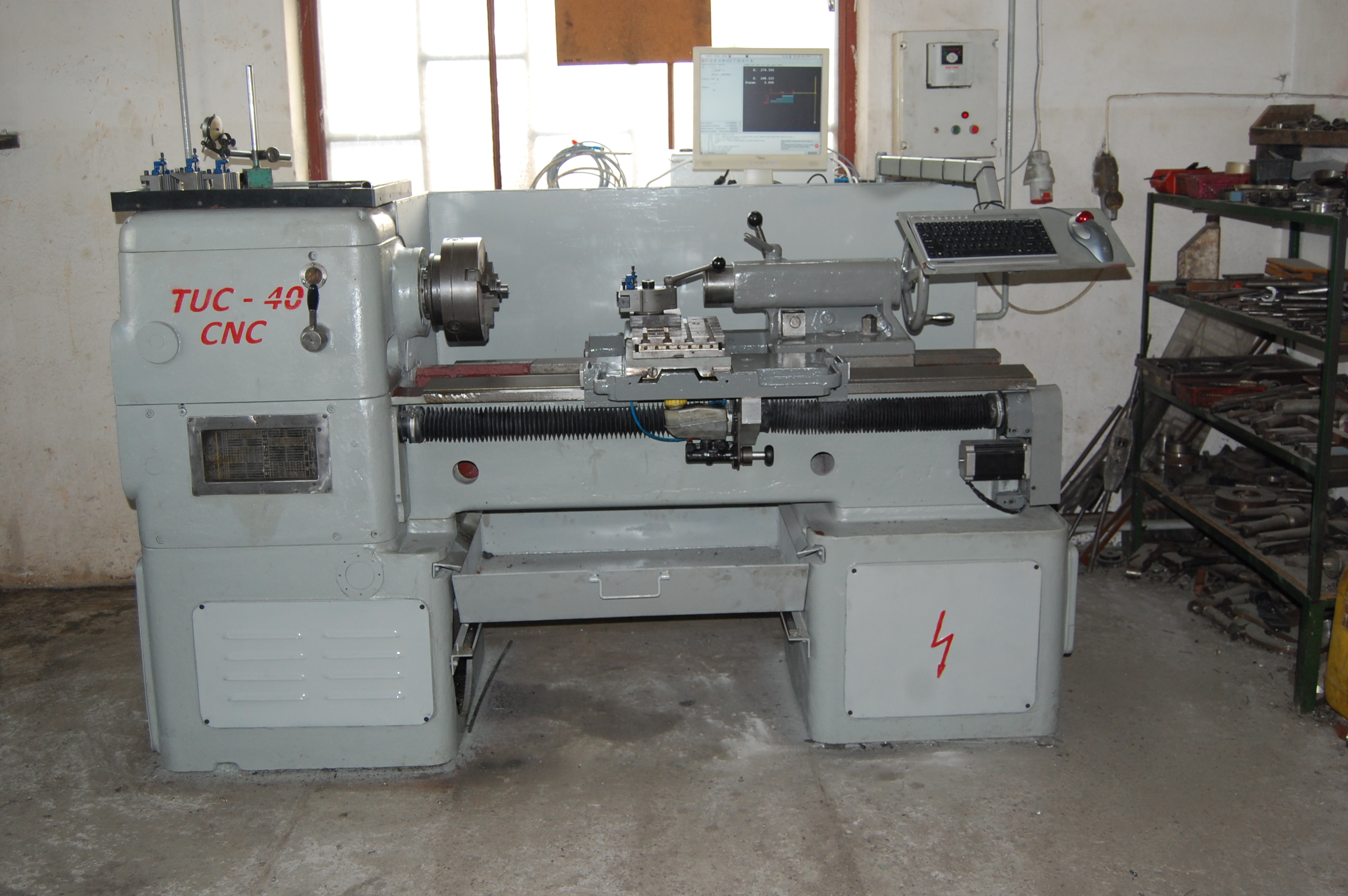

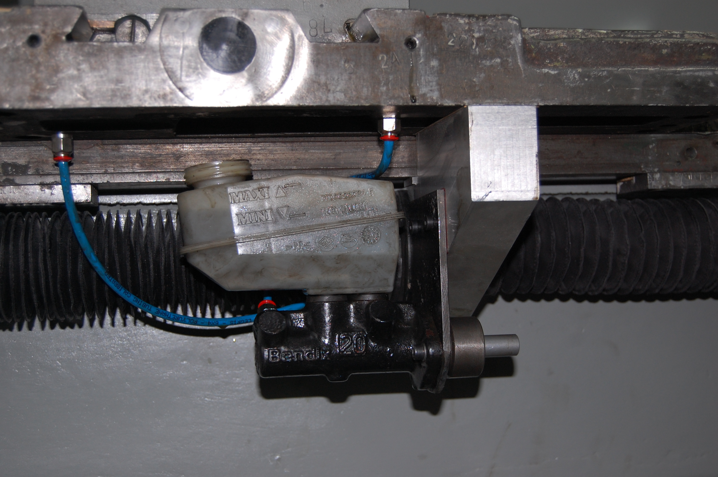

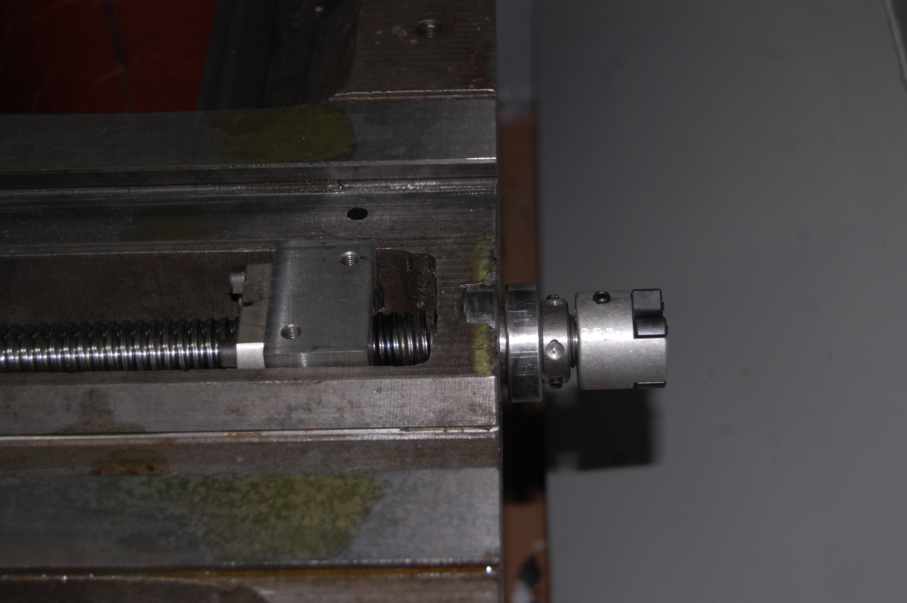

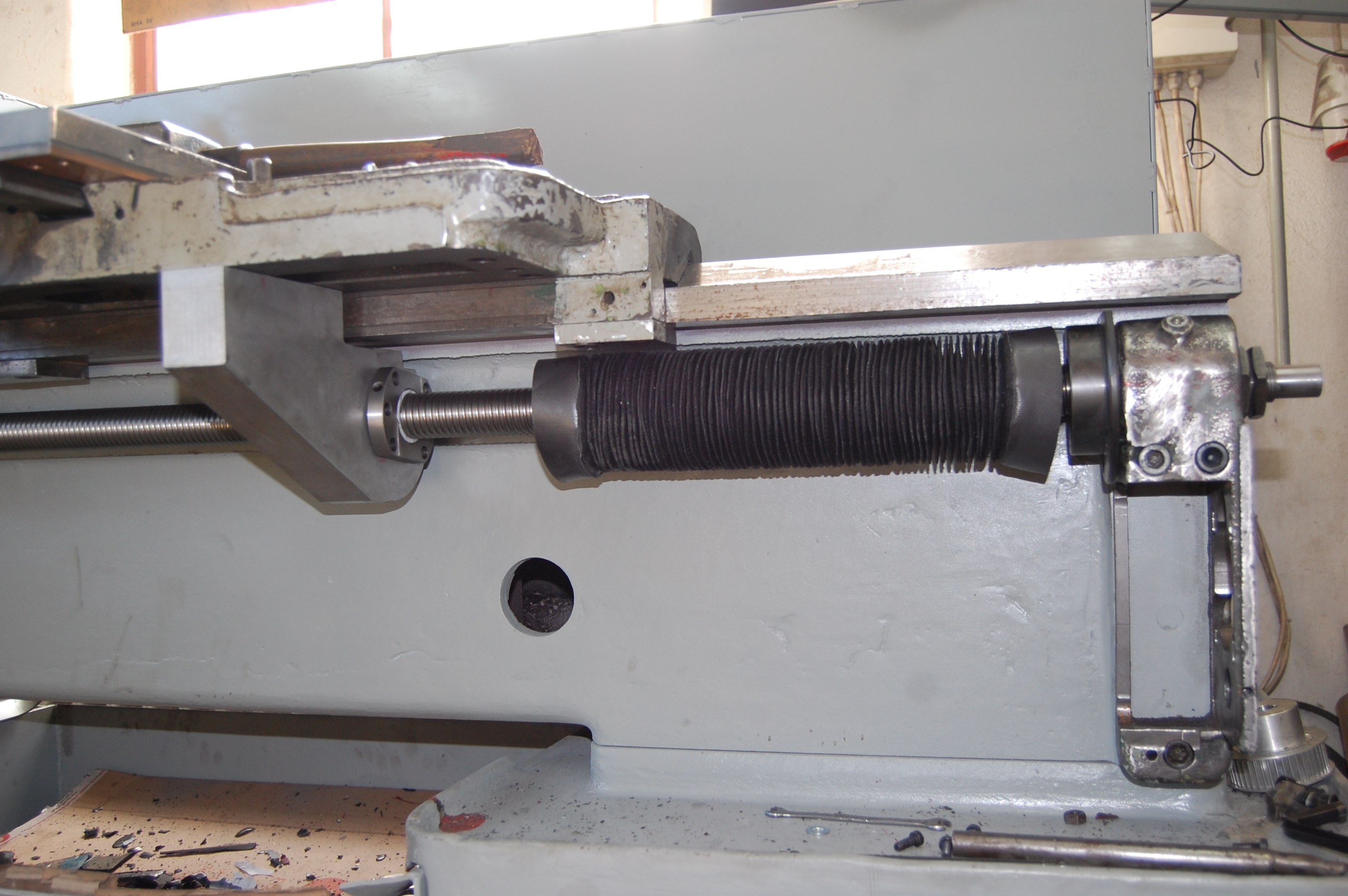

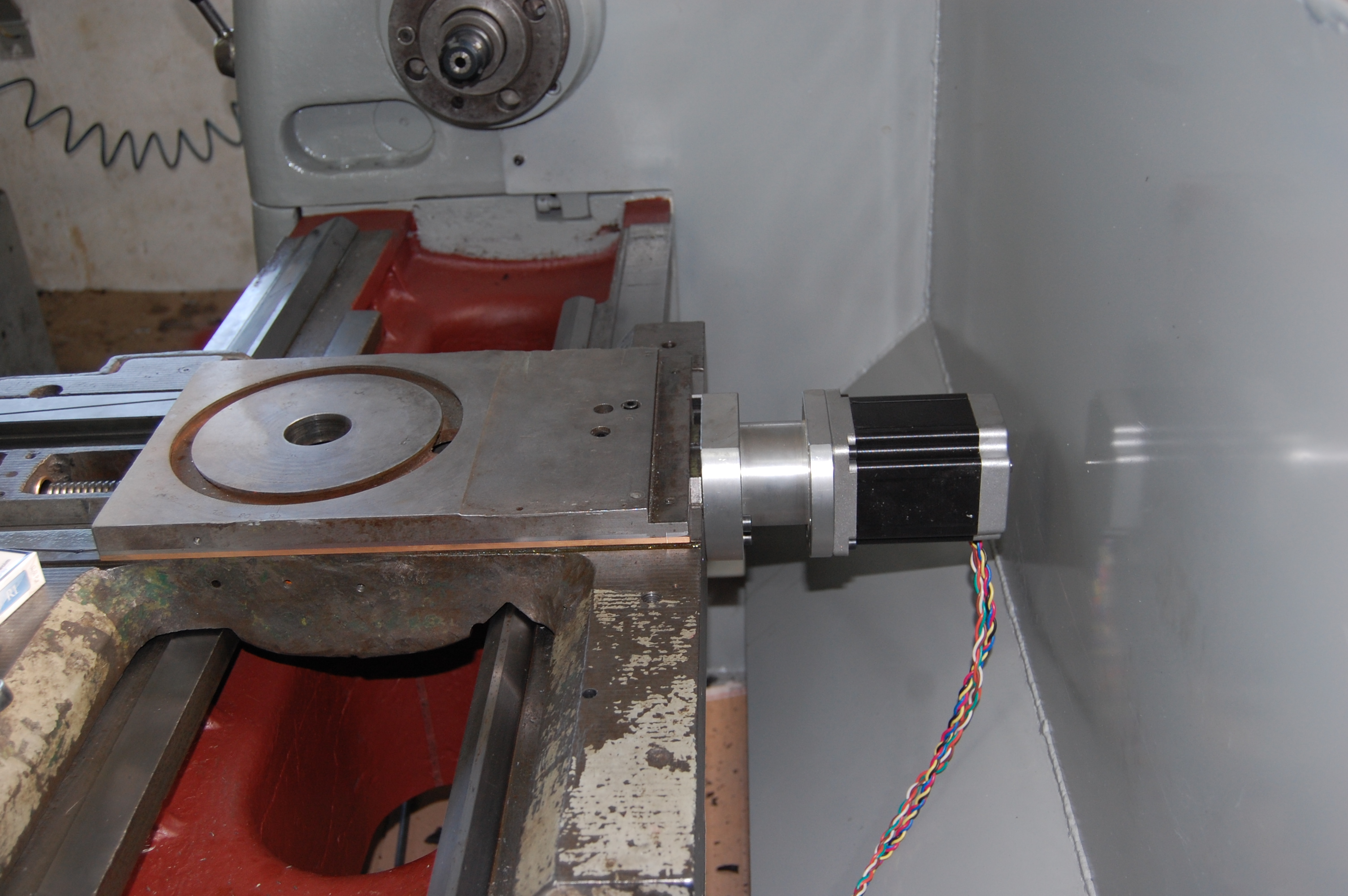

Tak wygląda realizacja pomysłu kol. BYDGOST.
Kolega BYGDOST jest wart tyle wódki ile ma objętości :) albo i więcej.
Pompka bez żadnych przeróbek, nawet gwinty 1/8" pasowały do złączek pneumatycznych.
Jedno dygnięcie i olej wypływa ze wszystkich prowadnic.
[ Dodano: 2012-03-02, 16:13 ]
Robota praktycznie skończona. Na koniec test na spostrzegawczość. Proszę wskazać 10 szczegółów różniących oba obrazki :)
Obrazek ;Obrazek

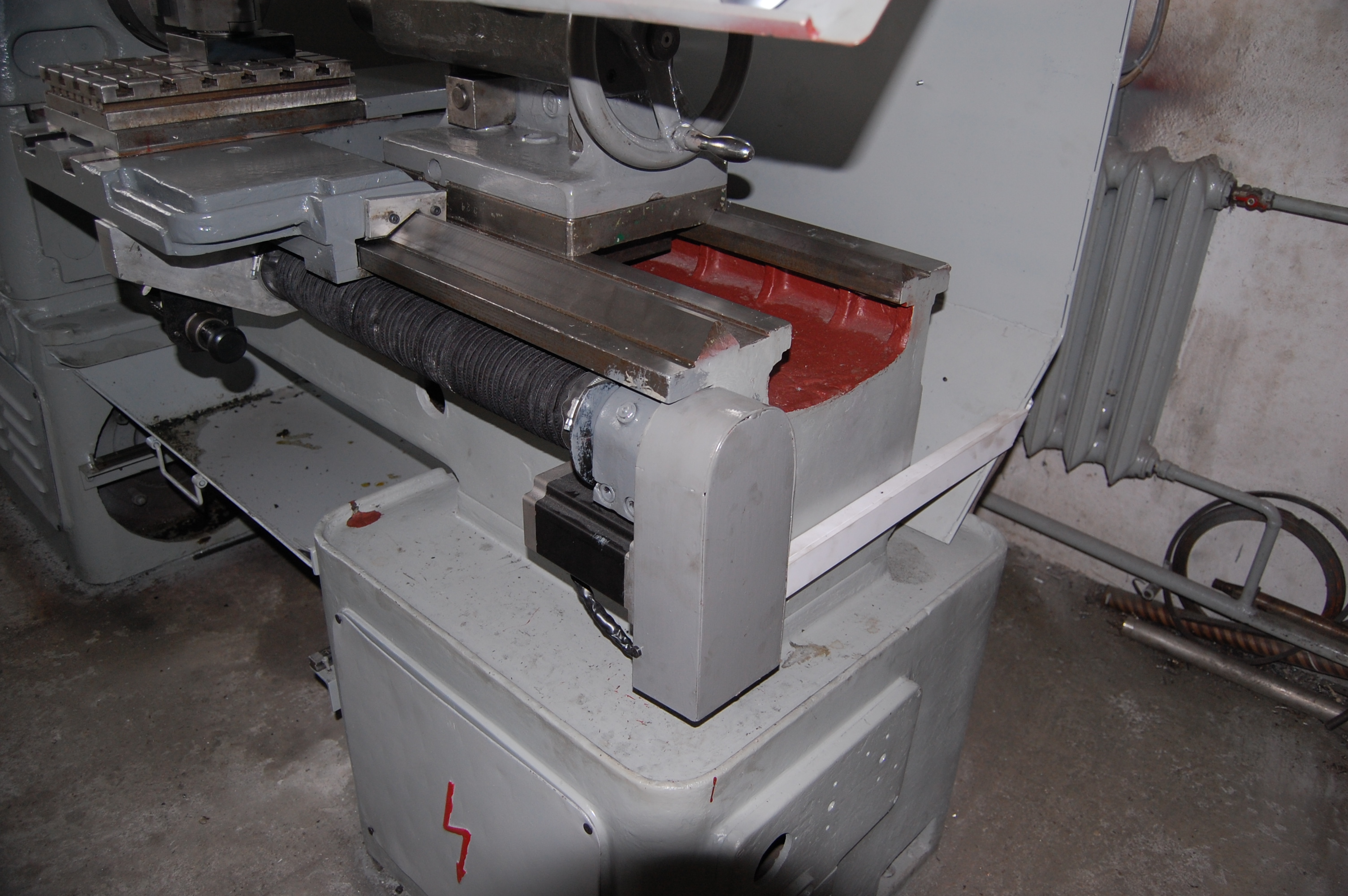

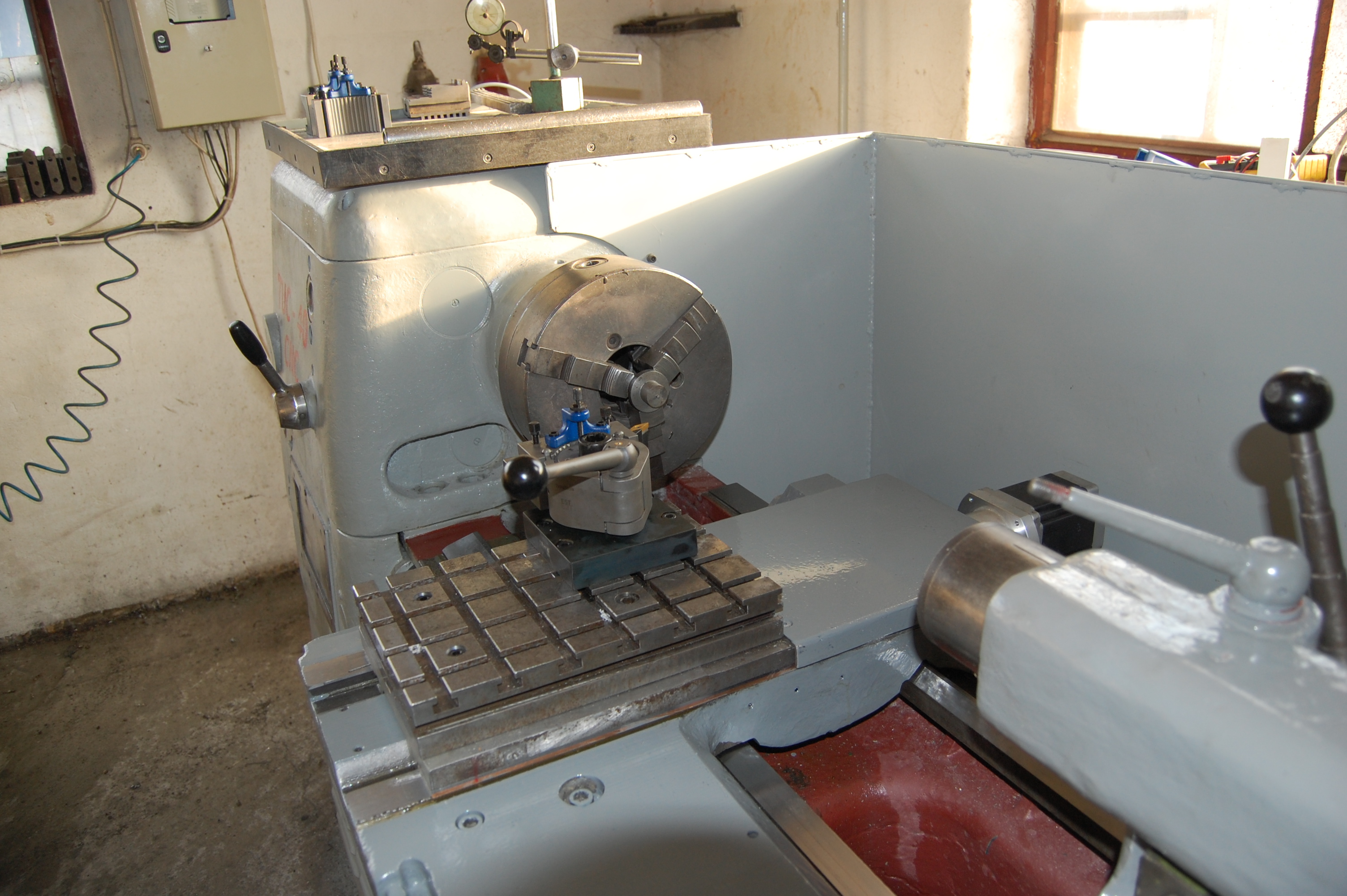

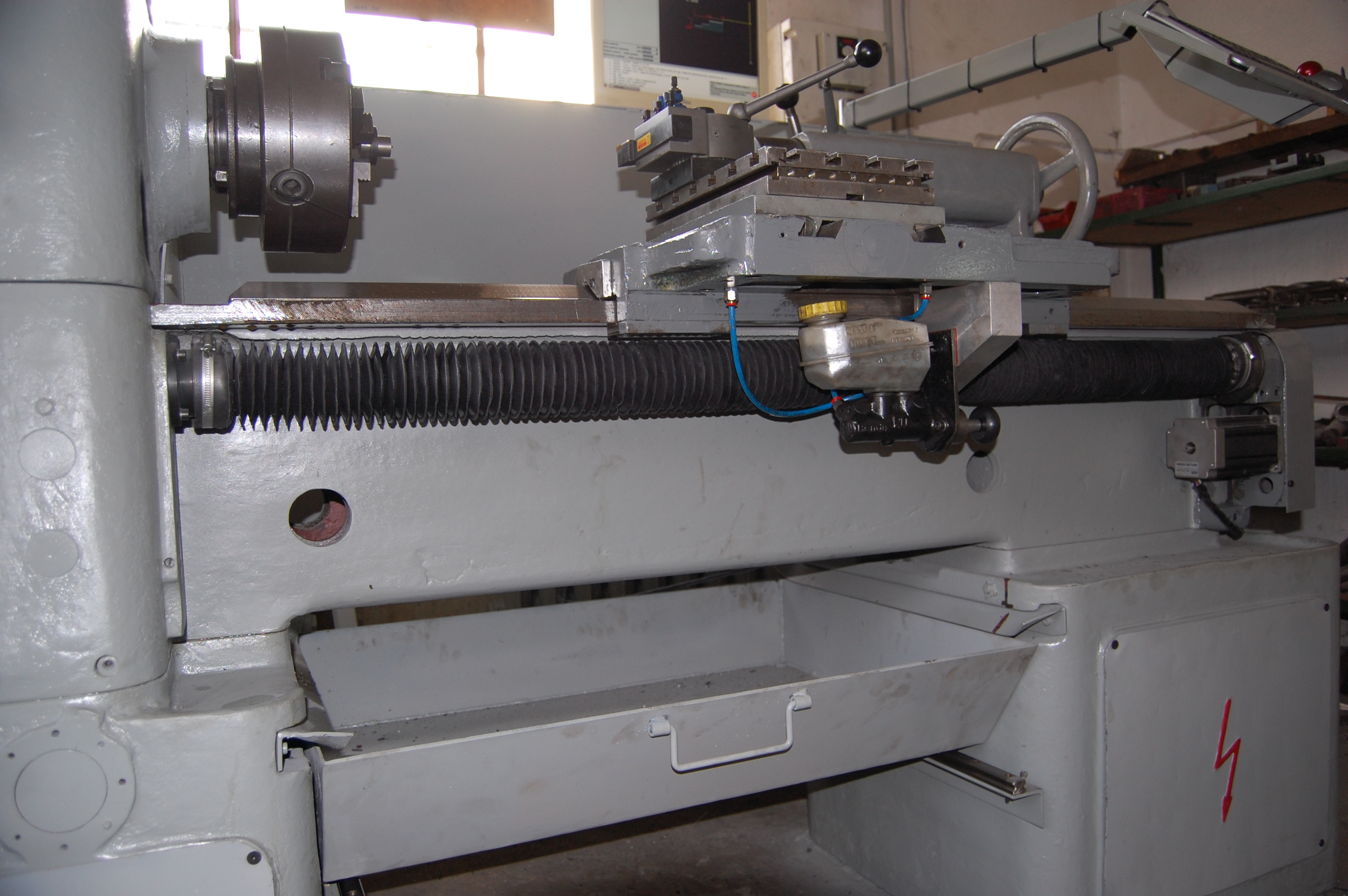

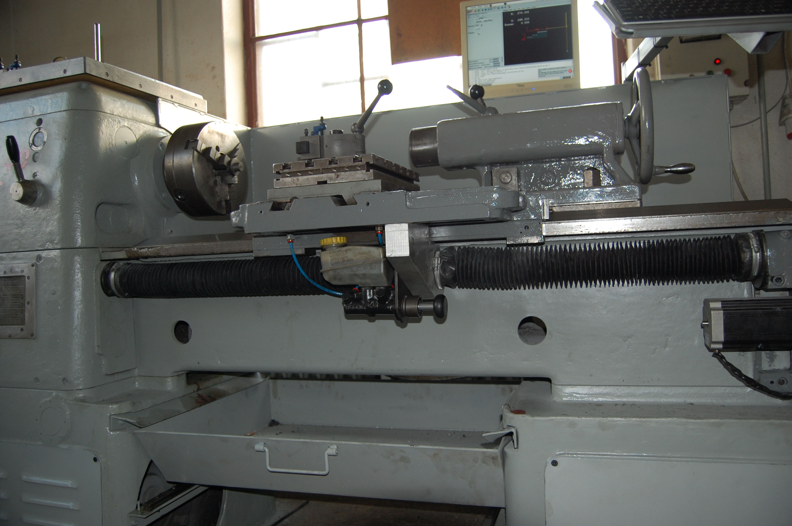

Dla ułatwienia parę fotek:
Obrazek ;
Obrazek ;
