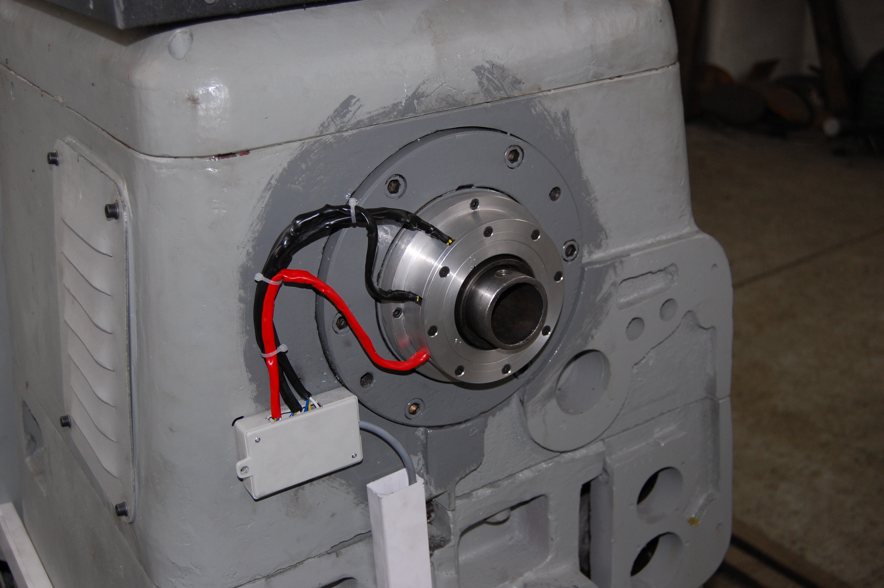

Tarczka do enkodera już jest więc będzie coś jeszcze??
Kreatura CNC
Modernizacja plotera megaplot
Posty w temacie: 271
Posty: 17209
#222
Post napisał: kamar » 07 mar 2012, 20:28
Czujniki to to małe czarne :)
a podłącza się do dziurek przygotowanych przez kol.Markcompa :)
Enkoder bedzie identyczny jak z tamtego wątku https://www.cnc.info.pl/topics56/czy-wa ... 64,180.htm

Post napisał: kamar » 14 mar 2012, 16:16
syntetyczny pisze:Tarczka do enkodera już jest więc będzie coś jeszcze??
Enkoder w komplecie, gwintowanie działa.
Filmiki dla porządku i temat można odfajkować.
