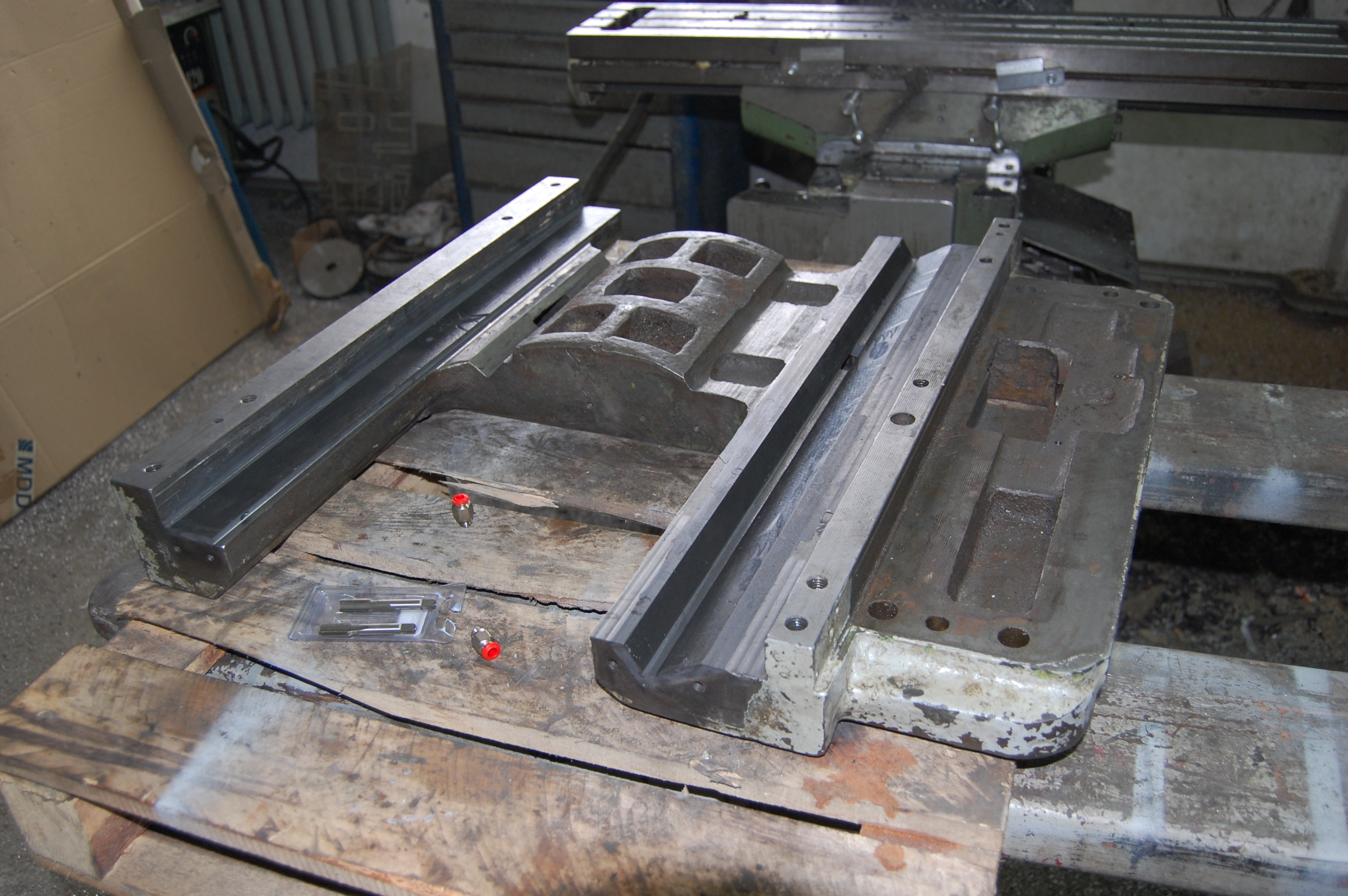

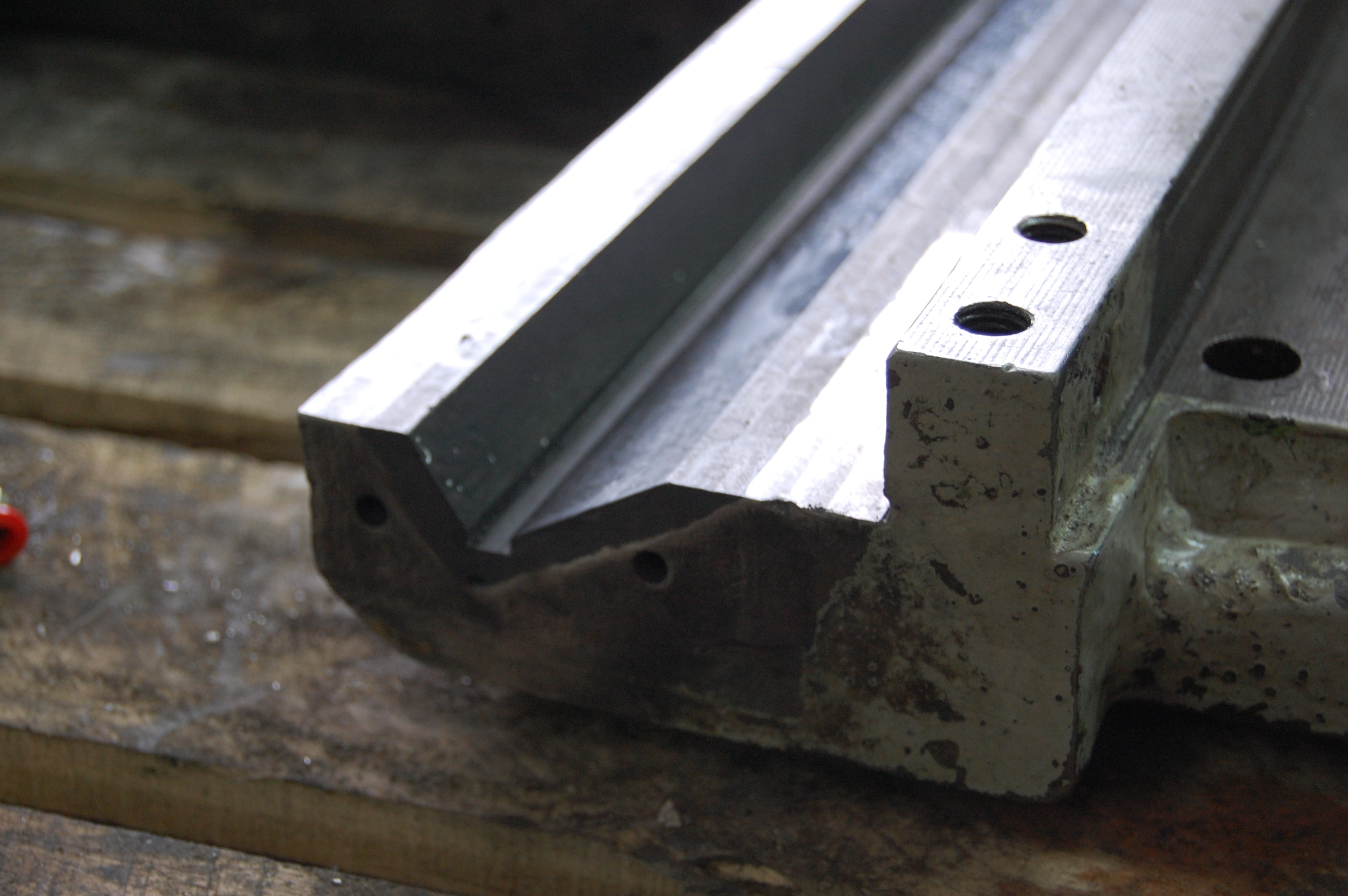

Z wiadomymi kłopotami ale wylewka się zrobiła.

pabloid pisze:Niby ten luż nie ma znaczenia w robieniu gwintów, ale mnie wkurza :twisted:
Czasami jest tak że można kasować go przesuwając jedną z polówek. A może da się coś podfrezować i podlożyć aby się polówka przesunela.
kamar pisze:Z wiadomymi kłopotami ale wylewka się zrobiła.
Bardzo ladnie to wygląda. Tak sobie pomyślalem że skoro teraz nie będzie skrzynki suportowej to można bylo tylko wyrównać ślizgi i pracowaloby to tak jak fabryka stworzyla.
Trochę póżno się obudzilem z tym stwierdzeniem. :roll:

Posty w temacie: 271
Posty: 17226
#189
Post napisał: kamar » 28 lut 2012, 18:23
IMPULS3 pisze: Tak sobie pomyślalem że skoro teraz nie będzie skrzynki suportowej to można bylo tylko wyrównać ślizgi i pracowaloby to tak jak fabryka stworzyla.
Nie dało by się. W Koronowie wybrali już pod wylewkę lata temu, jeszcze dla poprzedniego właściciela. Jak na mój gust wybrali za dużo ,ale trudno.

Post napisał: IMPULS3 » 28 lut 2012, 18:32
No może i tak, z drugiej strony wylewka lepiej dopasowuwuje obie części.
