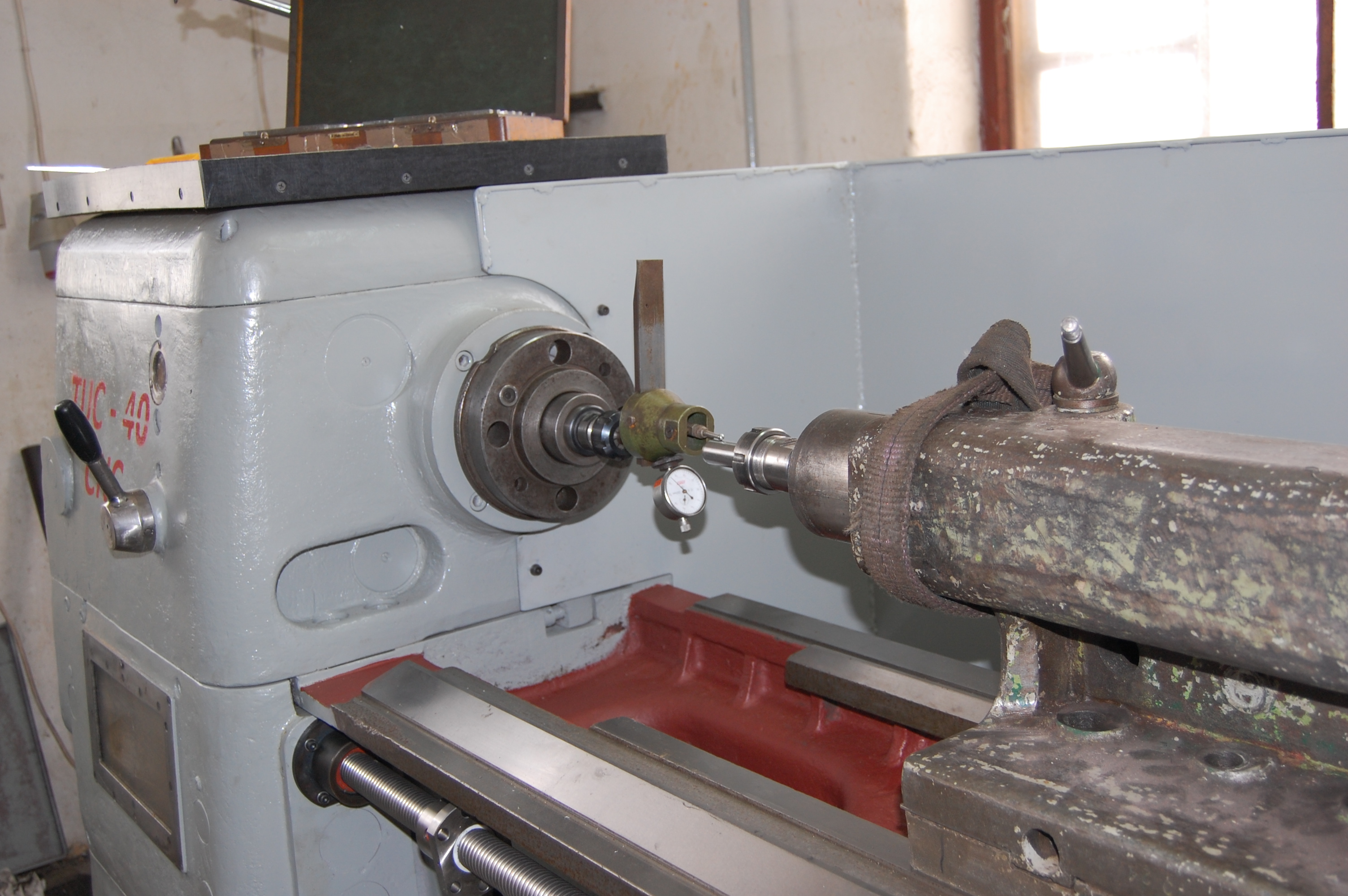

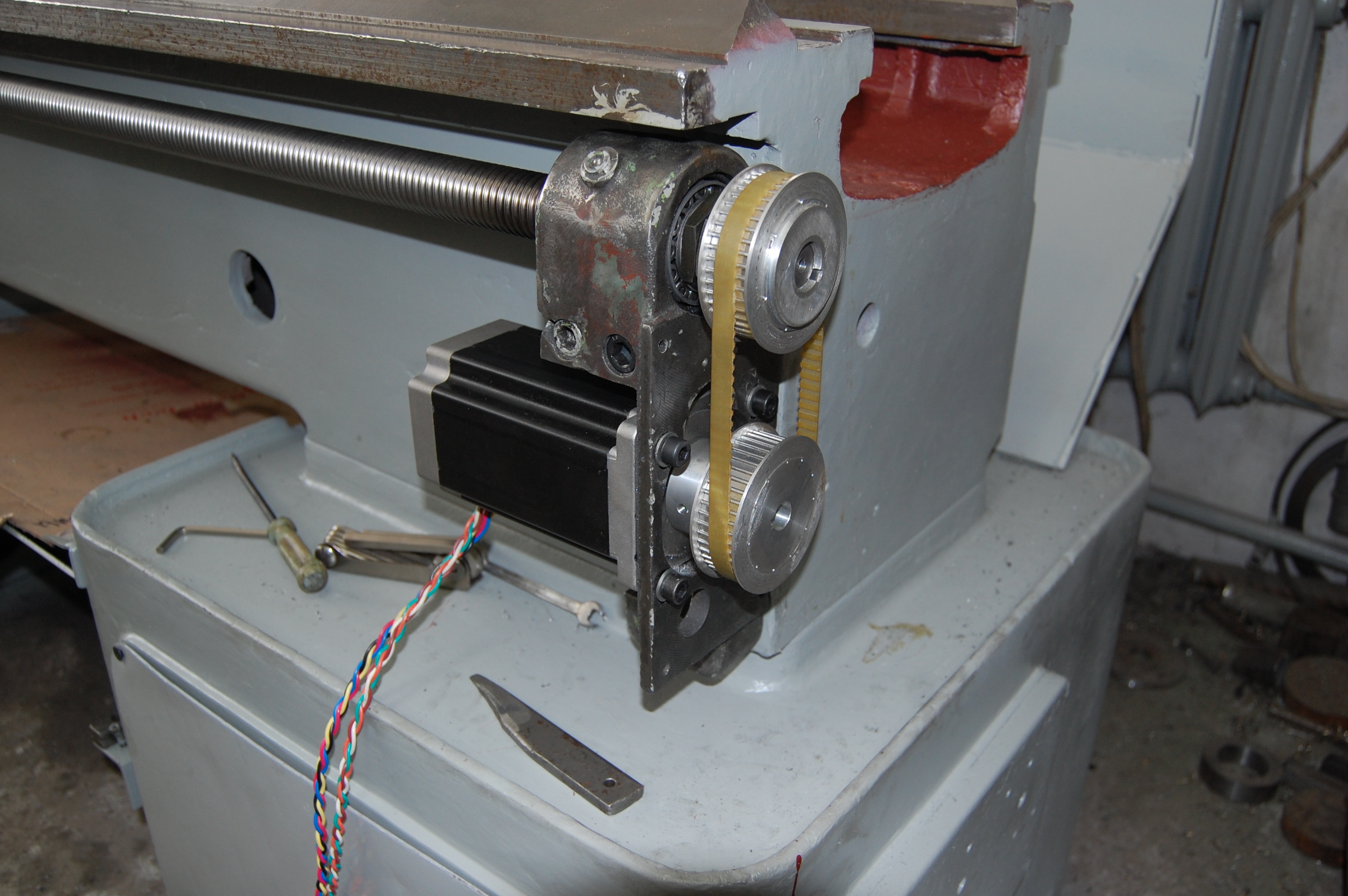

Post napisał: kamar » 17 lut 2012, 10:23
Śruba 32x5 - Poltech
Silnik 12,5 Nm 7,8 A - Markcomp :)
[ Dodano: 2012-02-17, 11:53 ]
[ Dodano: 2012-02-17, 15:22 ]
Kolejna przymiarka kunia :)

Post napisał: syntetyczny » 17 lut 2012, 17:43
Taki tyci paseczek?
Kreatura CNC
Modernizacja plotera megaplot
Posty w temacie: 271
Posty: 17289
#163

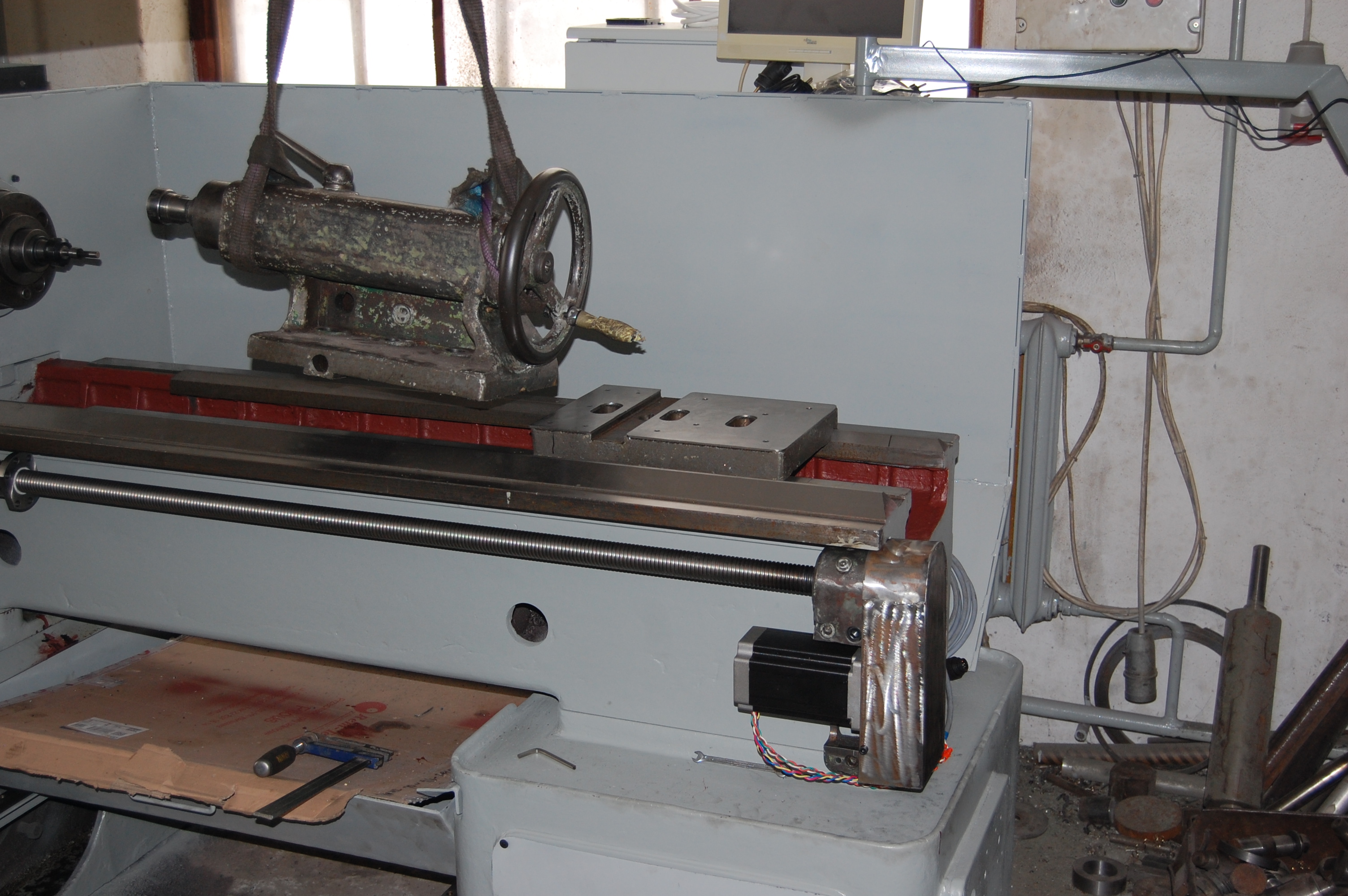

Post napisał: kamar » 17 lut 2012, 18:01
Taki był pod ręką i wystarczy. Krokowiec na pewno go nie zerwie. :)

Post napisał: BYDGOST » 17 lut 2012, 18:24
Śruba kulowa będzie miała osłonę?
Posty: 17289
#165
Post napisał: kamar » 17 lut 2012, 18:56
Tak, Twoi sąsiedzi już szyją :)

Post napisał: BYDGOST » 17 lut 2012, 21:28
A byłem wczoraj u nich i chytrusy nic nie powiedziały :grin:
Posty: 17289
#167
Post napisał: kamar » 17 lut 2012, 21:33
Zdziwiłbym się :) Dziś zamawiałem :)

#169
Post napisał: kamar » 18 lut 2012, 11:56
Jeszcze liznąć parę setek i konik będzie ujeżdżony :)
IMPULS3
Posty w temacie: 101
Posty: 8045
Lokalizacja: LUBELSKIE
#170
Post napisał: IMPULS3 » 18 lut 2012, 13:00
Tak sobie myślę , może zostawić ze 3 setki wyżej konika żeby się z czasem dotarl. Z drugiej strony zawsze można nową blaszkę doszlifować. :razz:
