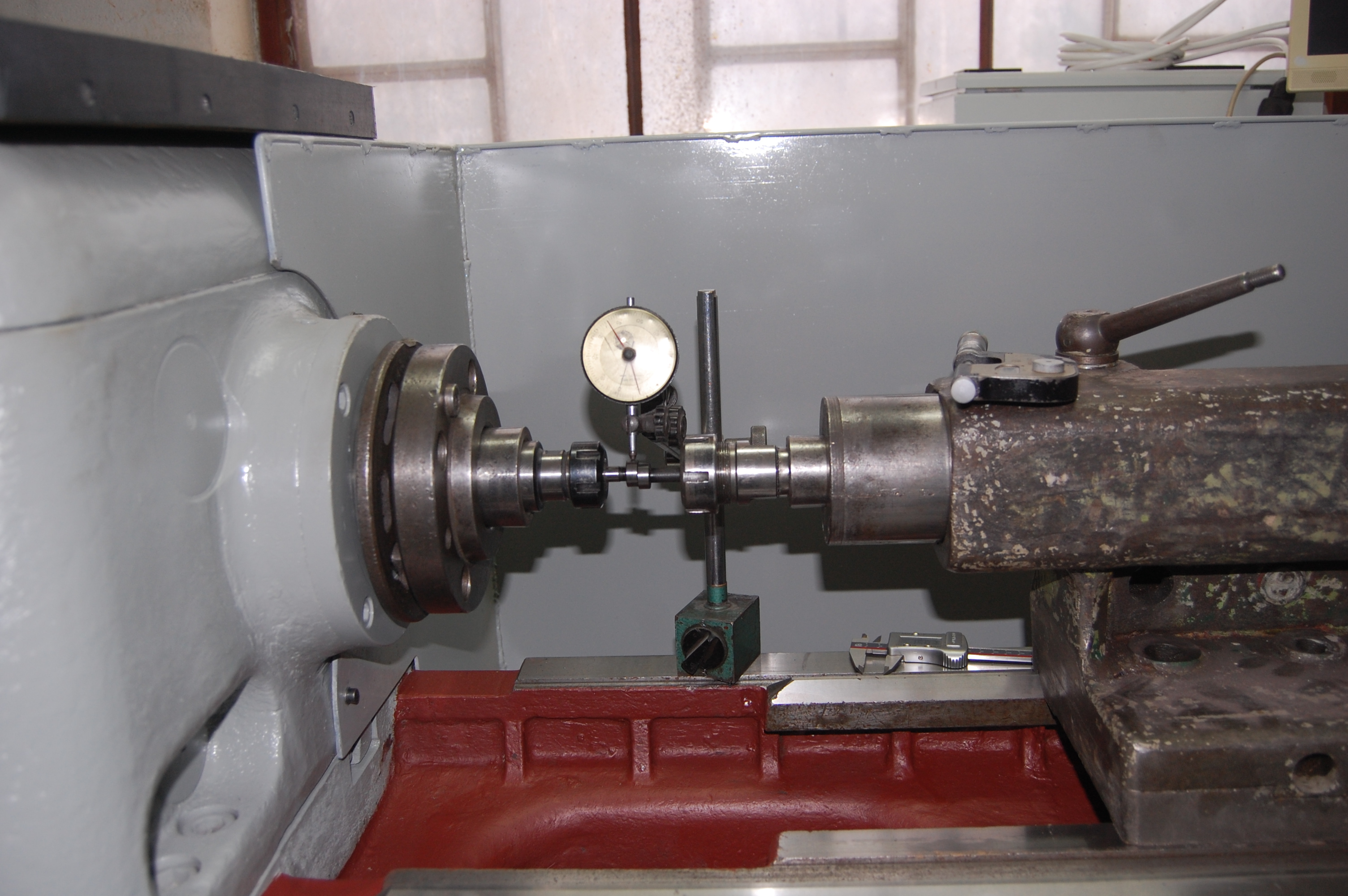

Całkiem niezły sposób na szukanie osiowości wrzeciennika i konika. Czym i jak by nie mierzył , wychodzi 2.54 uchynięcia.
A tak przy okazji - tokarka ponad 40 lat z tego 25 u mnie i bicie na główce centrownika niecałe pół setki.

I jaki pomysl na podniesienie konika?
Posty w temacie: 271
Posty: 17216
#154
Post napisał: kamar » 16 lut 2012, 20:06
Blacha trójka między płytę a konia i szlifowanie do wymiaru.

Post napisał: IMPULS3 » 16 lut 2012, 20:48
Tak myślalem, a czy powierzchnie ślizgowe w podstawie konika równaliście? Pewnie tak,bo z samego szlifu loża to by za dużoa różnica byla. :roll:
Posty: 17216
#157
Post napisał: kamar » 16 lut 2012, 21:17
lukadyop pisze: gdybym znał się na elektronice i takich rzeczach .
Nie można się znać na wszystkim. Elektronikę kupuję gotową :)
IMPULS3 pisze: a czy powierzchnie ślizgowe w podstawie konika równaliście? :roll:
Frezowana pryma i szlifowana na dwie strony.

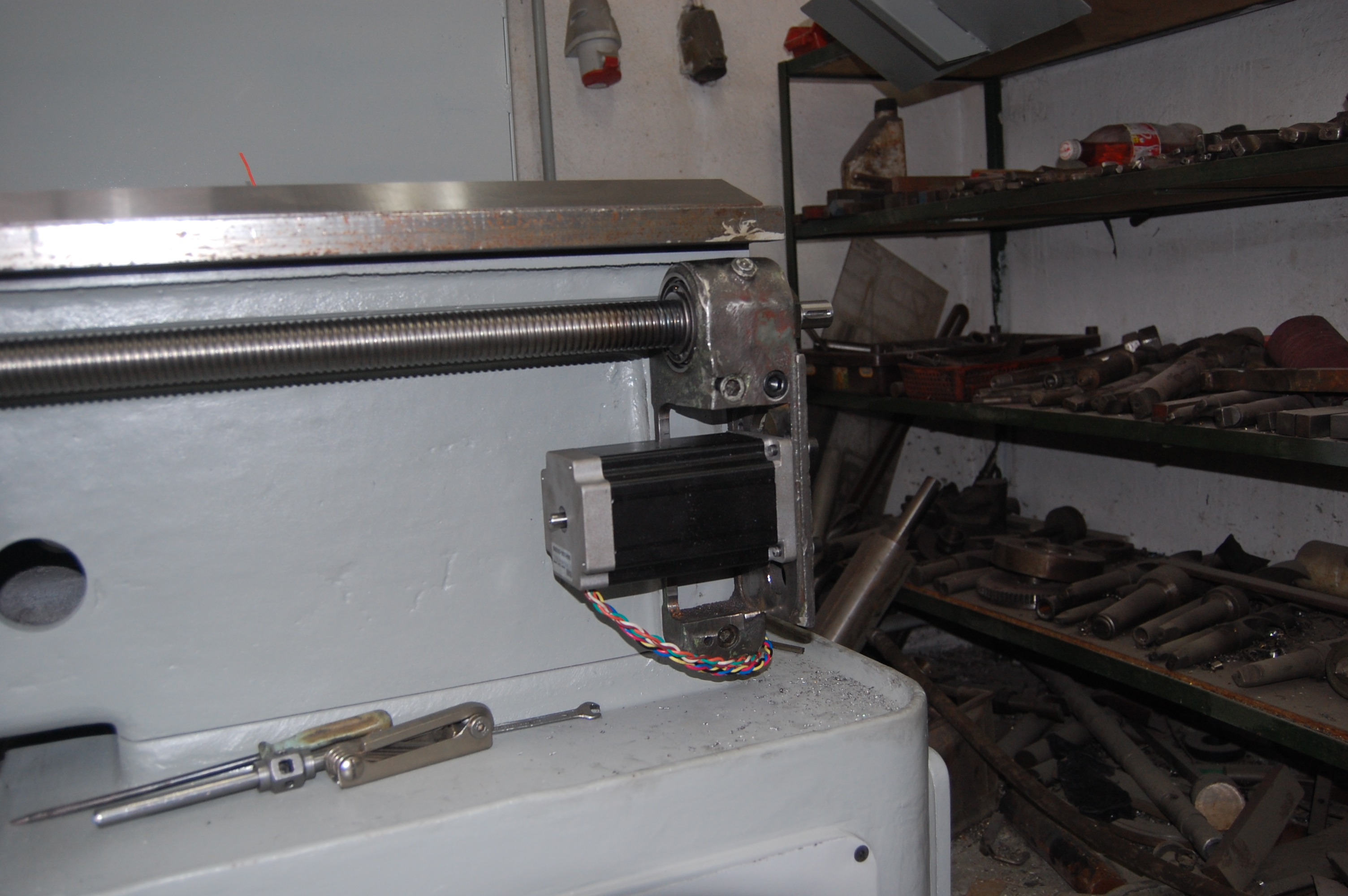

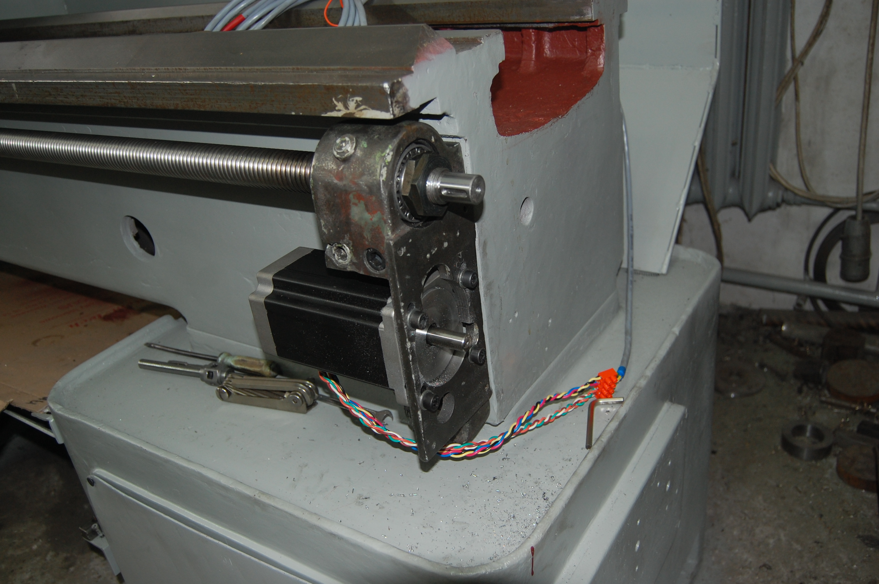

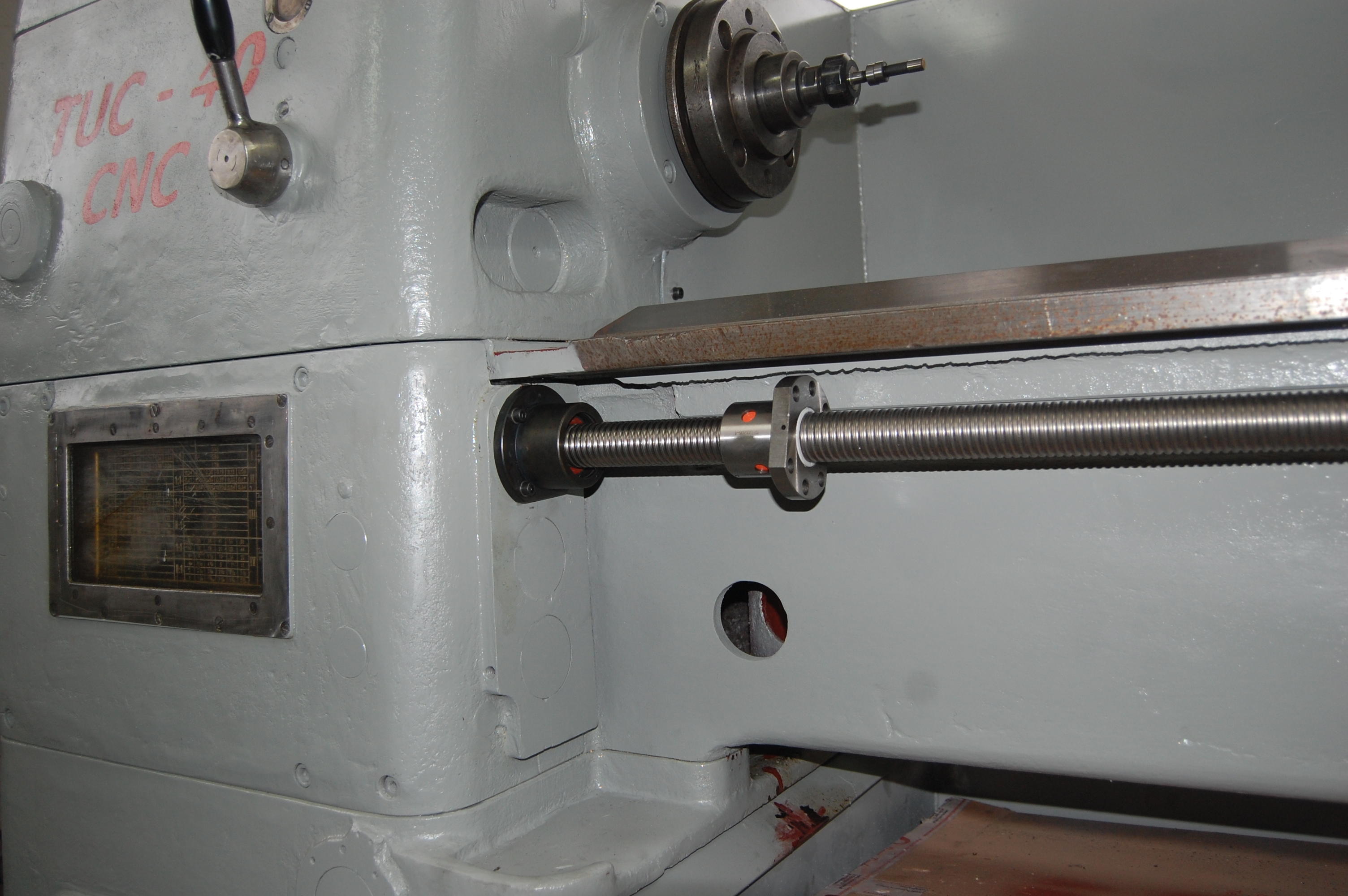

Post napisał: kamar » 17 lut 2012, 08:04
clipper7
Posty w temacie: 8
Posty: 2368
#160
Post napisał: clipper7 » 17 lut 2012, 08:12
O właśnie, o takie fotki chodzi :grin:
Gdyby jeszcze jako komentarz dodać parametry śruby i silniczka, to byłoby super.
