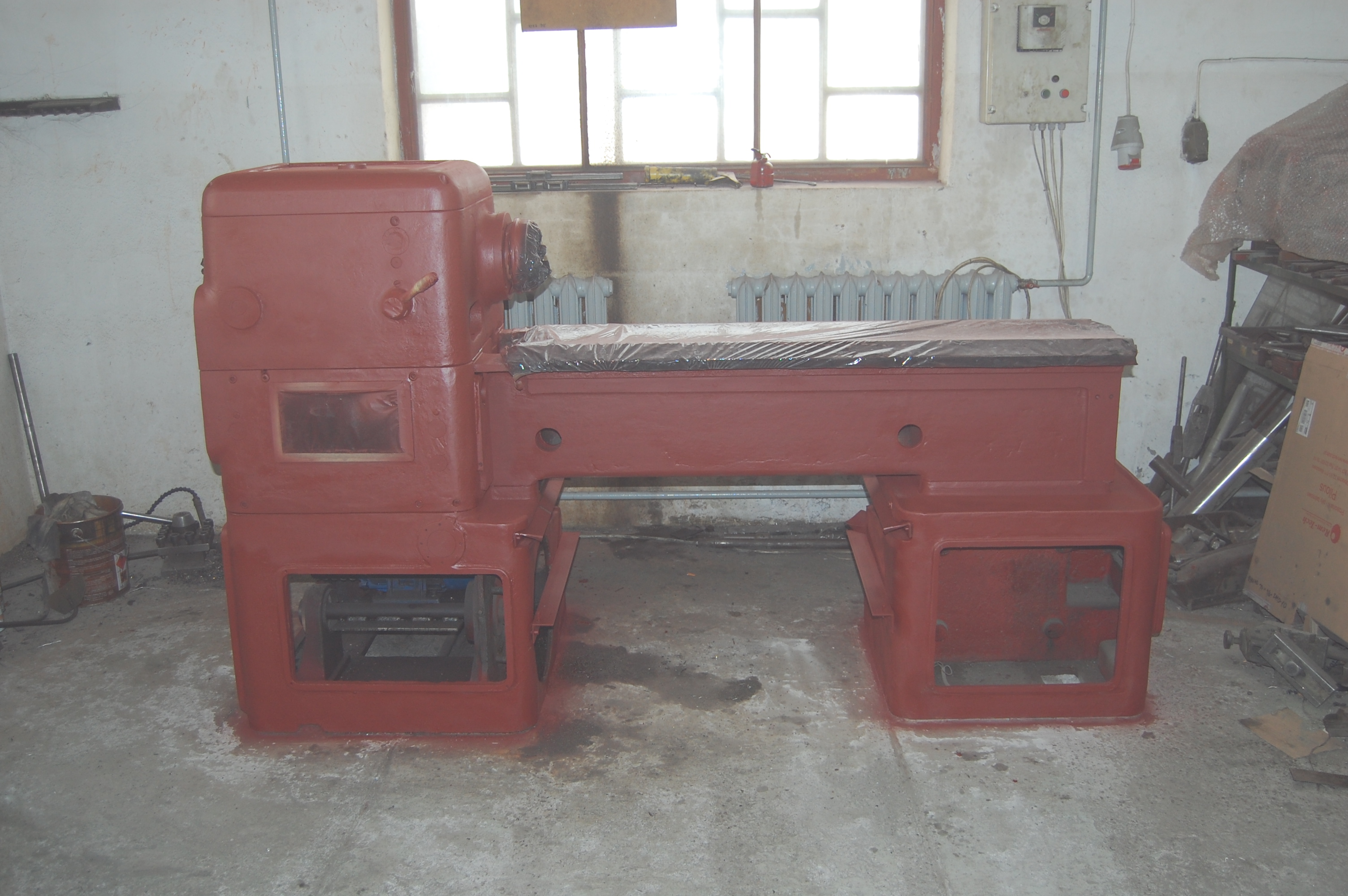

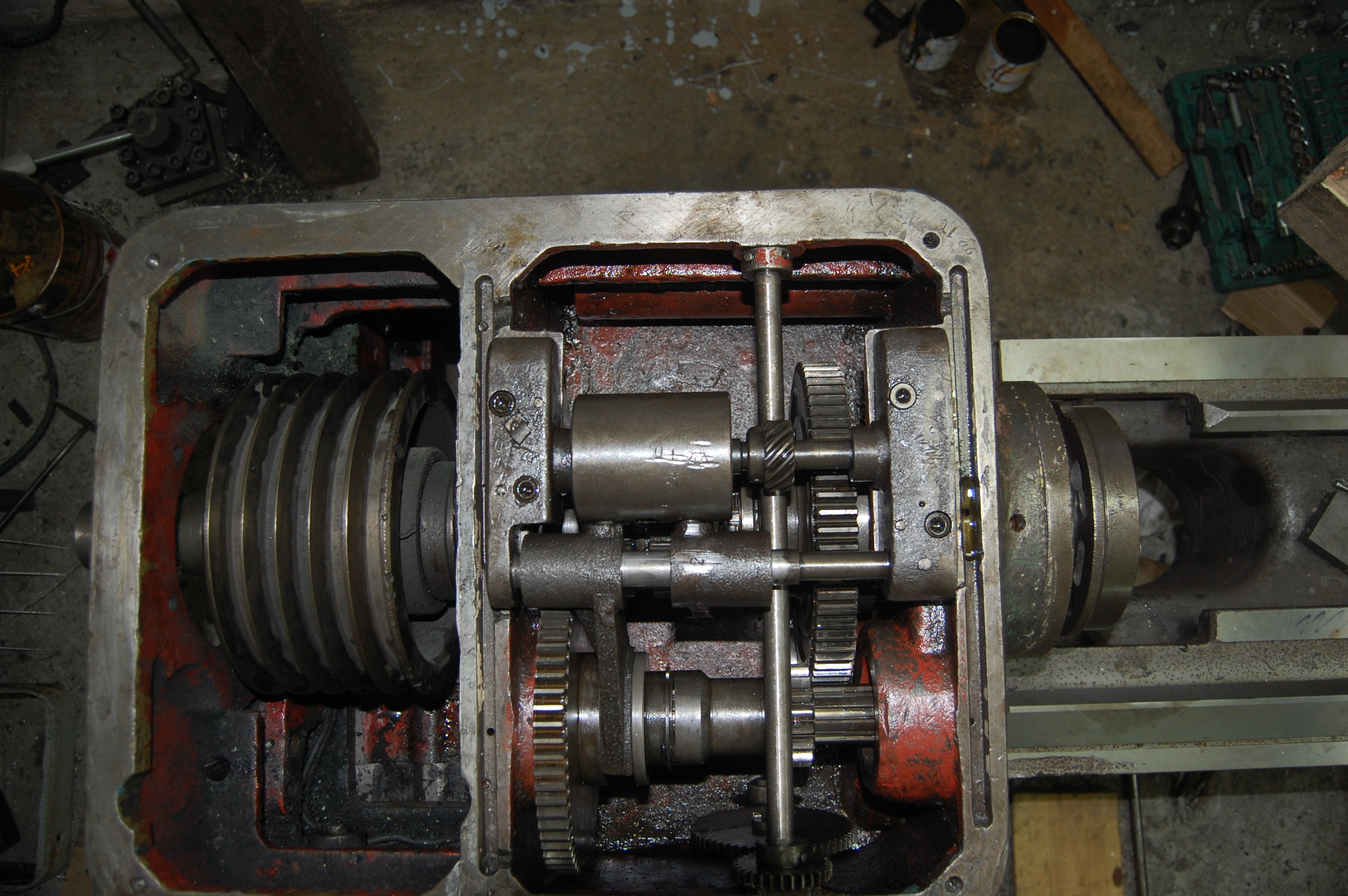

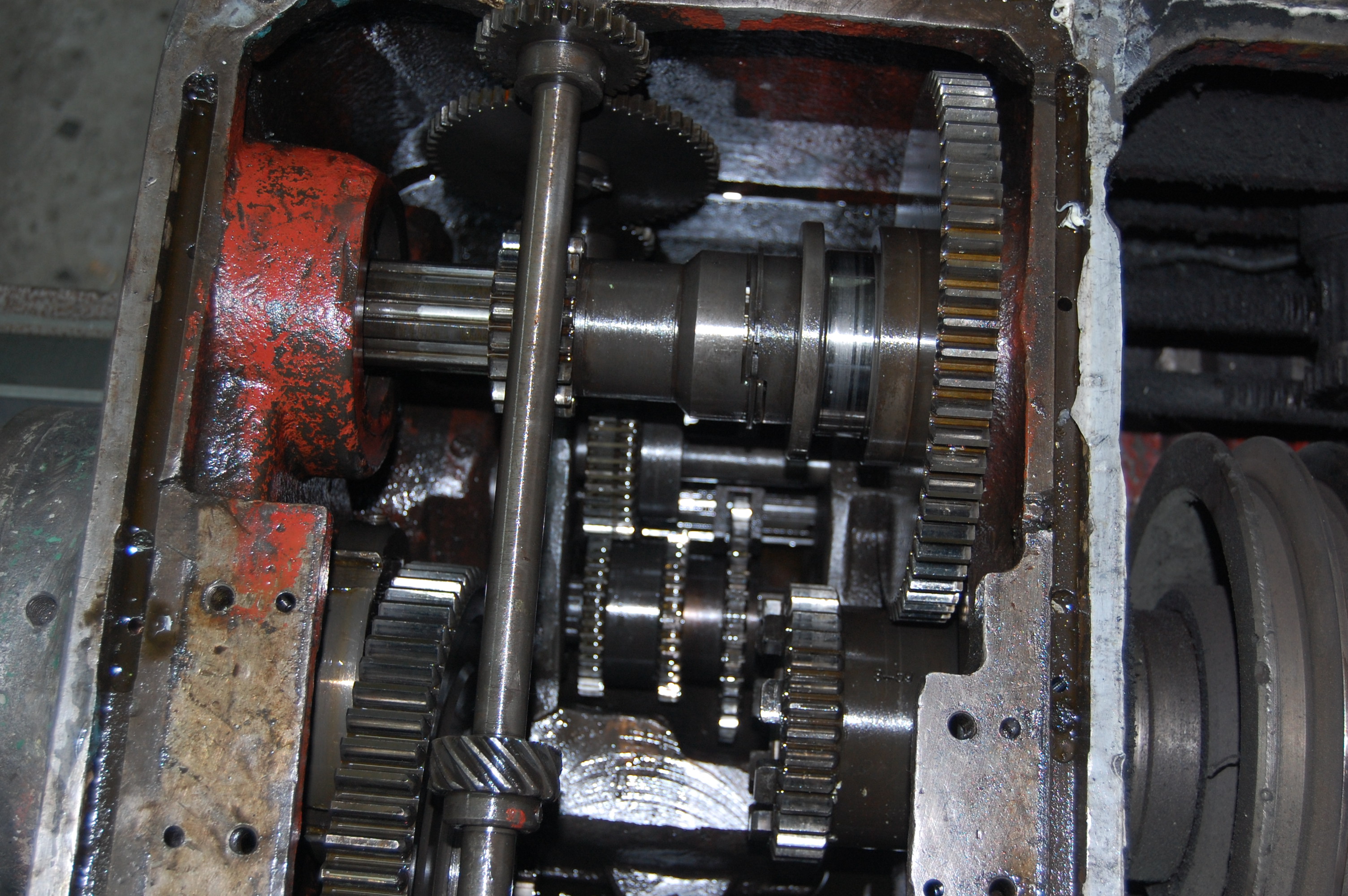

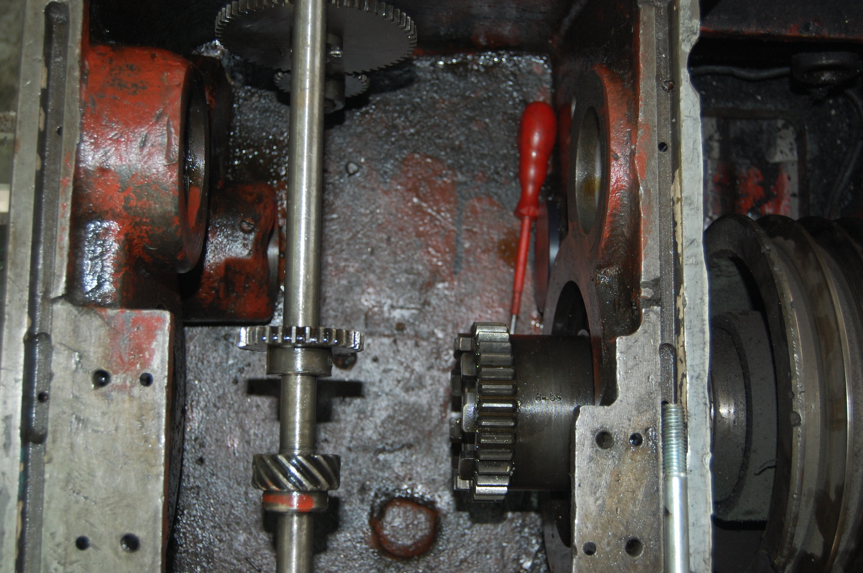

Usuwanie zbędnych grzechotek i uszczelnianie wrzeciennika.
[ Dodano: 2012-02-13, 16:55 ]
Wrzeciennik gotowy do zalania.

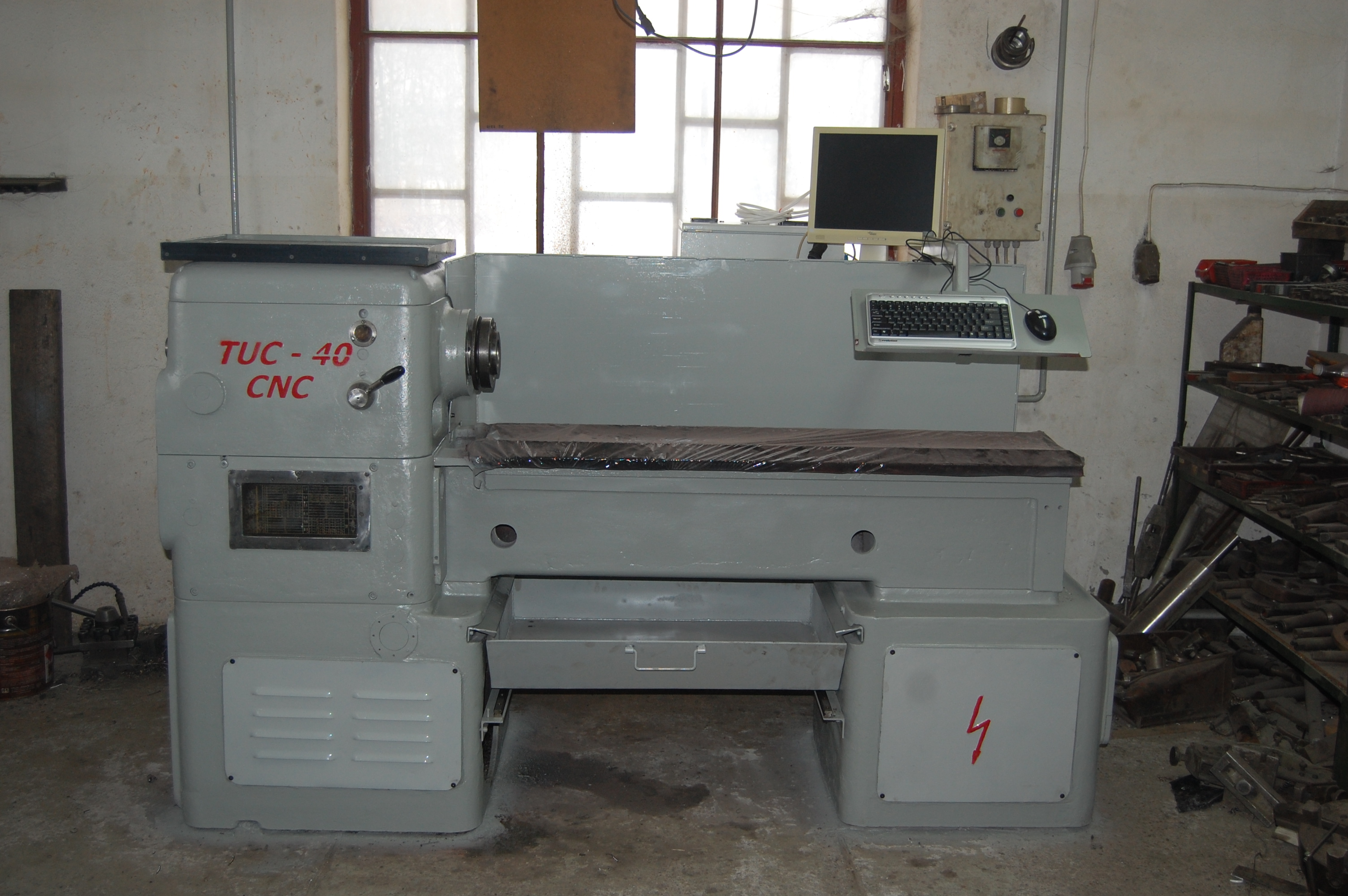

Ponieważ na kompozyt do wylewki musimy czekać dwa tygodnie, z nudów robimy coś dla forumowych estetów :)

#144
Post napisał: Tomek155 » 15 lut 2012, 13:51
Można było jeszcze ładnie wyszpachlować :wink:
Posty w temacie: 271
Posty: 17226
#145
Post napisał: kamar » 15 lut 2012, 15:41
Tomek155 pisze:Można było jeszcze ładnie wyszpachlować :wink:
Wypolerują wióry, mam nadzieje, że już nie długo :)

#146
Post napisał: MlKl » 15 lut 2012, 16:15
jeszcze szybka z przodu, i będzie profi :)

#147
Post napisał: Mariuszczs » 15 lut 2012, 18:03
ooo
jak już zrobiłeś skrzynkę to jeszcze polecam dorobić pięterko do niej z tyły na stożki, redukcję i klucz do uchwytu tak sobie kiedyś wymyśliłem i pomaga w utrzymaniu porządku:

#148
Post napisał: kamar » 15 lut 2012, 18:44
Mariuszczs pisze: polecam dorobić pięterko
Drapacz chmur by mi wyszedł :) na klucz i multifixy wystarczy.
MlKl pisze:jeszcze szybka z przodu, i będzie profi :)
To ma być uniwersal a nie profi :) ale nigdy nie mów nigdy - tylna osłona na wszelki wypadek sztywna, przyłbice na szynach w razie czego utrzyma :)

#149
Post napisał: BYDGOST » 15 lut 2012, 19:18
A ta skrzynka na wióry nie za mała? Bo jak już się zaczną sypać .........

#150
Post napisał: kamar » 15 lut 2012, 20:09
BYDGOST pisze:A ta skrzynka na wióry nie za mała? Bo jak już się zaczną sypać .........
Może i mała ale i tak prawie dwa razy większa niż była :)
