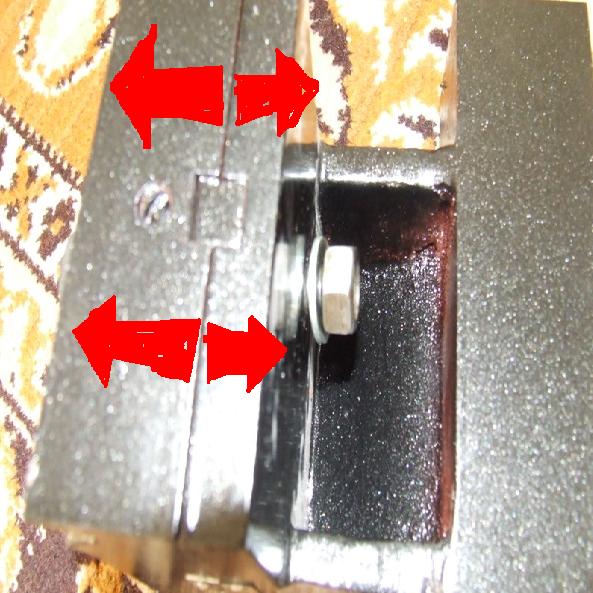

Jak zbudowany jest mechanizm ustawiania tulejki konika to nie wiem, bo nie rozbierałem. Jednak kilka fotek zdemontowanego konika mam. To powinno coś wyjaśnić:
Myślałem, że w razie problemów z osiowością konika mozna by splanować widoczną na powyzszym zdjęciu górną powierzchnię dolnej części konika (tam gdzie jest regulacja lewo-prawo

Mam głupie pytanie - czy niedokręcenie konika do łoża mogło spowodować nieosiowość? Sprawdzałem bez dokręconego konika, ponieważ uważałem, że przecież powinien leżeć płasko na łożu. Może się przeliczyłem?

W sumie nie powinno, ale po takim wykonaniu wszystkiego można się spodziewać. Lepiej dokręcić, ale gdyby dokręcenie powodowało zmianę położenia konika to by oznaczało, że powierzchnie współpracujące z prowadnicami są krzywo splanowane.m.j. pisze:czy niedokręcenie konika do łoża mogło spowodować nieosiowość?

Zapytałem, czy jedna, czy dwie bo w przepadku dwóch śrub należy dokręcić dwie, np: u mnie jest dwie i w z jednej wyprowadzona jest dźwignia którą można szybko zablokować konik, a druga śruba jest na klucz. Do prostych czynności wystarczy zacisnąć ręcznie dźwignią ale do dokładniejszych prac dokręcam jeszcze drugą śrubę kluczem i jest dokładnie osiowo. U ciebie jest jedna więc nie ma tematu, ale na pewno trzeba dokręcić tą jedną bo ona nie tylko blokuje konik do łoża ale też ściska sam konik który składa się z dwóch elementów ...(inny temat)m.j. pisze:Czyli rozumiem, że jednak pojedyncza śruba może mieć znaczenie?

Nie dokręcenie konika ma znaczenie każdy kto mierzył go na czujnik wie o tym że jak dokręcamy śrubę wskazówka potrafi sporo się przesunąć.... Uwaga też na wióry które mogą się dostać miedzy konika a prowadnice łoża będą wtedy fałszować pomiar w dodatku mogą także wgnieść się na skutek dokręcenia konika od spodu i z pozoru wszystko będzie OK a jednak jakiś złośliwie przyklejony wiórek może nam psocić.... proponuje też rozkręcić to co na foto wyczyścić i przejechać krawędzie pilnikiem żeby nie było farby i zadziorów.
Złóż wszystko do kupy przetocz wałek na np. L=200 fi 19 zmierz wymiar mikrometrem przy koniku i uchwycie.. jeśli masz stożek to przesuń konia śrubą regulacyjna w odpowiednia stronę. Powtórz próbę i tak do skutku

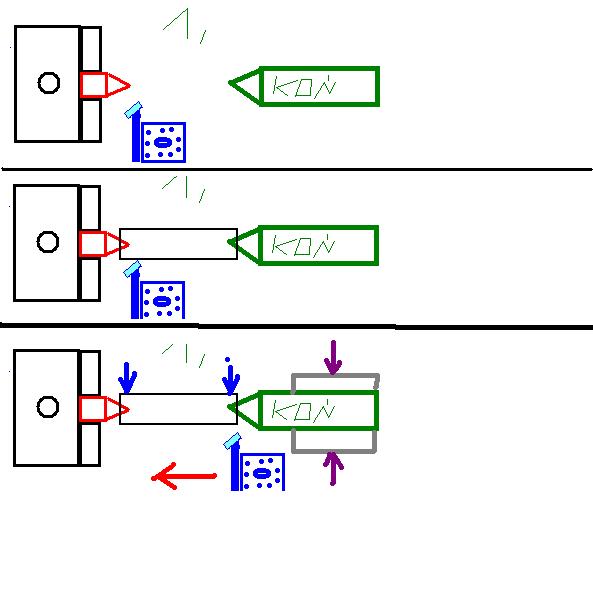

Opis ustawienia konika:
1.wałek o długości powiedzmy L=200 planujemy z obu końców i robimy nakiełki ( przy pomocy nawiertaka)
2.w uchwyt łapiemy kawałek materiału i toczymy (może być z ręki) na stożek (widać na pierwszym rys.
3.materiał mocujemy kłach (zakładamy lekko dociskamy konikiem obracamy go na kłach żeby się dobrze ustalił w nawierconych otworach, mocno dociskamy i blokujemy pinole (kieł w koniku najlepiej żeby był obrotowy a nie stały jeśli jest stały pamiętamy o smarowaniu ja stosowałem obrotowy kieł) rys2
4.przetaczamy surowy wałek na średnice np. ok. fi19 (proponowany kierunek toczenia strzałka czerwona rys. 3
5.miezymy średnice wałka od str. Konika na skali suportu poprzecznego dodajemy wartość tak aby np. wyszła średnica 18,5 i toczymy całość .
6. mierzymy mikrometrem oba końce wałka(rys.3 strzałki niebieskie) i oceniam jaką mamy różnice i w którą stronę skorygować położenie konika(rys 3 strzałki fioletowe- śruby do ustawienia położenia osi konika)
7. i znowu dokręcamy wszystko i jedziemy na mniejsza średnice nasz wałeczek i znowu pomiar i ewentualna korekta
