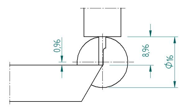

Jak określić wysokość noża w tokarce?
Wymyśliłem kiedyś taki sposób: toczymy kawałek wałka np. na wymiar 16, przystawiamy nóż do czoła tak zatoczonego wałka i mierzymy suwmiarką wysokość od górnego punktu wałka do noża, wg rysunku. To że nie jest w osi widzimy najczęściej , ale jaka jest różnica i o ile trzeba skorygować położenie noża wiemy po tym pomiarze.

Post napisał: m.j. » 26 sie 2009, 10:39
A jaki błąd przy podkładaniu podkładki można przyjąć bez obawy o złamanie noża? ± 0.1mm, ±0.05mm?

Post napisał: Tomek155 » 26 sie 2009, 11:00
m.j. pisze:A jaki błąd przy podkładaniu podkładki można przyjąć bez obawy o złamanie noża? ± 0.1mm, ±0.05mm?
Wszystko zależy od średnicy i rodzaju toczenia, przy toczeniu zewnętrznym przy większych średnicach nawet +/-0,5mm nie spowoduje złamania noża ale lepiej zachować mniejszą tolerancje co innego planowanie czoła materiału gdy będziesz mieć nóż za nisko to na środku zostanie kawałek materiału pod który zostanie "wciągnięty" nóż czego efektem będzie ukruszenie jego czubka a gdy będziesz mieć nóż za wysoko to nie splanujesz materiału do końca bo nóż nie bedzie skrawał tylko zagniatał matariał i też ukruszysz czubek.
