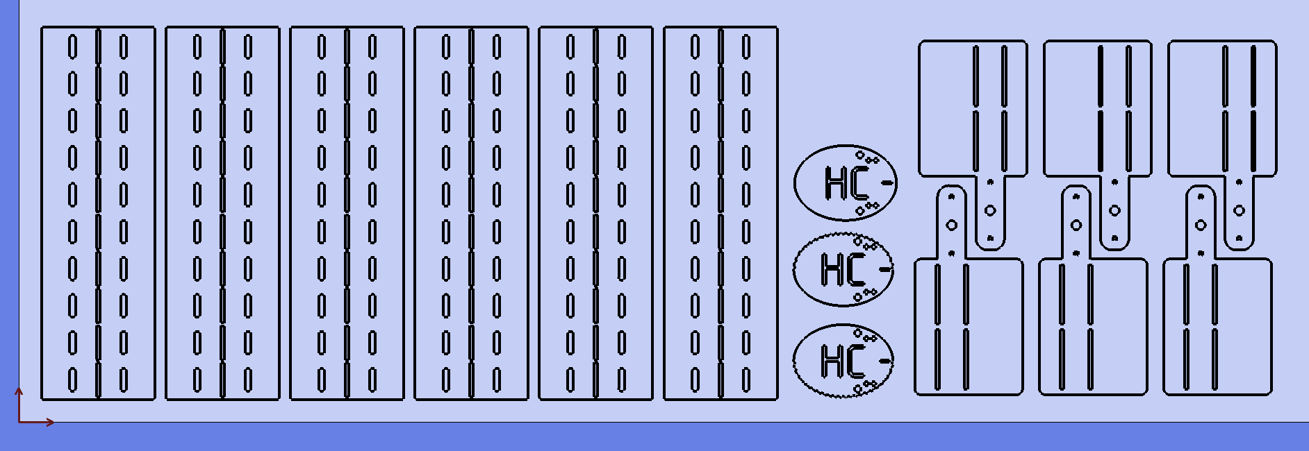

Lubicie skojarzenia? ;-)
Ten nesting:
kojarzy mi się z rozkrojem sklejki, który można robić online. Fajna usługa, zleciłem kiedyś rozkrojenie całego arkusza sklejki wodoodpornej na kilka rozmiarów formatek, które przydały mi się przy budowie paru urządzeń. Ciekawe czy dałoby radę rozkręcić podobną usługę w cięciu laserami i bez ograniczeń jak w przypadku "Laser KIMLA wycinają za darmo". Nawet gdyby się nie dało na tym zarobić to można się tym wyróżnić od konkurencji. :-)
Pytacie o filmy z wycinania. To też niezły bajer.
