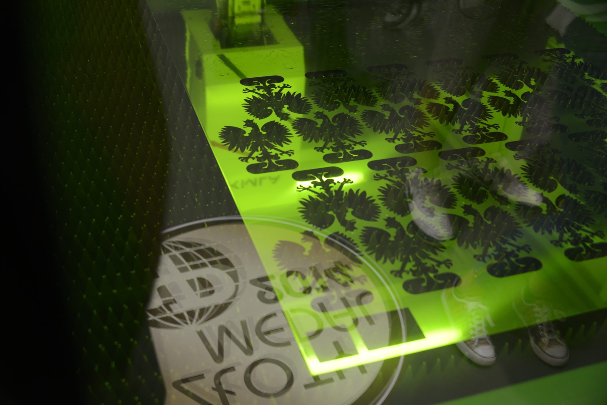

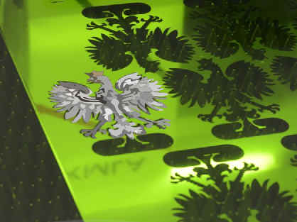

Chciałbym zobaczyć próbkę z efektami laserowej obróbki powierzchni. Nie chodzi o kolorowanie powierzchni laserem tylko różne faktury rastrowe o różnych liniaturach tak aby ożywić trochę orzełka. Da się takie coś zrobić?

Istnieje możliwość wybrania modulacji:
Modulacja ze stałą częstotliwością -to mają wszyscy, ale wizualnie nie będzie zbyt ładnie bo od pozycji spoczynkowej maszyna rozpędza się do zadanej prędkości i widać jak na początku gęsto rozłożone kropki są coraz rzadsze i potem znów gęstsze podczas zwalniania.
Dlatego dorobiliśmy modulację po drodze, gdzie zadaje się nie częstotliwość tylko odległość między strzałami w mm i wówczas częstotliwość synchronizuje się z prędkością posuwu i niezależnie od prędkości czy rozpędzania odległość pomiędzy kropkami jest taka sama. Na tych orzełkach to o ile pamiętam odległość była 0.2-0.3mm.
Jeśli się da za gęsto i kropki zachodzą na siebie to nie wygląda tak ładnie.
Co do różnych odcieni, to lasery do cięcia nie są laserami impulsowymi jak w znakowarkach w których moc średnia to 20W, a w impulsie czasem nawet megawaty i one odparowują materiał, a nie go topią.
