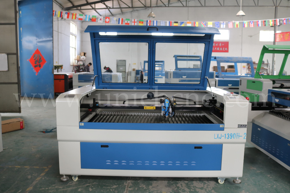

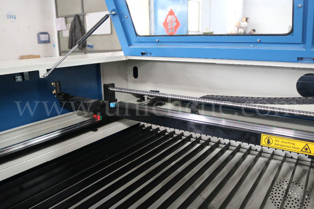

a która wedłóg Ciebie jest ok pod względem bebechów ?I czy rozwiązanie zamiast paska to na śrubę napęd bedzie mniej awaryjne
ma 2xlaser
https://pl.aliexpress.com/item/Jinan-un ... autifyAB=0
https://pl.aliexpress.com/item/laser-no ... eautifyAB=
ma 2xlaser i 2x szkła reci 4w i 8w reci
https://pl.aliexpress.com/item/Co2-urz- ... autifyAB=0

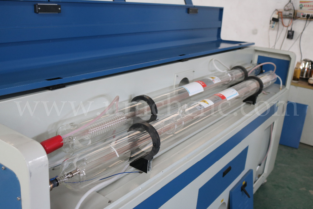

Nigdy nie miałem do czynienia z tymi maszynami więc trudno mi się wypowiedzieć. Sprawiają wrażenie kombajnów do wszystkiego (podwójna głowica i tuby), ale jak to jest w praktyce? Musiałbyś się gdzieś umówić na pokaz takiego ustrojstwa. Napęd śrubowy na pewno sprawdzi się przy cięciu metali, ale prostsze i tańsze w eksploatacji są paski.
Pamiętaj, że mocne tuby średnio sprawdzają się przy precyzyjnym grawerowaniu ze względu na ich czas wzbudzenia. I przy mocnych tubach ciężko jest zejść do małych mocy które przydatne są np. przy grawerowaniu laminatu. One startują z dość wysokiego pułapu, zejście w sterowniku do np. 10% nic nie da, bo po prostu "nie odpalą".
